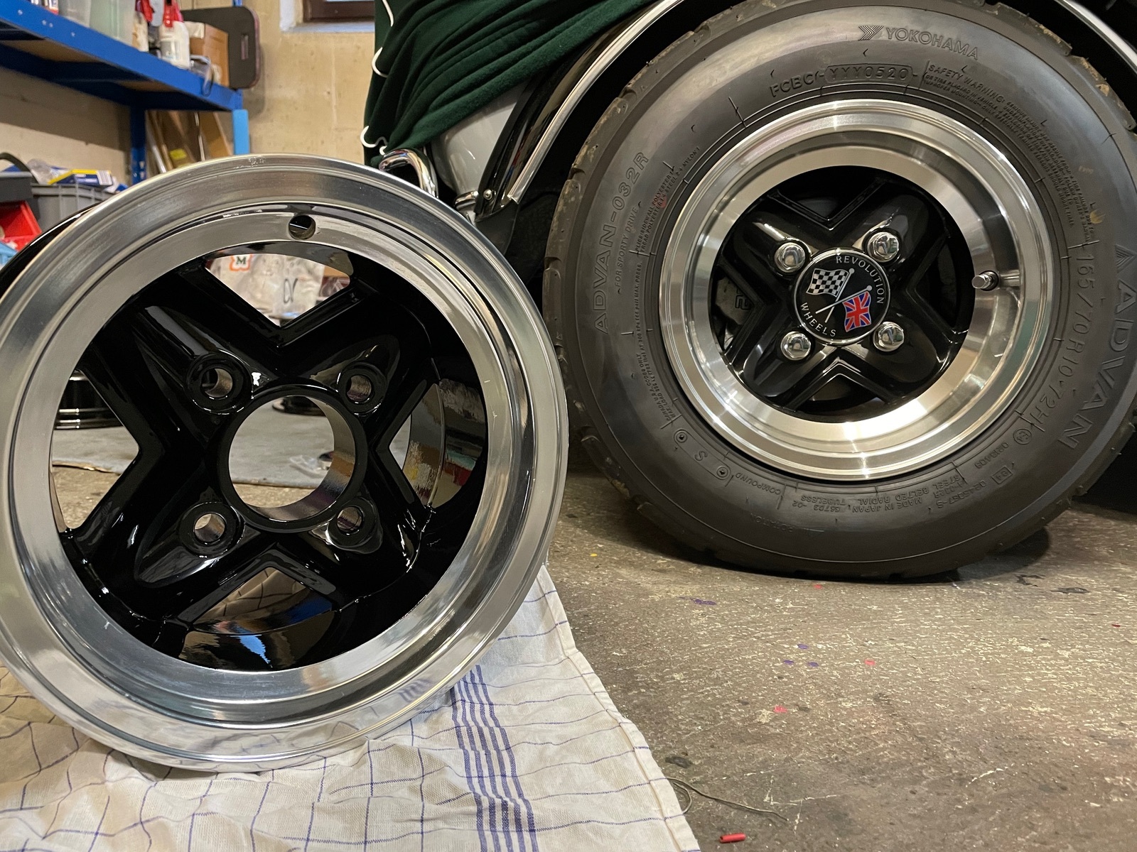

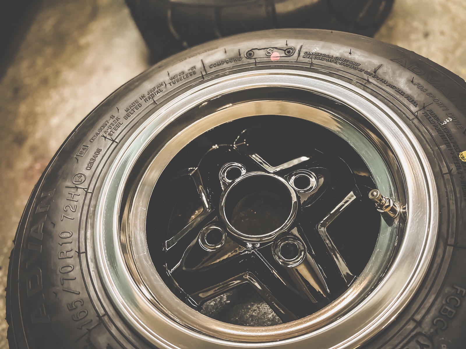

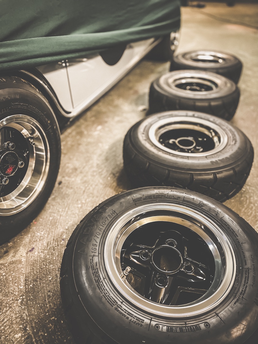

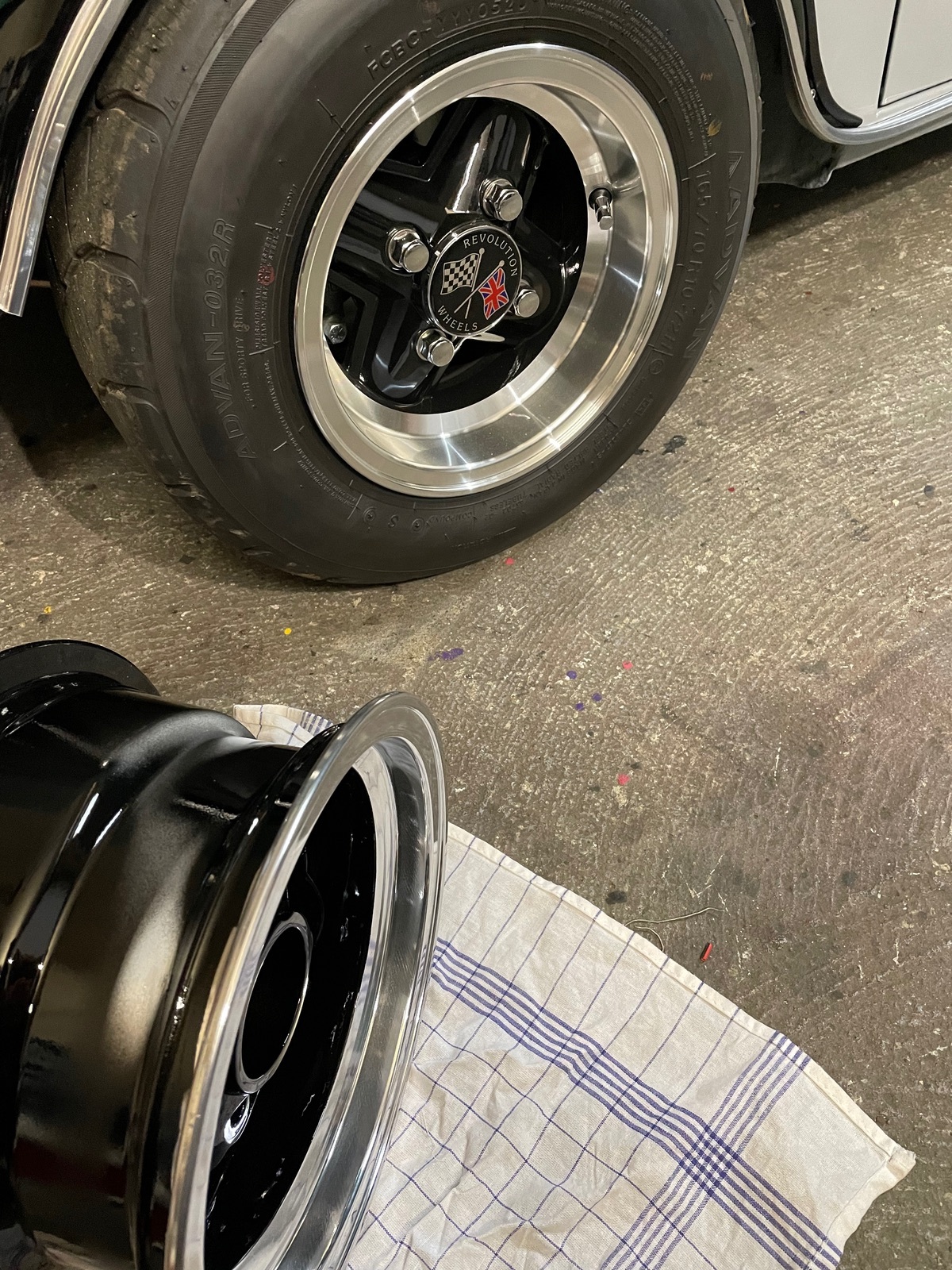

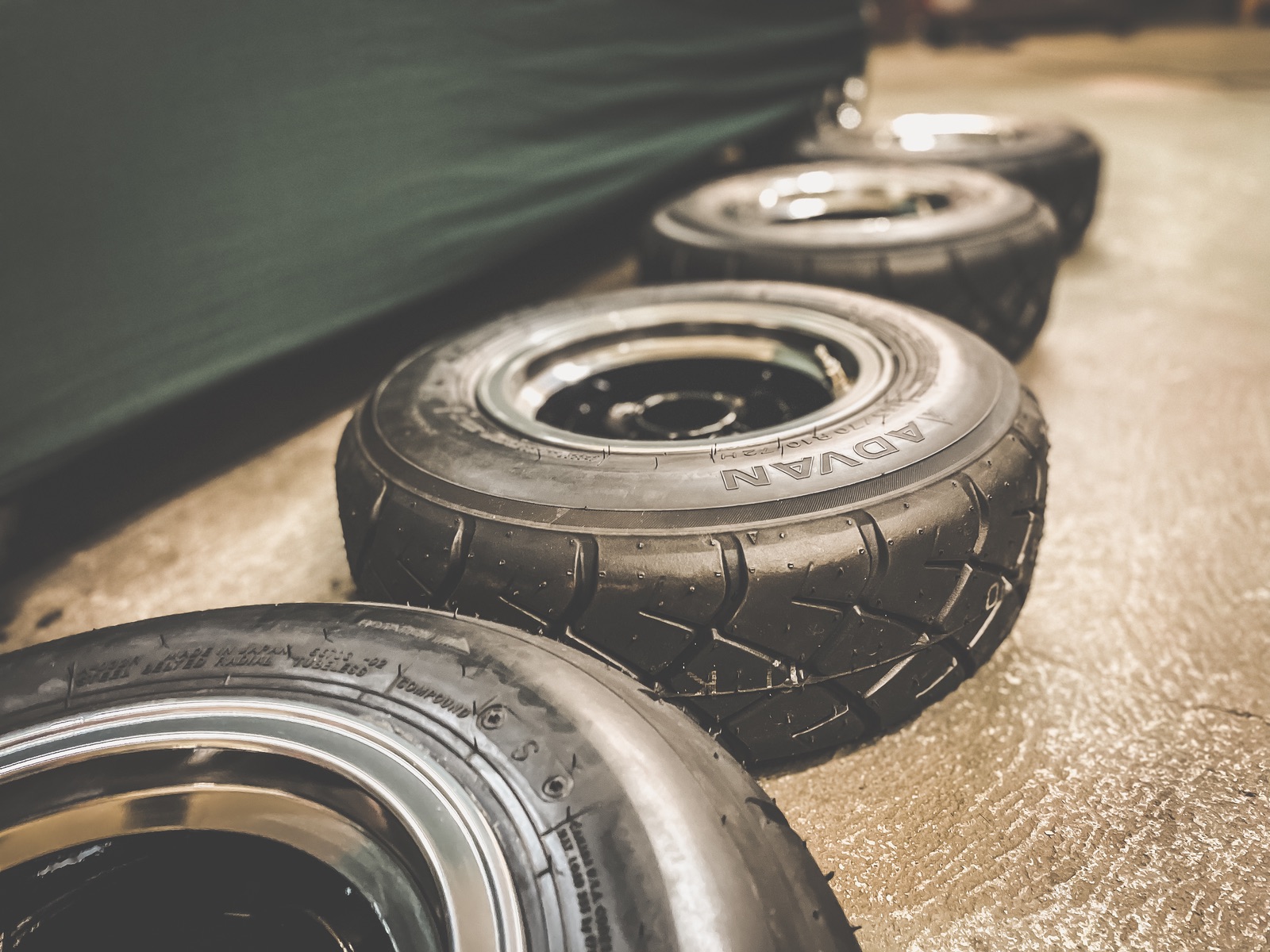

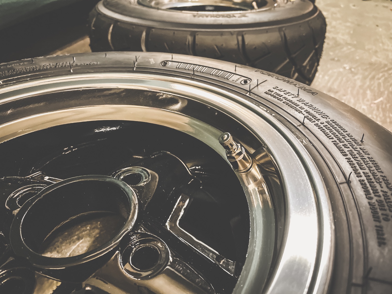

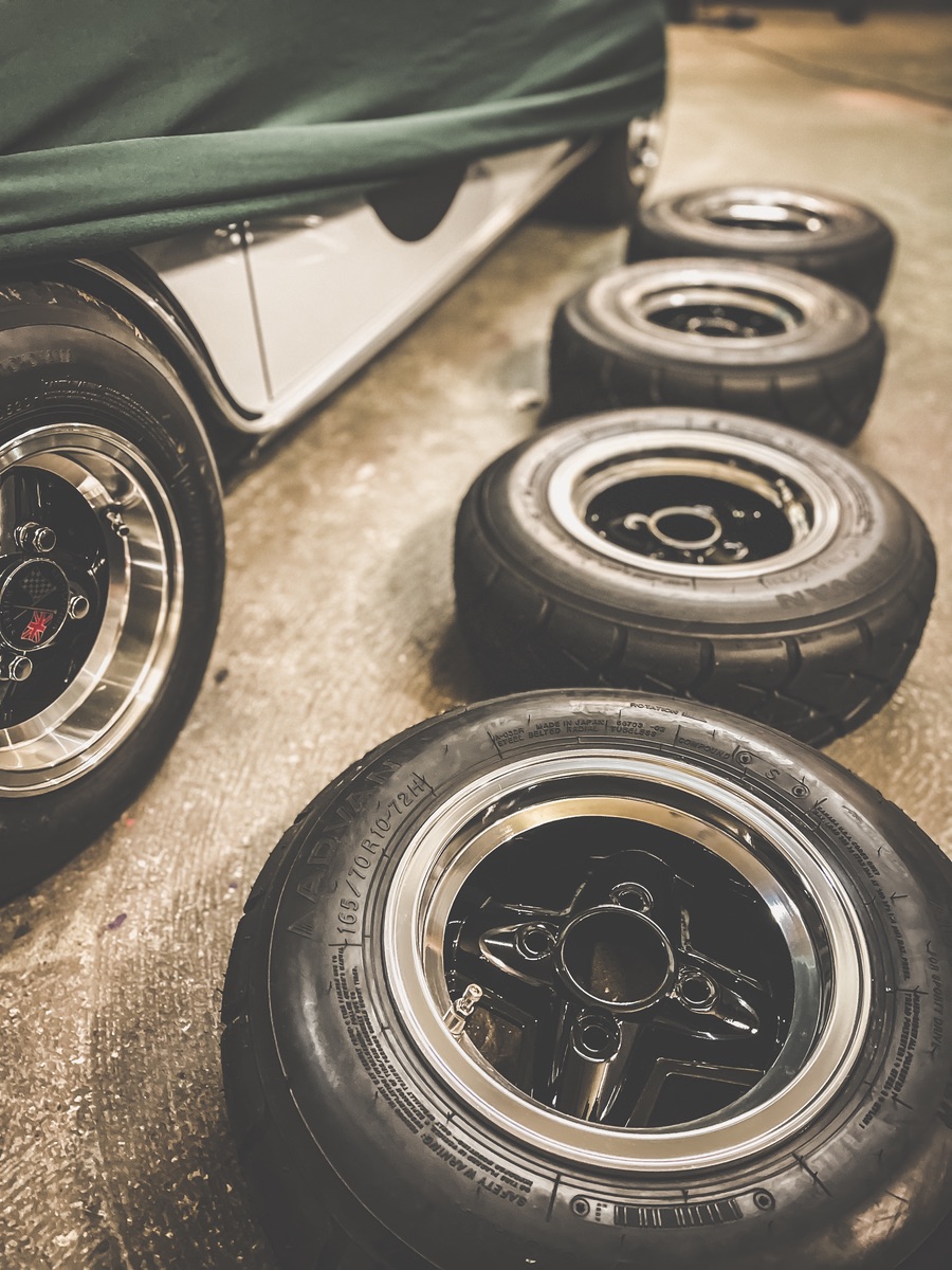

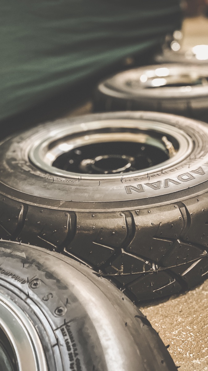

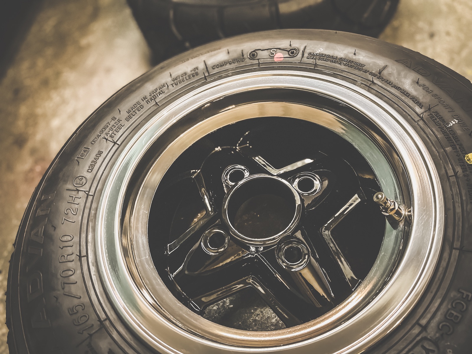

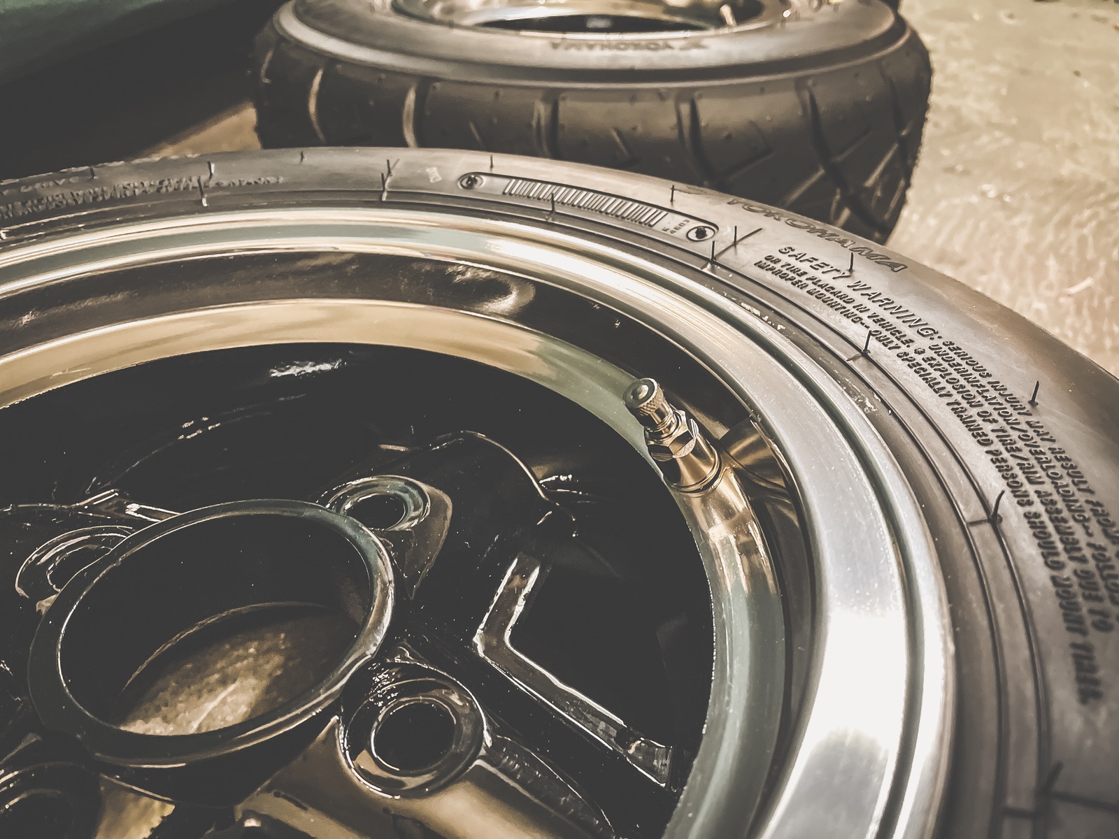

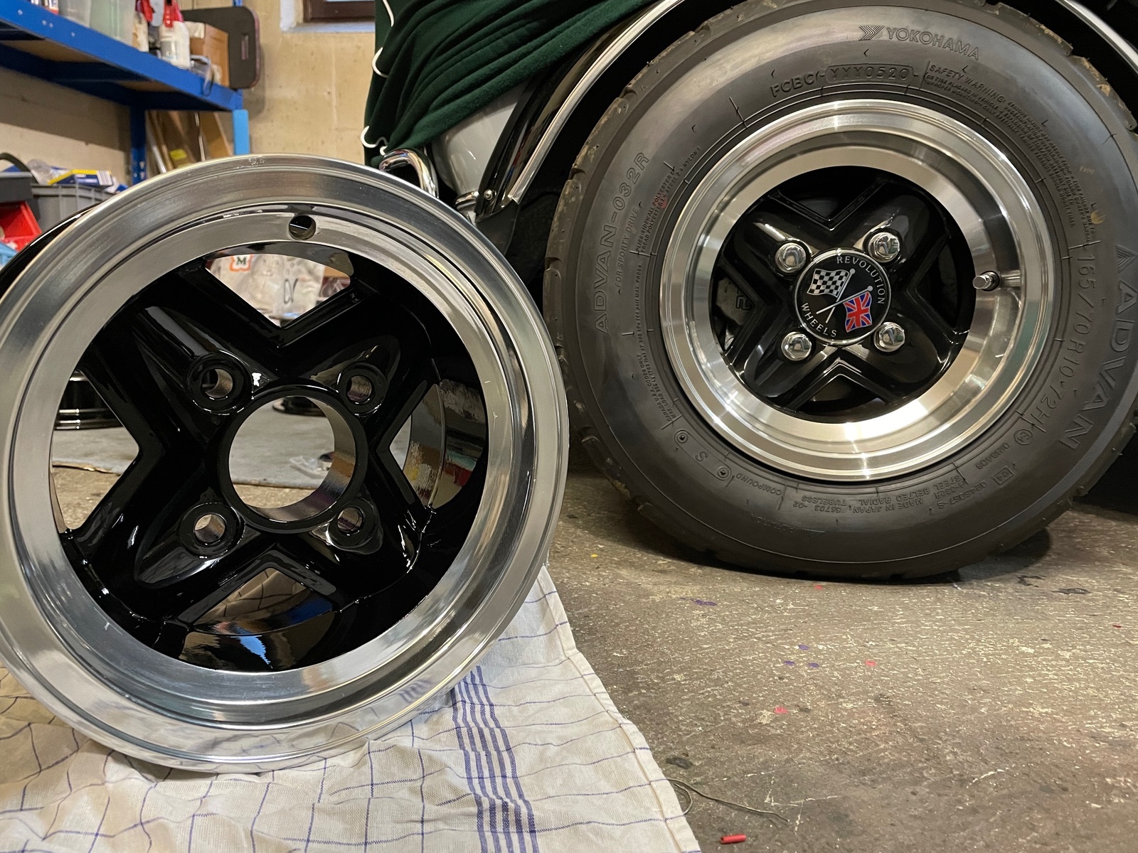

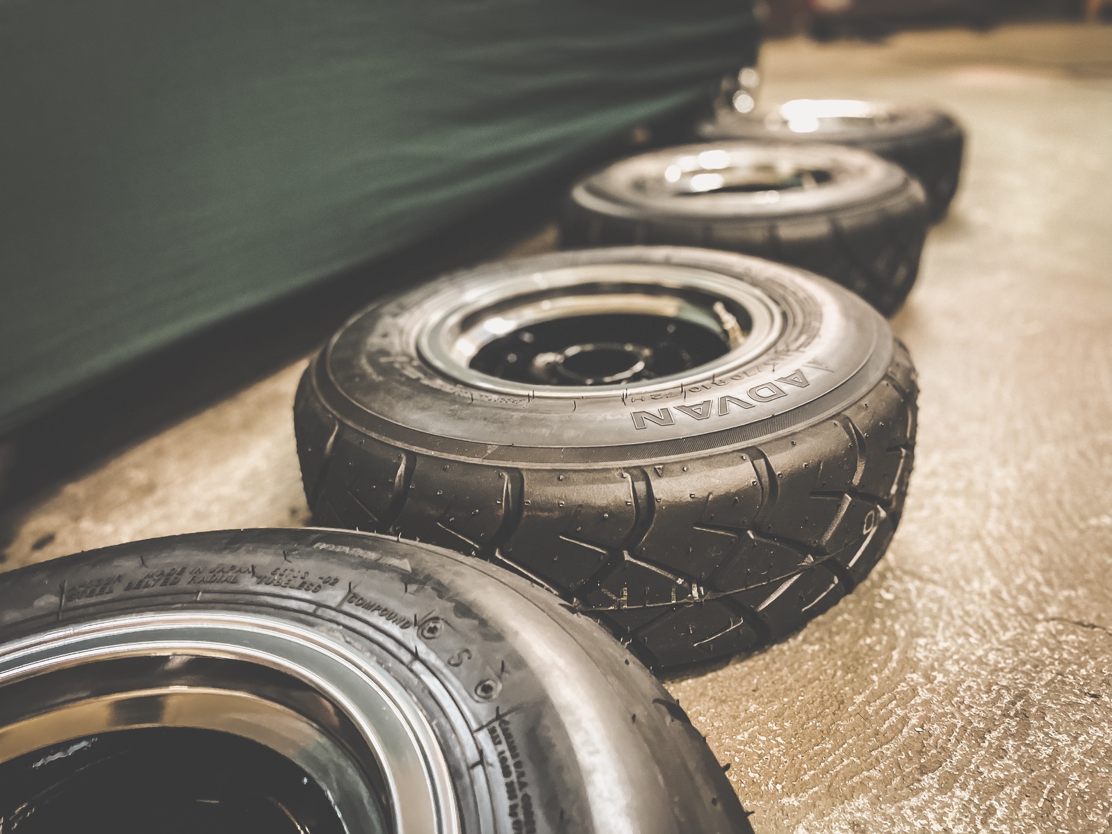

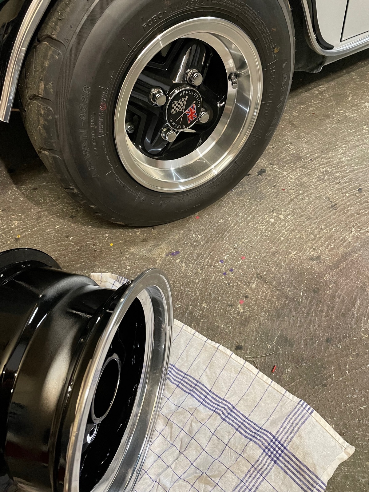

Hau jetzt auch mal meine Erfahrungen zum Thema 6x10“ Revos hier rein: das Gleiche Problem mit den Nachbaufelgen hatte ich auch. Die neueste Version hat ein deutlich vergrößertes Tiefbett bekommen. Dadurch ist die „Einbuchtung“ die in der Diagonalen gesehen die nötige Tiefe (Verkürzung der Länge) bringt vergrößert worden. Dadurch spannt der Reifen beim Aufsetzen. Dreht man diesen nun ein, wird die Reifenflanke beschädigt. Besonder der Yoko Advan 032R ist da sehr empfindlich, weil dieser verstärke Seitenwände hat. Auch warm machen, falschrum montieren bringt alles nichts! Habe damals mir 2 Sätze Felgen zerstört und mehrere Reifen. War danach bei zig Reifenhändlern zum Aufziehen. Des Rätsels Lösung ist die manuelle Montage mit einem Reifenmontiereisen und dünnem Felgenschutz. Egal mit welcher Maschine (ob neu oder uralt) und es gibt Leute die machen jeden Tag 10“ Quadreifen…bekommt man das nicht drauf. Nur manuell ist es möglich! Dann reicht der platz gerade so aus um den Reifen aufzudrücken. Wer darauf keine Lust hat: bei Huddersfield Mini Spares bekommt man die Reifen gleich aufgezogen und gewuchtet mit Ventil zu kaufen!
Die alte Version mit dem schmalen Tiefbett 6x10“ geht übrigens super bequem mit jeglicher Maschine.
Im Anhang mal paar Bilder auf denen man den Unterschied zwischen alter Form und neuer Form sieht.

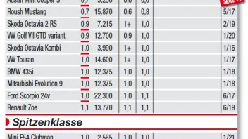

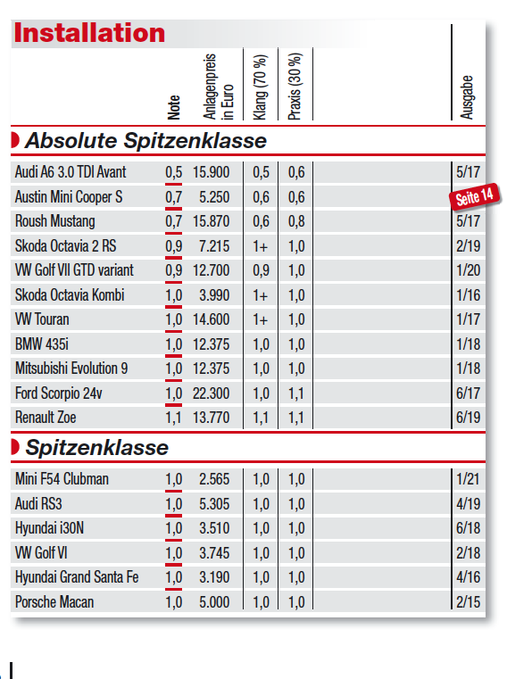

Naja schau mal die 5200 Eur vs. 22.300 Eur in dem Scorpio oder die 15.870 Eur in dem Mustang ;) wir reden hier ja von der absoluten Spitzenklasse.
We made it;) Platz 2 in der Königsklasse…

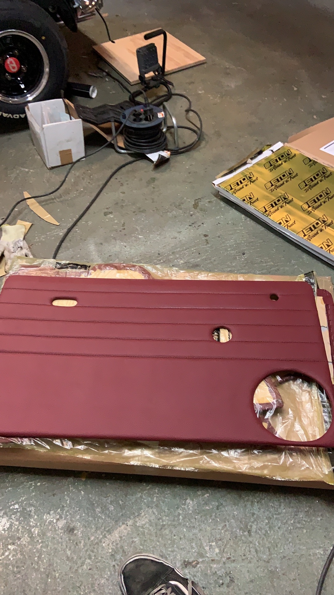

Hi, ich hab noch neue Newton Montecarlo rote Türpappen Bezüge, lediglich die MDF Bretter sollten sich neu gebaut werden bzw. Alte neu bezogen werden. Bei Interesse einfach melden. Gruss

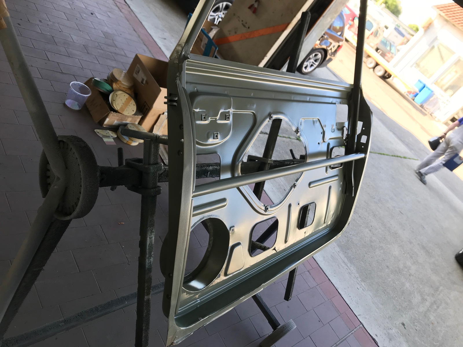

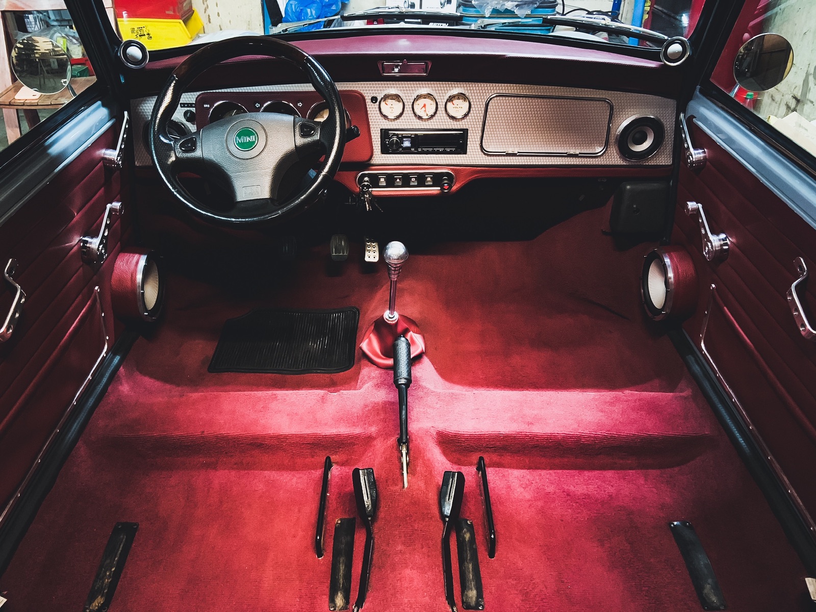

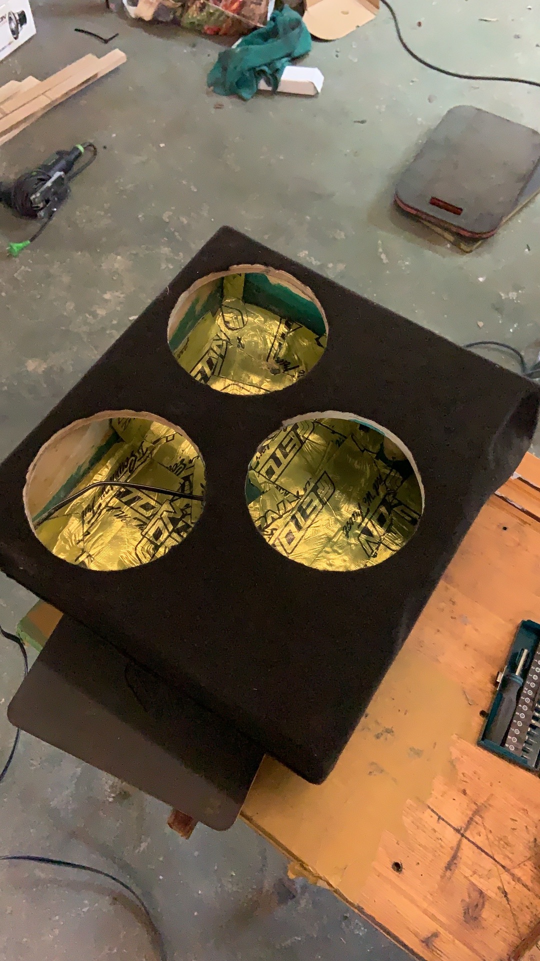

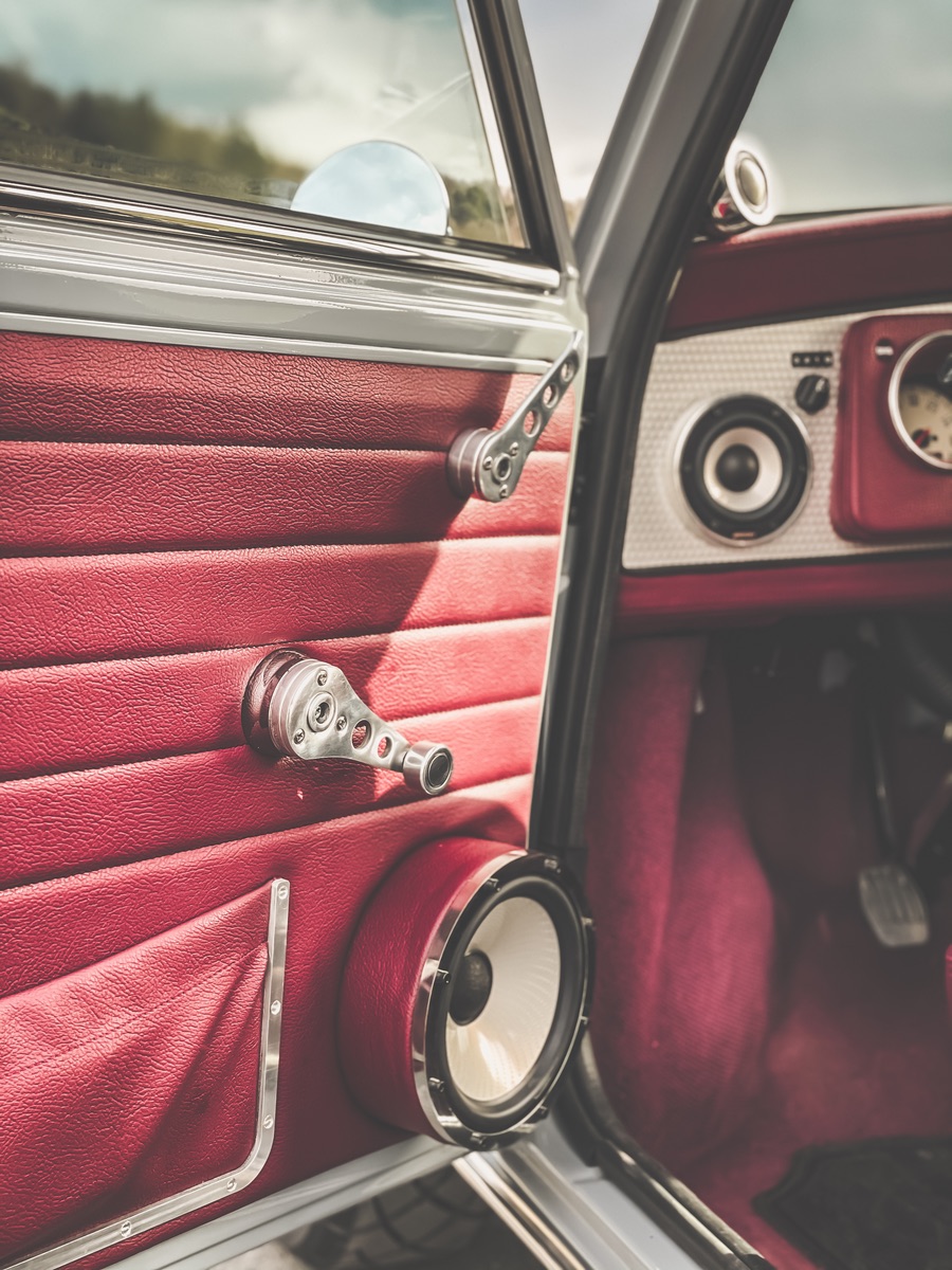

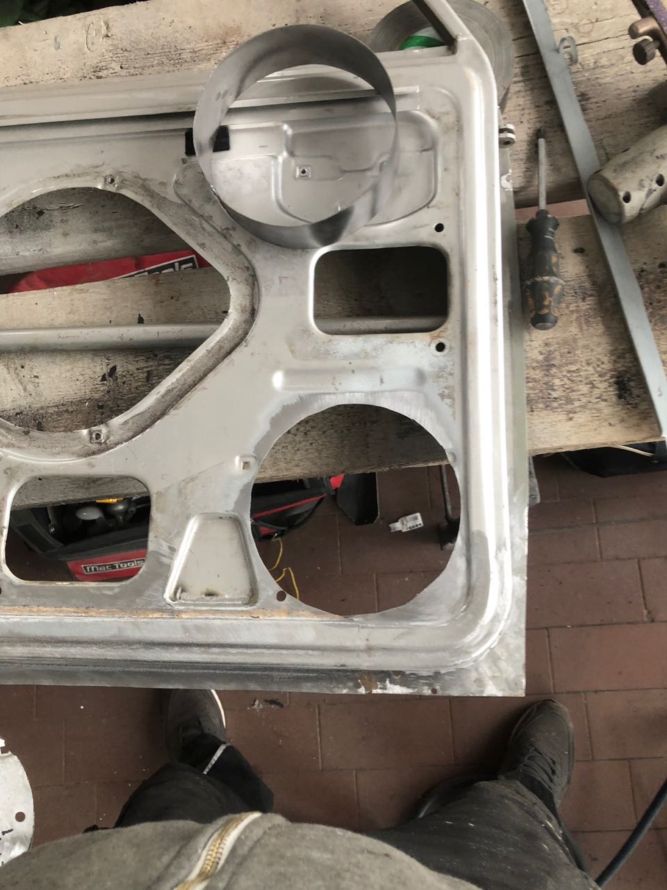

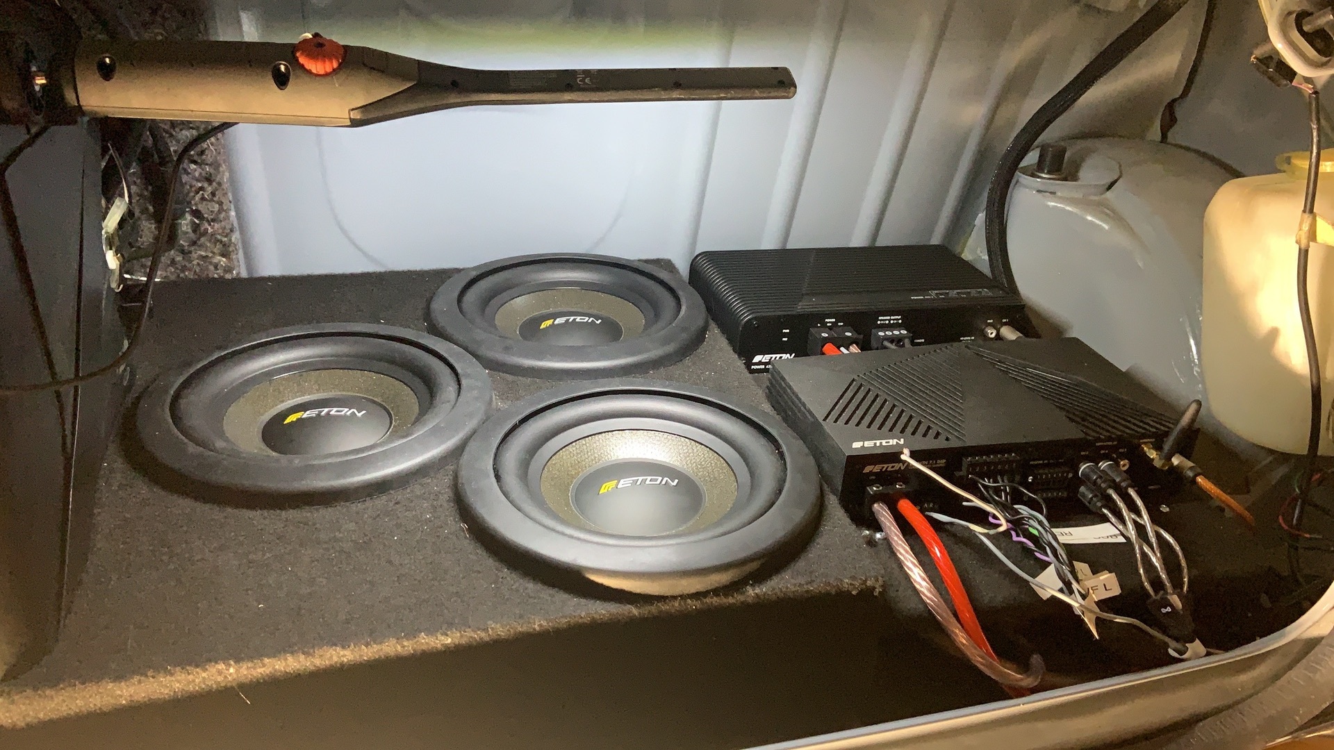

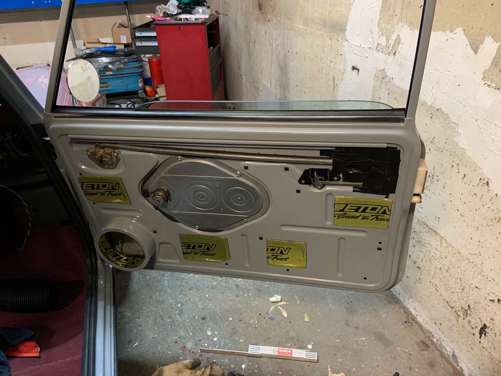

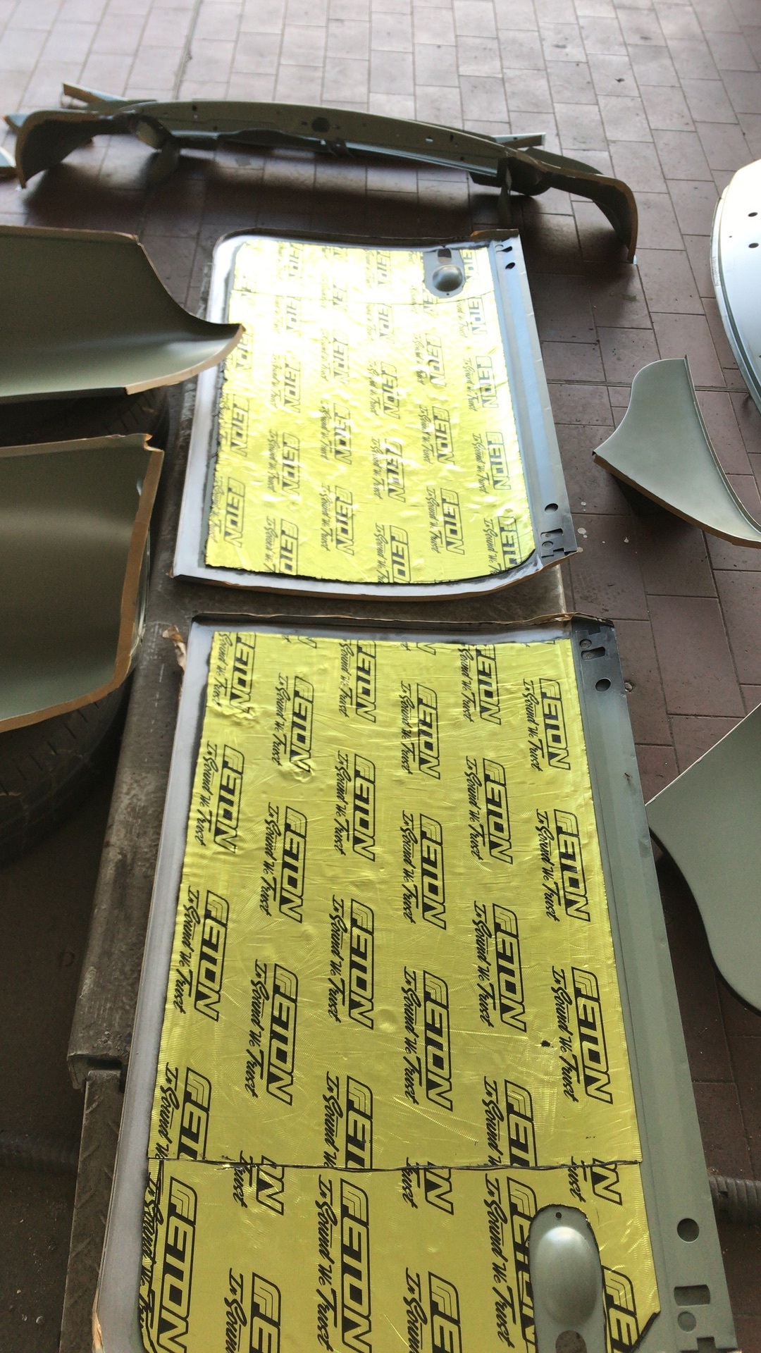

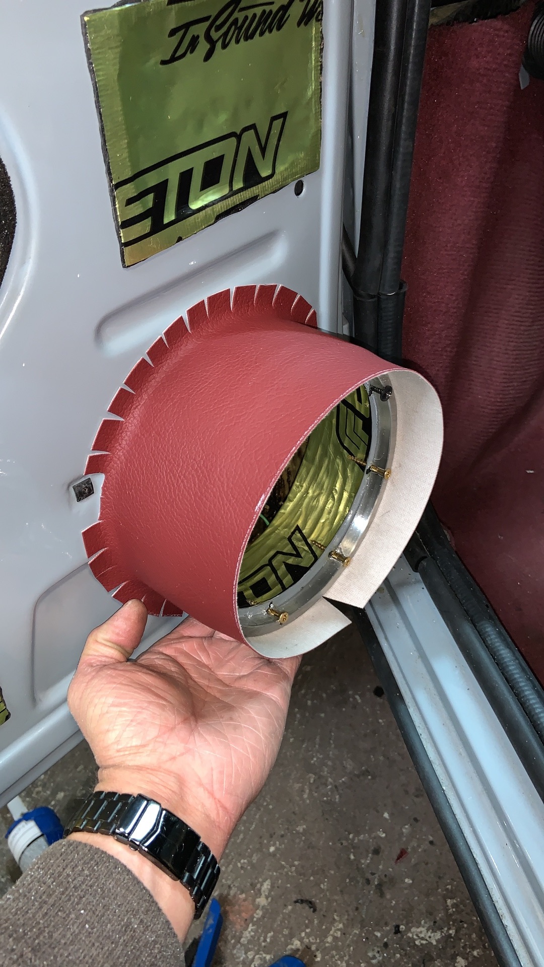

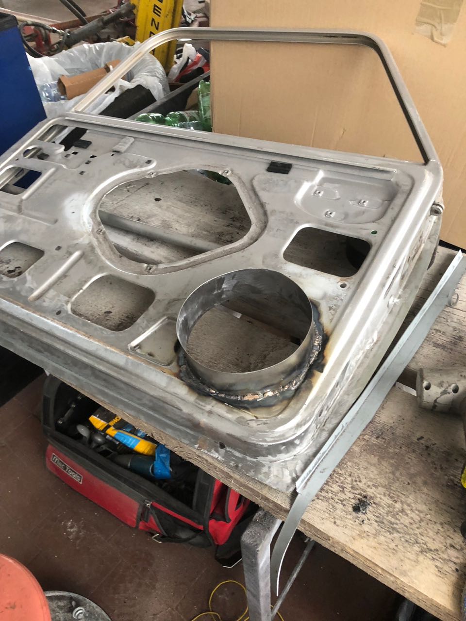

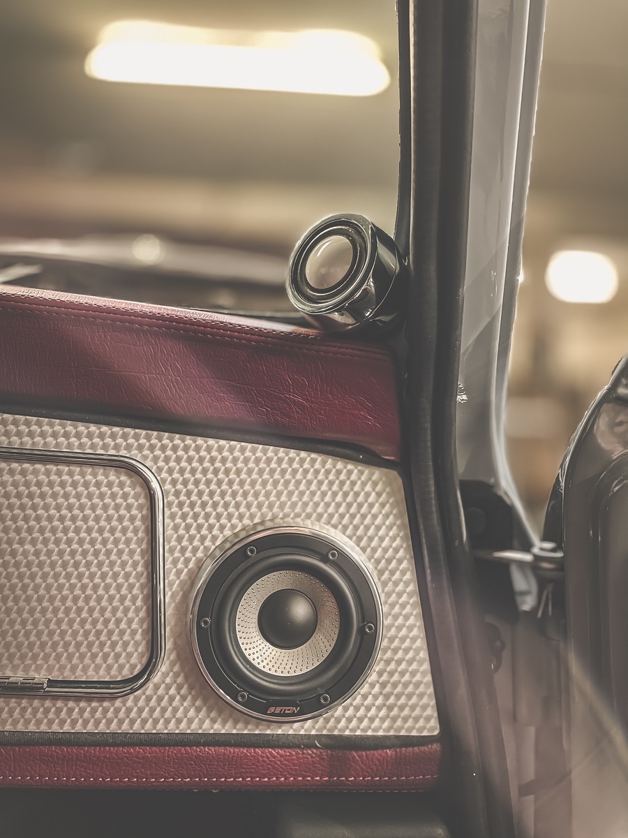

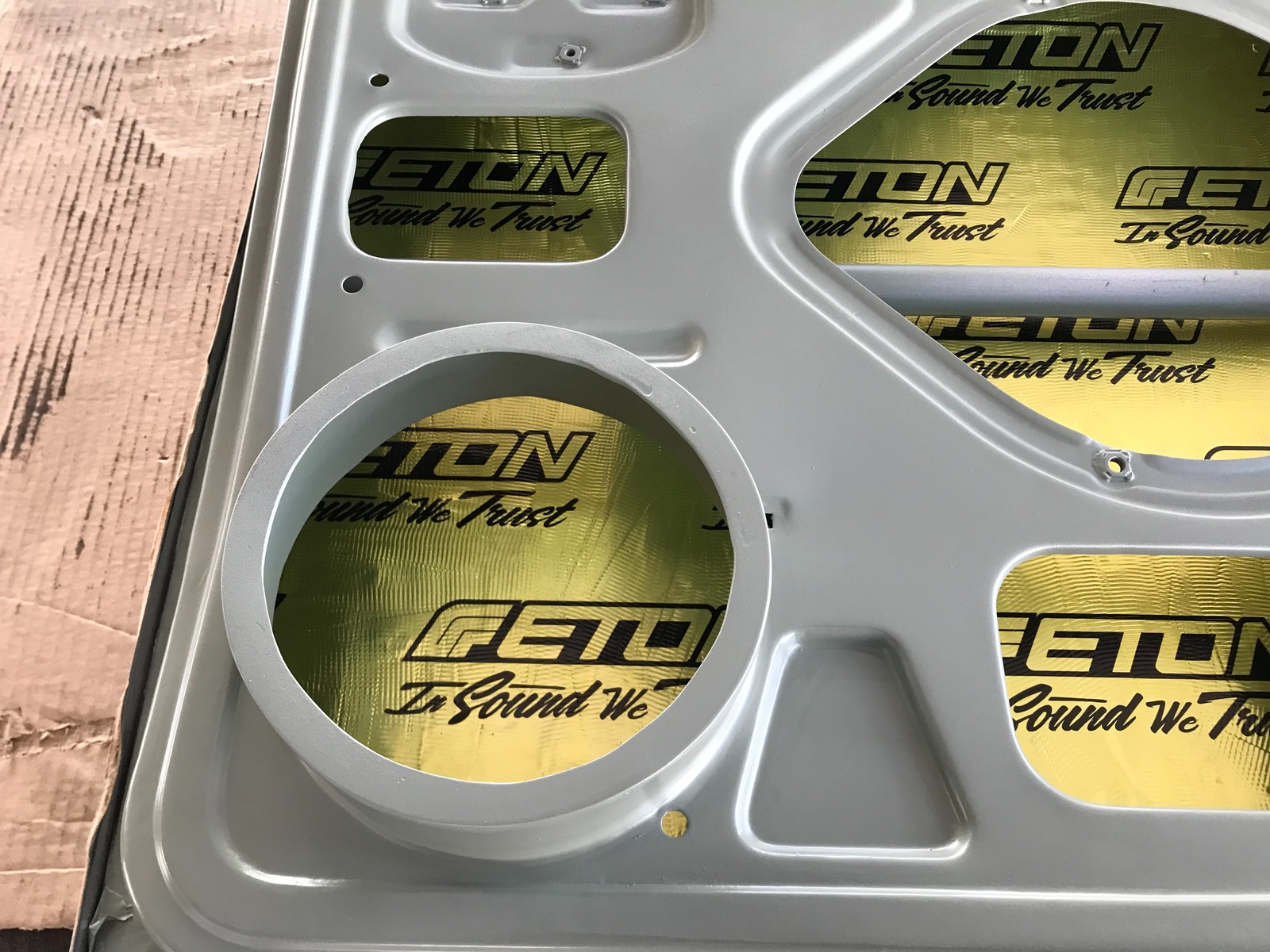

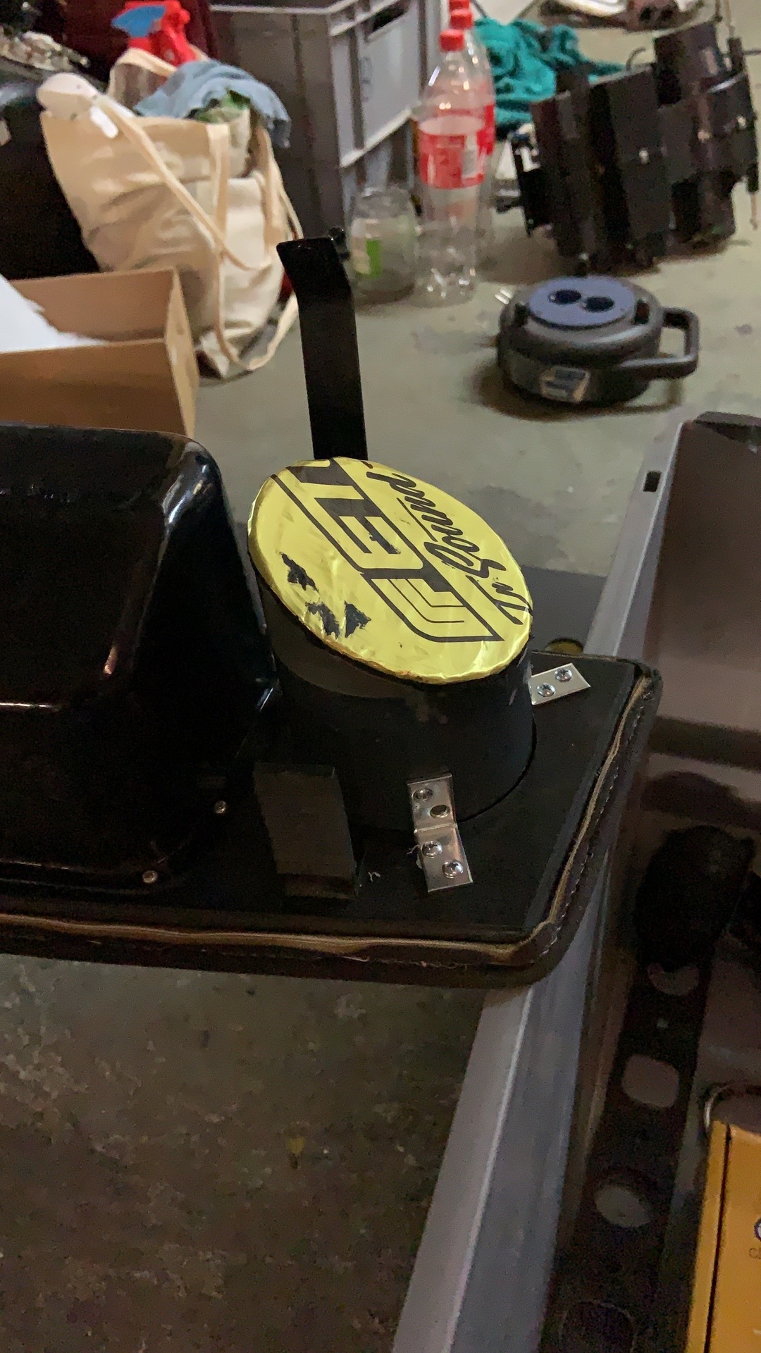

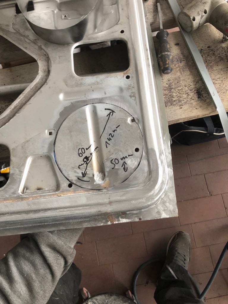

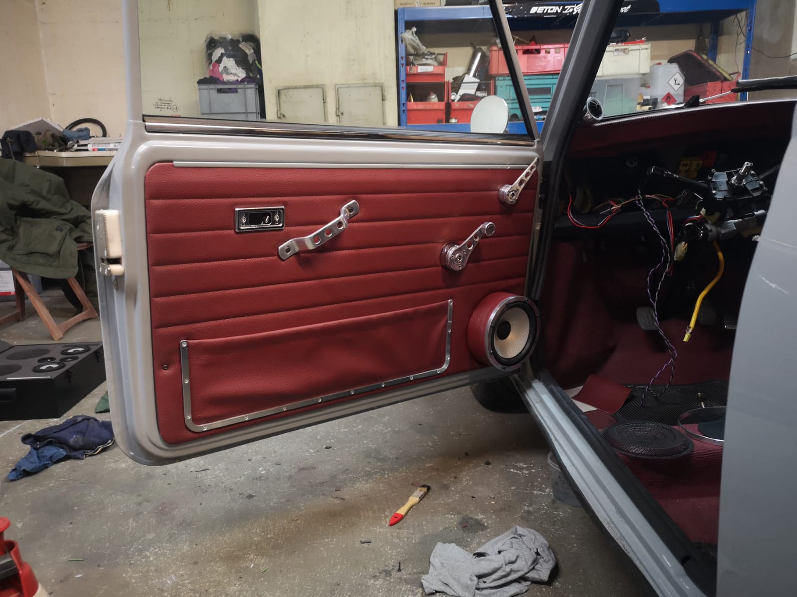

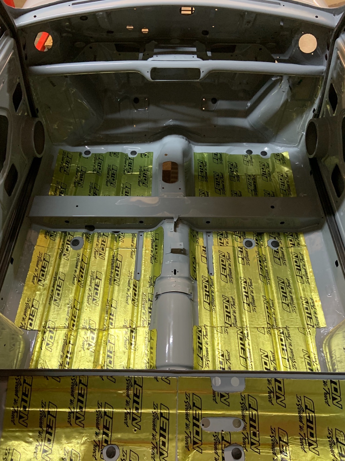

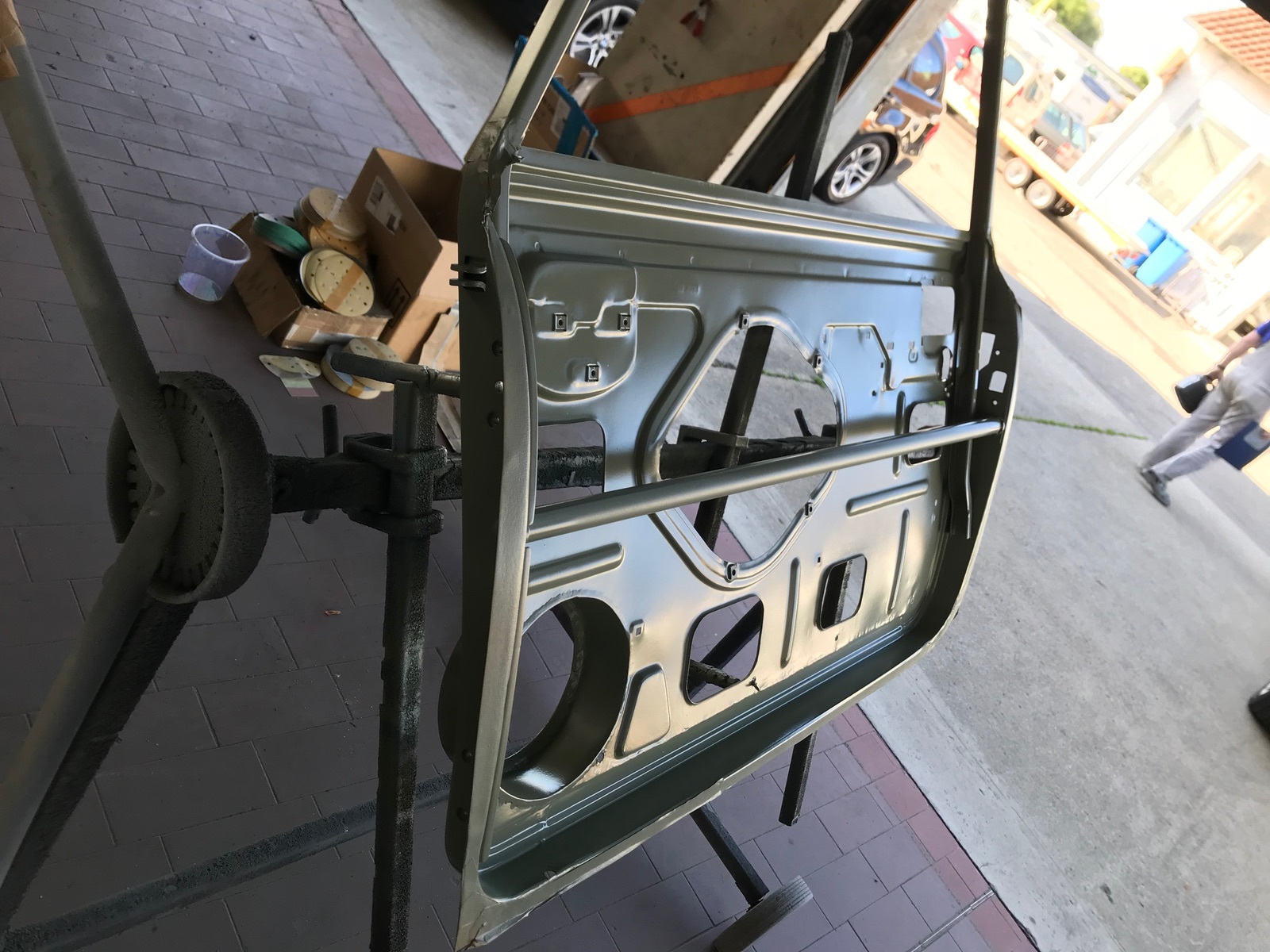

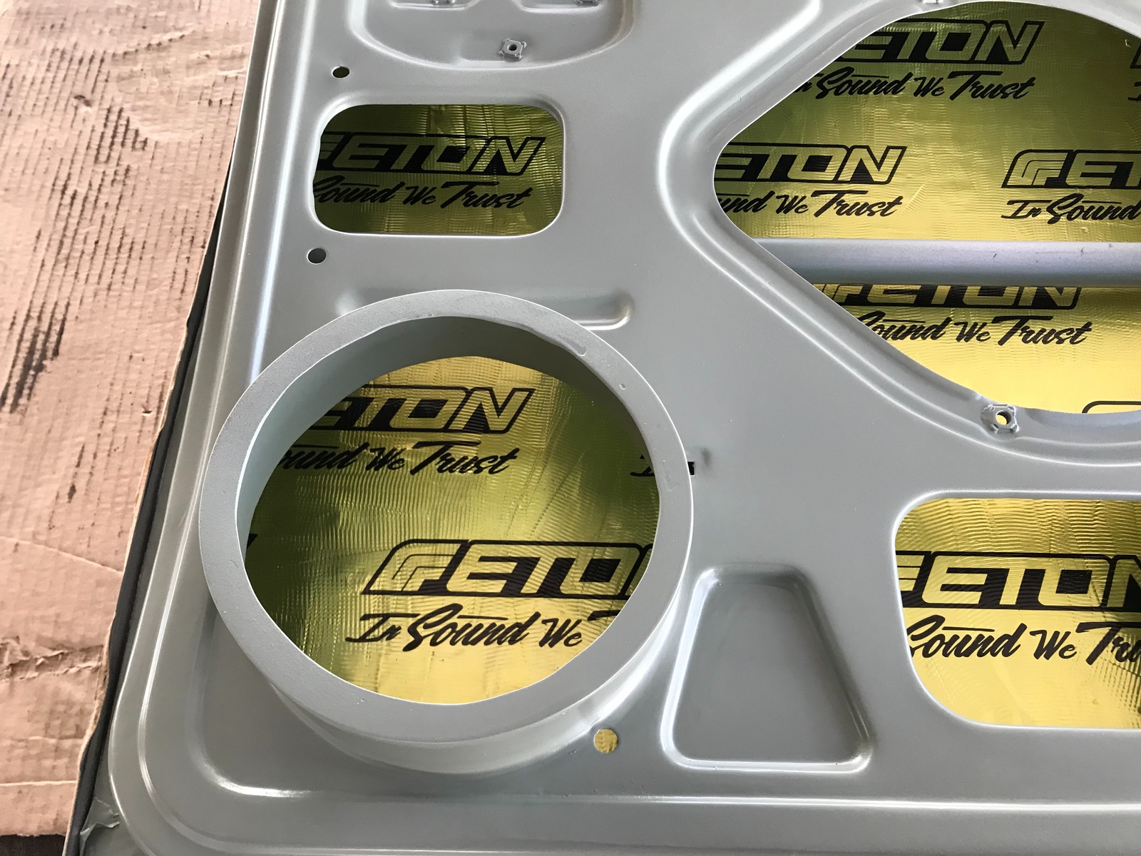

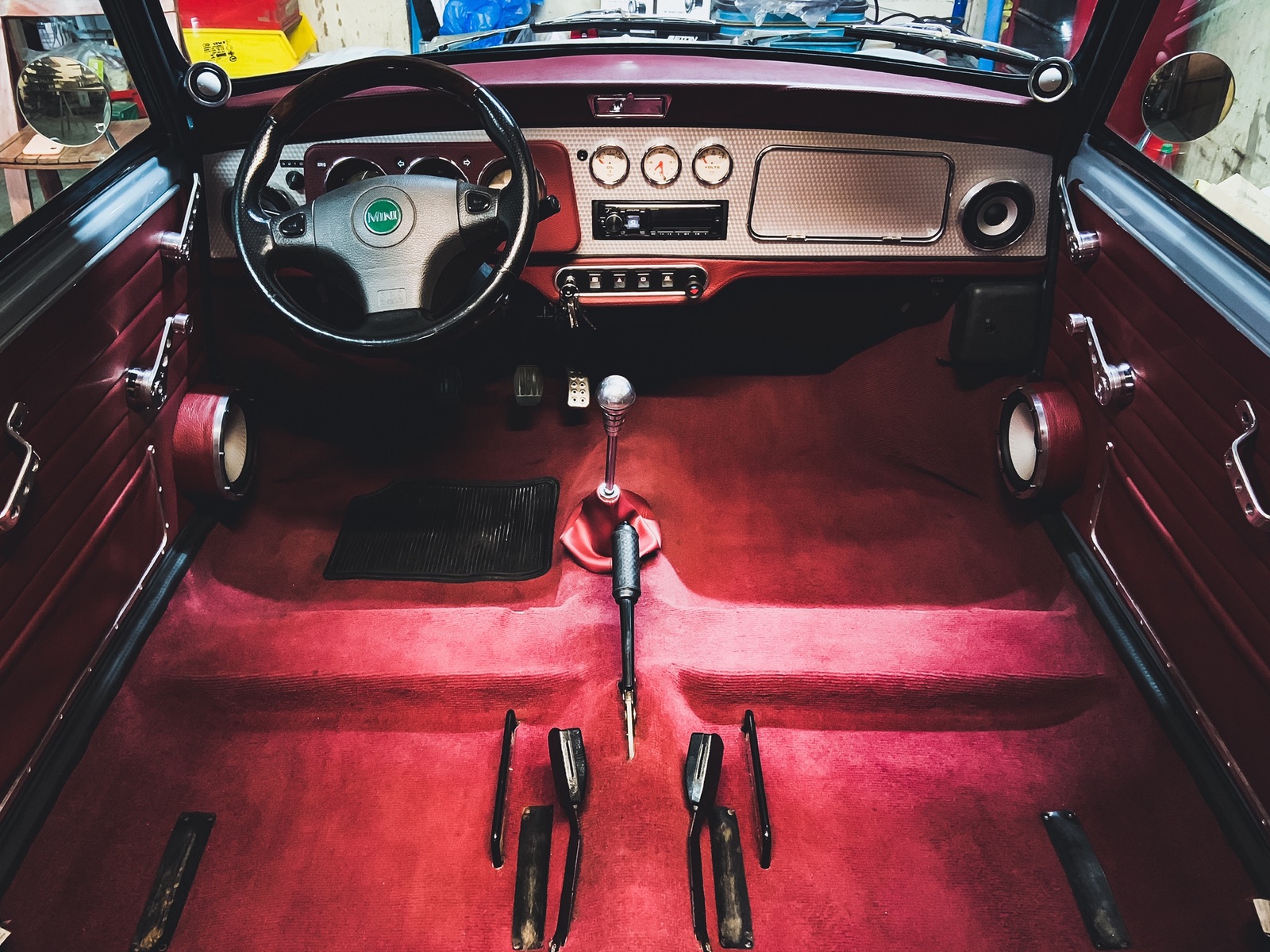

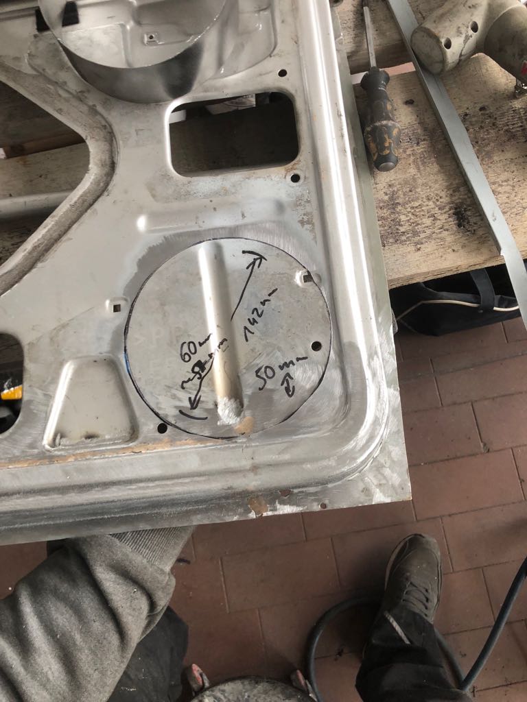

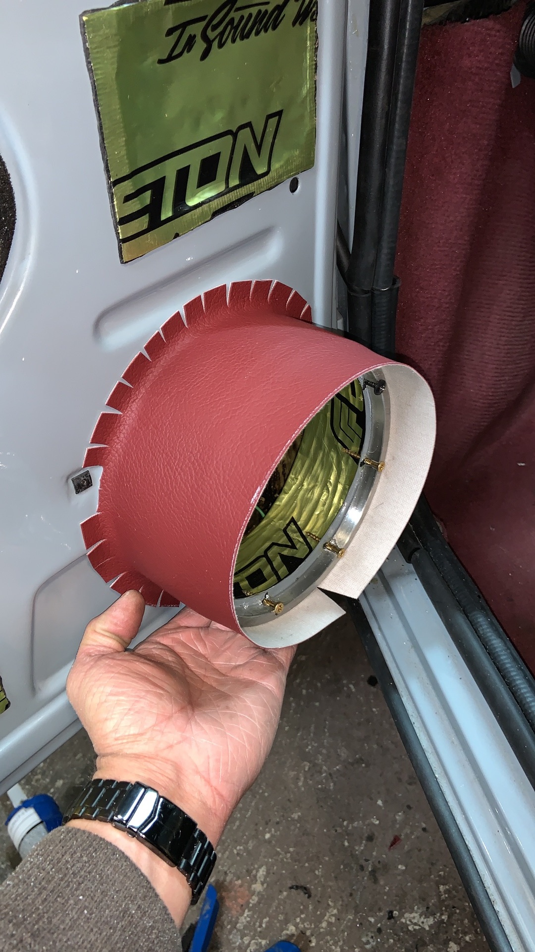

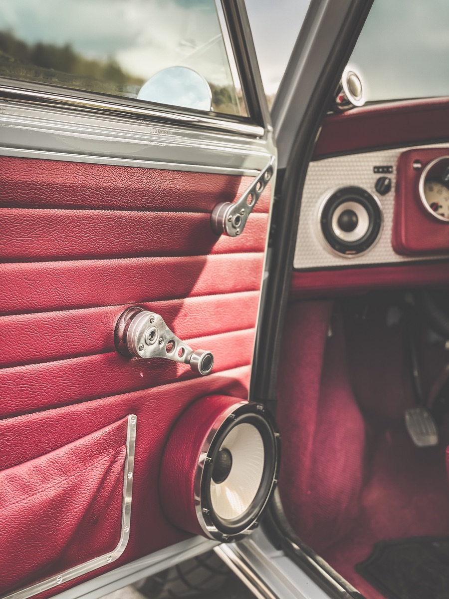

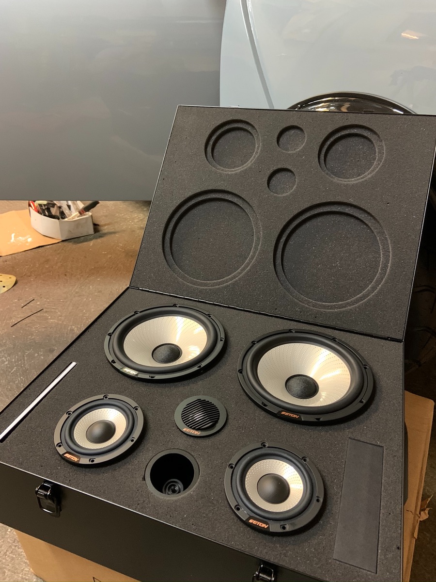

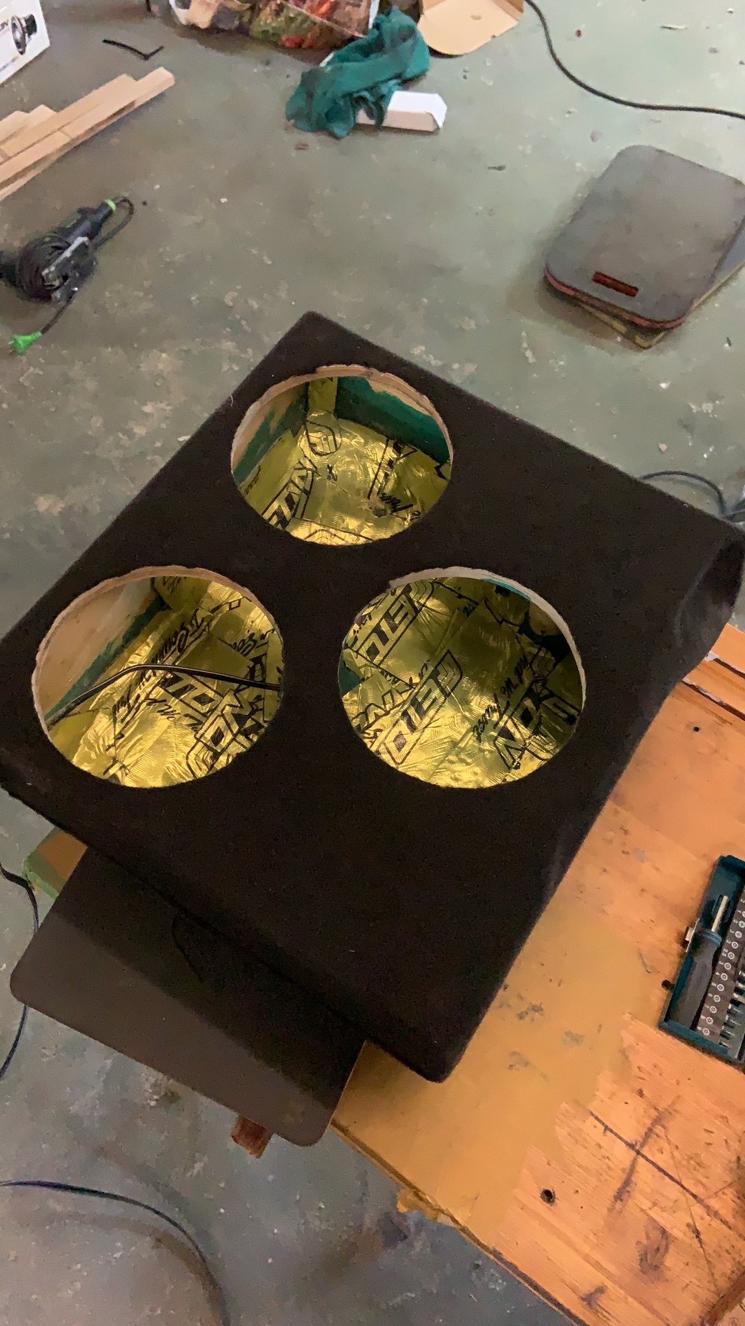

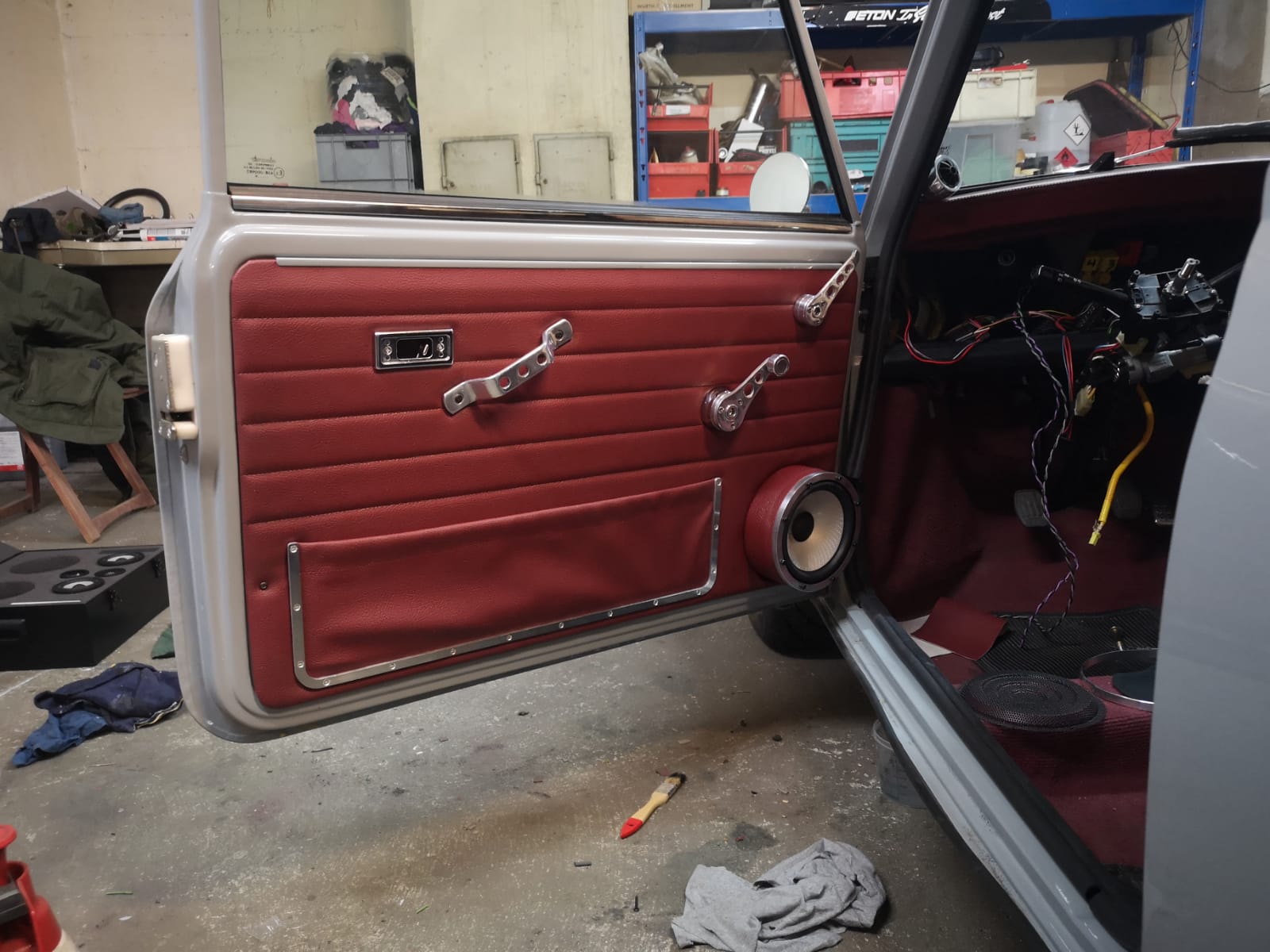

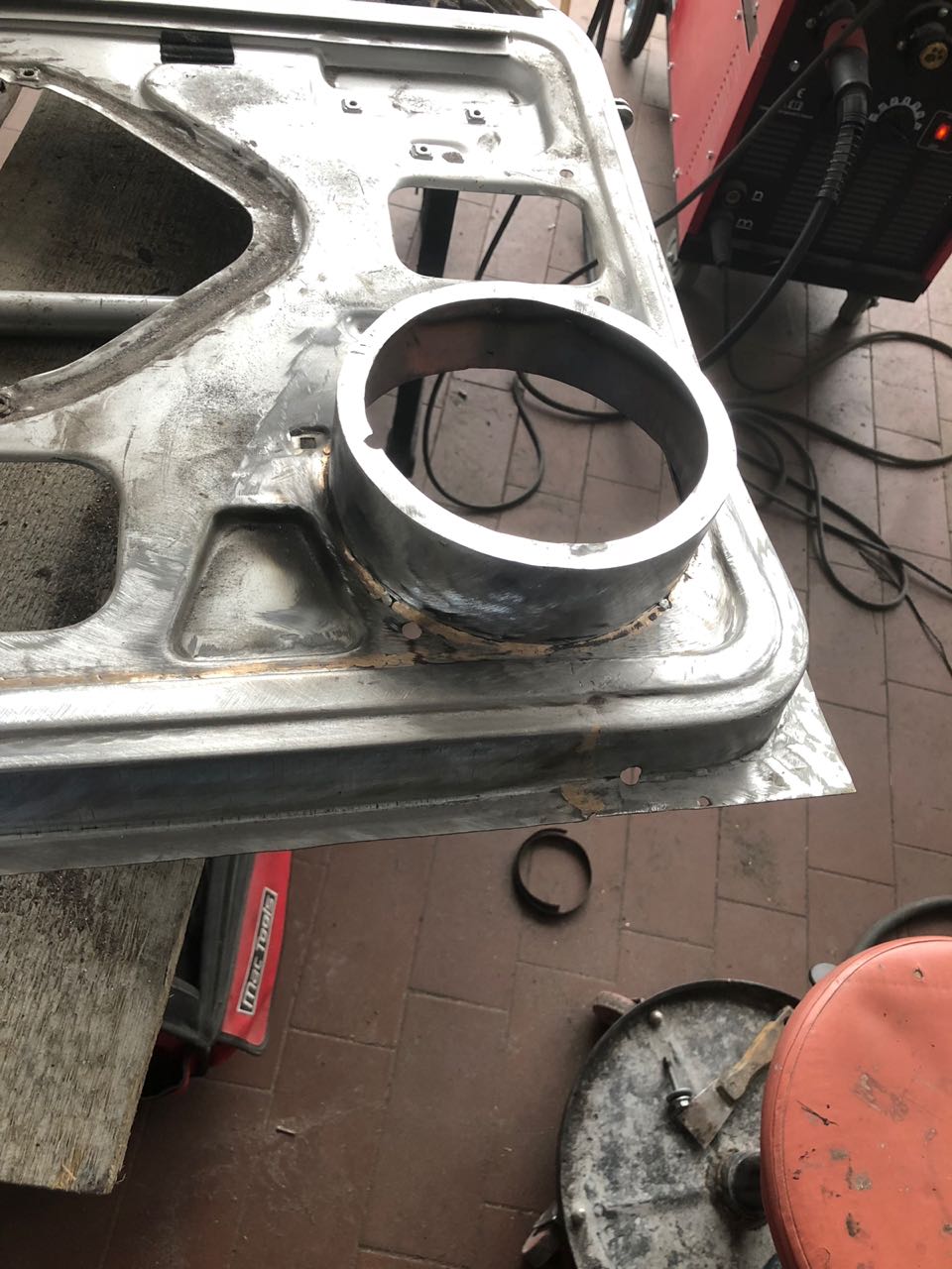

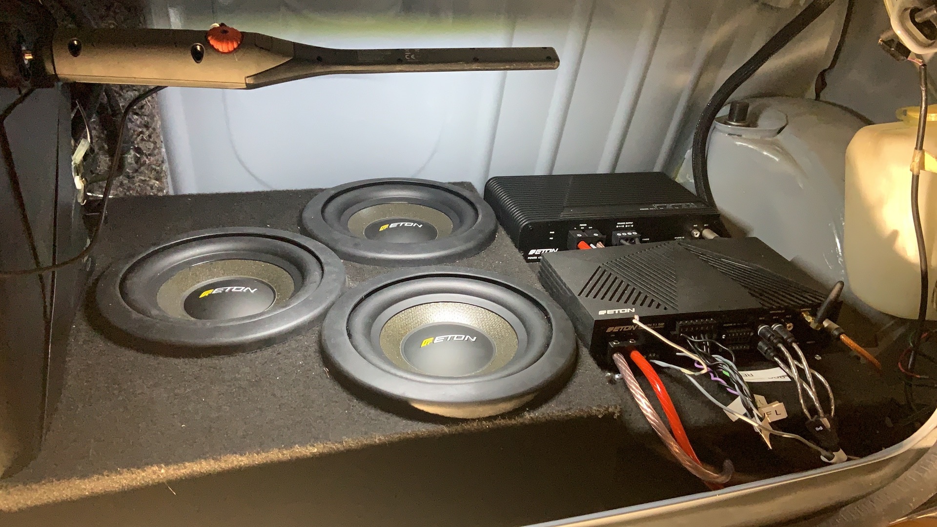

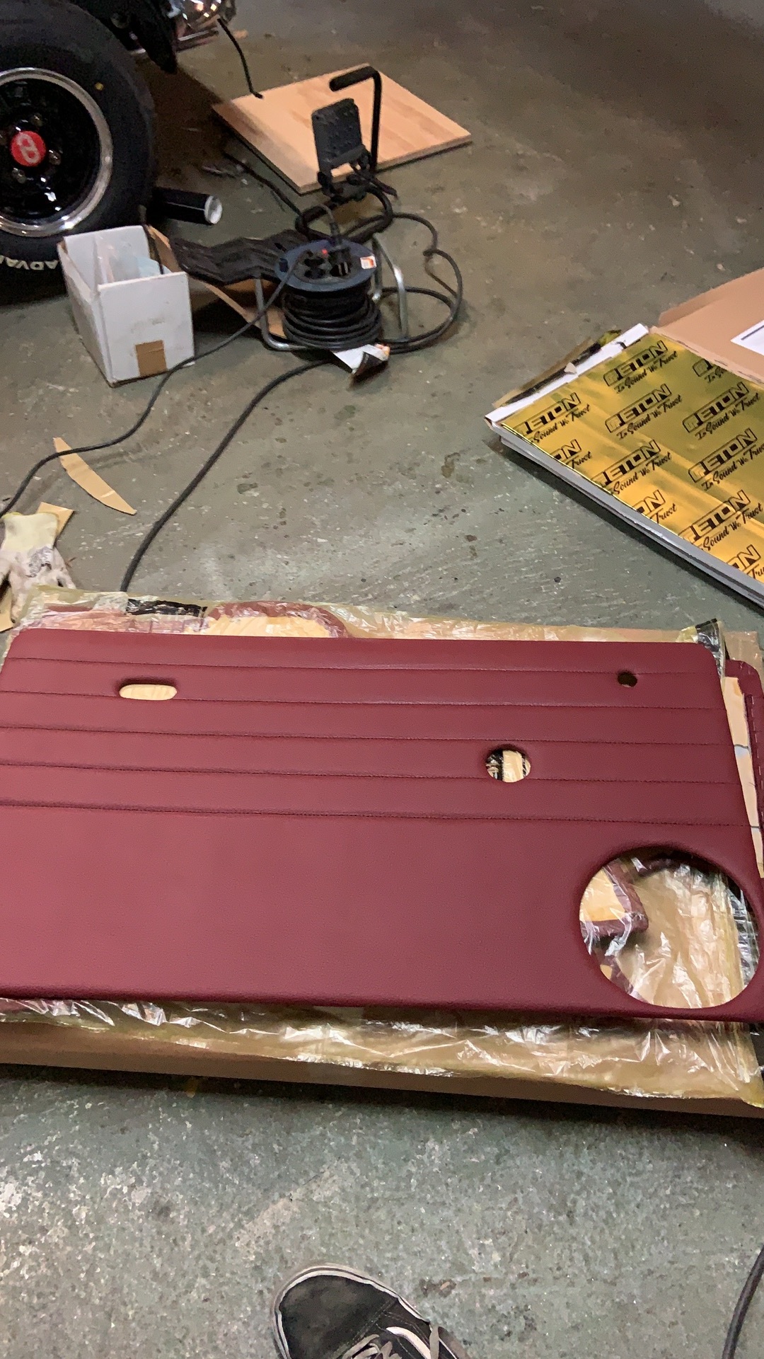

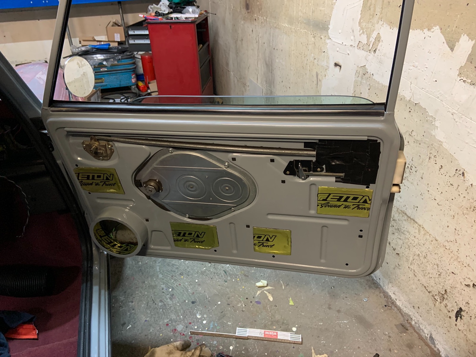

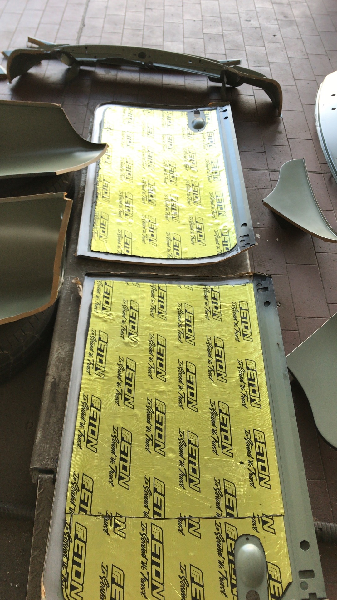

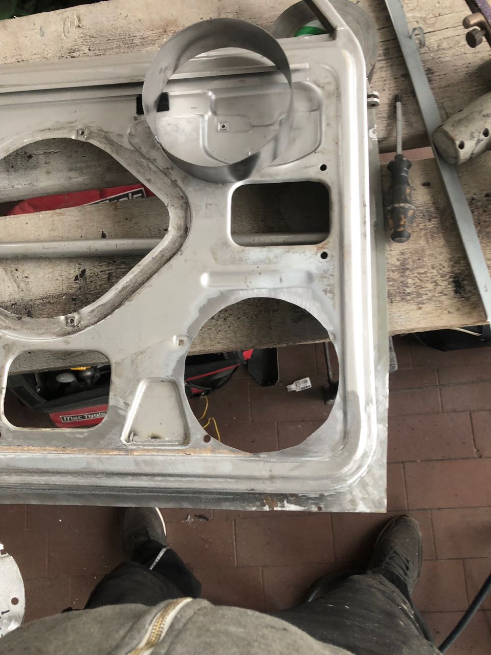

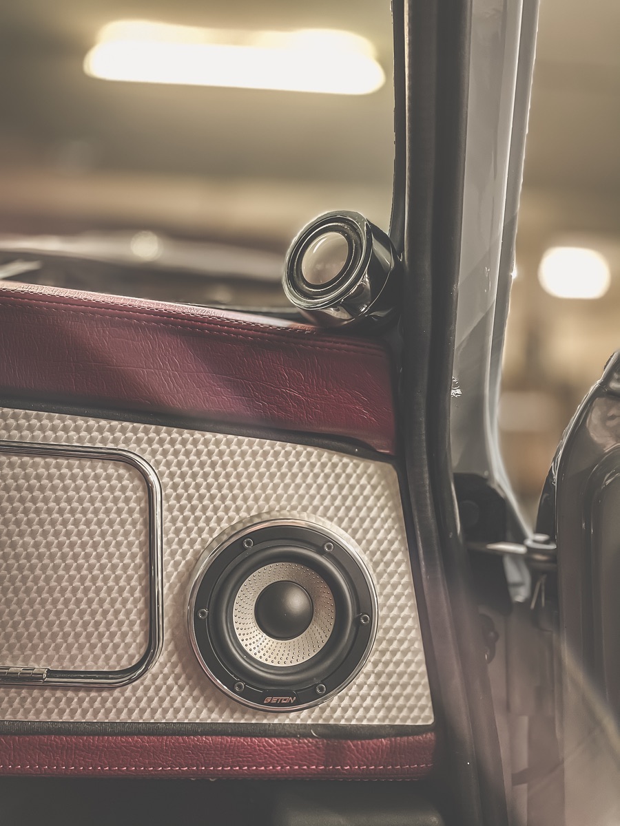

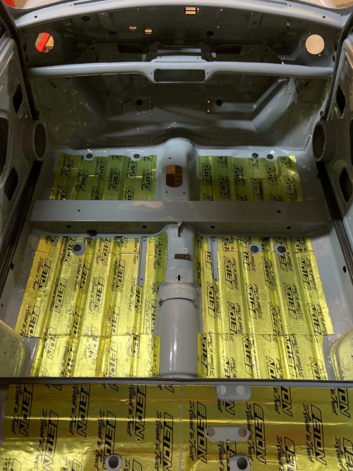

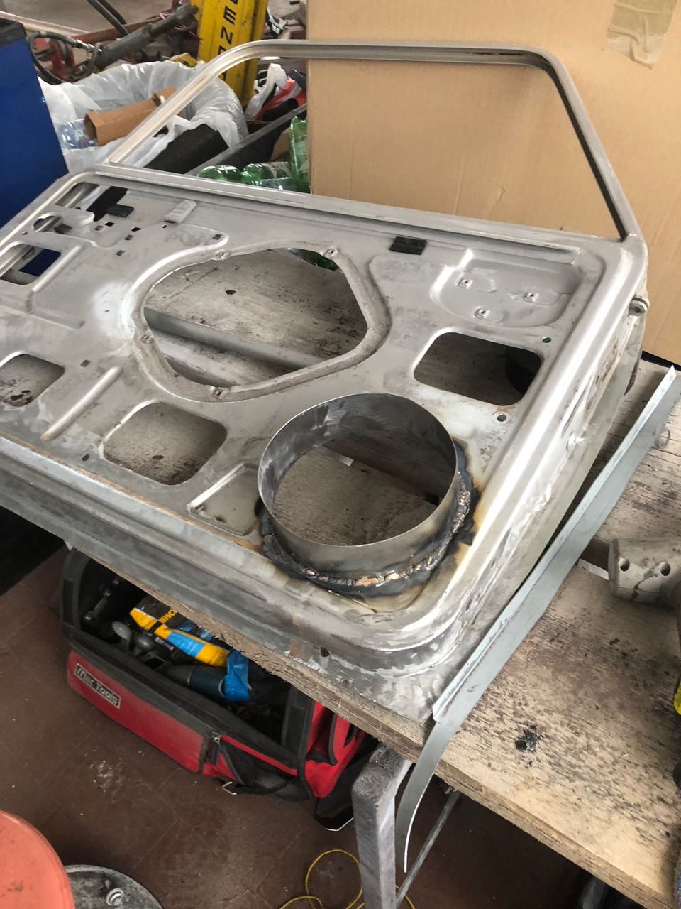

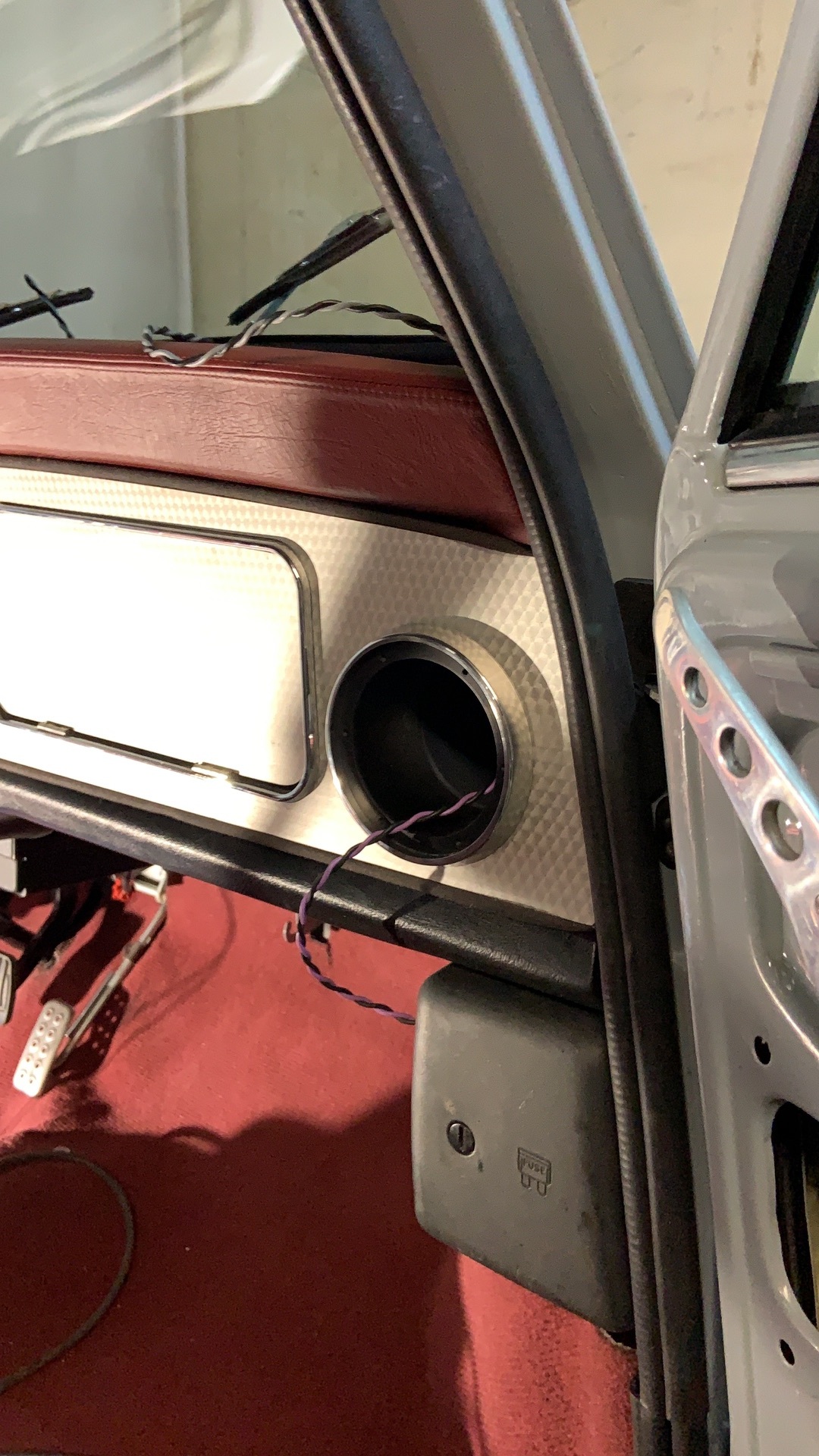

Anbei noch ein Paar Bilder vom Einbau...

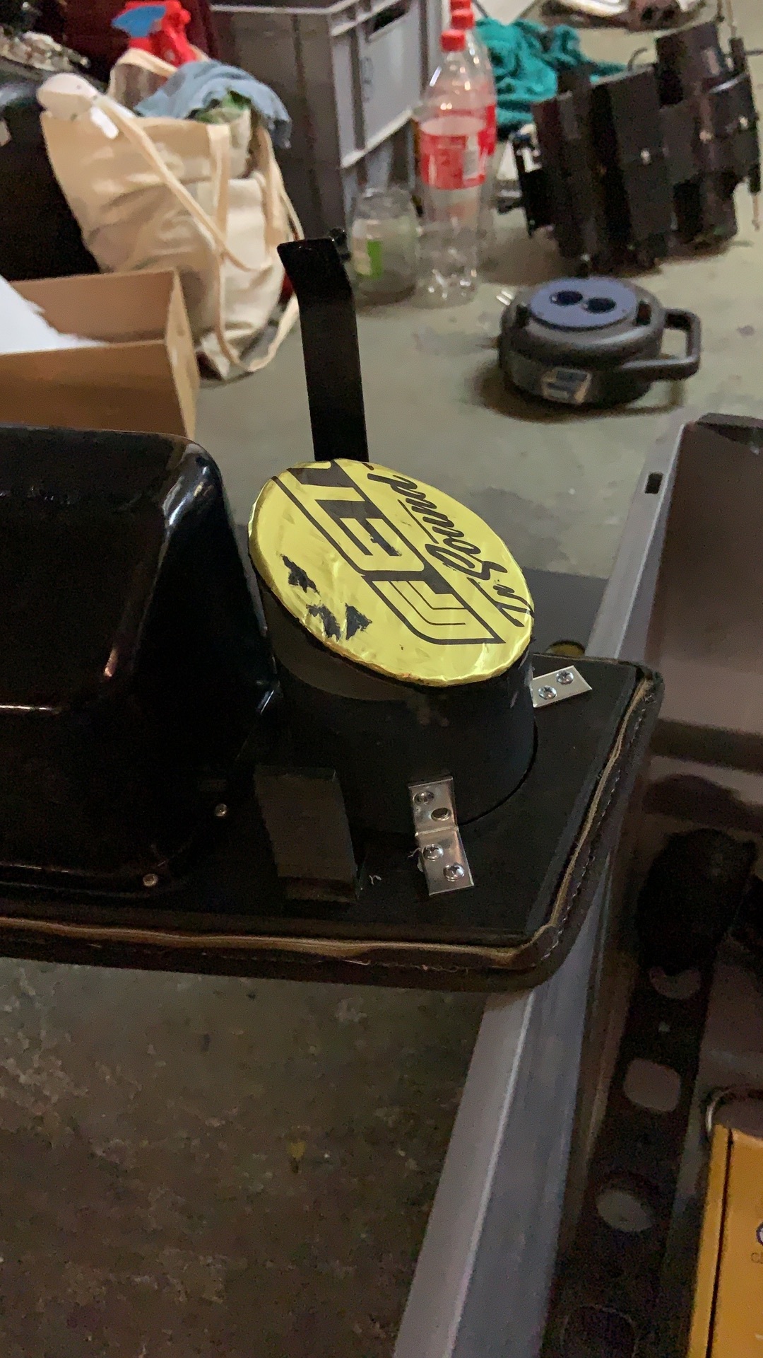

Hi, habe ein ETON Core S3 bei mir verbaut. Dazu wurde folgendes geändert: bei der Restauration habe ich gleich einen festen Einbauplatz für meine Tiefmitteltöner mit einbezogen, deshalb wurden gleich die Lautsprecherringe ins Türblech eingeschweisst, da der Mini relativ wenig Türvolumen hat, ca. 17 Liter fiel die Wahl auf die Core TMTs, diese performen mega in den kleinem Türvolumen, hier passen die TSP Daten der Lautsprecher perfekt! Für die Mitteltöner habe ich mir aus PE Rohr ein Koppelvolumen gebaut mit exakt einem halben Liter Volumen, diese sind so gebaut, dass ich sie durch die original Lütunsdüsen im A Brett stecken konnte und von hinten mit Winkeln gegen das A Brett verschrauben konnten, so ist es reversibel und zerstörungsfrei, was mir beim 40th A brett wichtig war. Danach habe ich mir 3D Druck halter gedruckt für die Hochtöner, diese werden zwischen Türdichtung und Falz gesteckt. Darauf konnte ich dann die original ETON Aufbaugehäuse aus Alu schrauben. Leider waren diese etwas zu groß, daher habe ich diese abgedreht und kleiner gedreht. Danach kamen die Hochtonhalter in die Galvanik und wurden verchromt. Für die Mitteltöner habe ich mir auch im Design der original Lüftungsdüsen Ringe gedreht und verchromt, sowie noch einen Zierring für den Tieftöner. Diese wurden ebenfalls verchromt. Dann noch neue Türpappen gestaltet und im original Rotton und Leder satteln lassen. Für die Türtaschen habe ich mir mittels Wasserstrahlschneider aus 3 mm Aulublech in Form eines langen U zwei Halter schneiden lassen und dazwischen auch Leder geklebt und das Ganze dann auf die Pappe verachraubt. Die Ausrichtung ist nun perfekt. Eine perfekte Bühne ergibt sich nun im Mini. Angeschlossen ist das Ganze vollaktiv mittels einer ETON Stealth 7.1 DSP Endstufe. Für einen super sauberen Bass habe ich im Kofferraum 3 x 8“ ETON 8-530 HEX Subwoofer in einem laminierten geschlossenen Gehäuse montiert. Dieses wurde extrem verwindungssteif aus Multiplex Holz gebaut und durch die original Bodenstopfen mit M8 Edelstahlschrauben und dicken U Scheiben verschraubt. Danach unten mit Dichtmasse gegen Korrosion und Wassereintritt abgedichtet. Somit ist die perfekte Körperschallübertragung gewährleistet. Alles wurde natürlich mit Alubutyl gedämmt. Die Woofer werden mittels einer ETON Power 150.6 6 Kanal Endstufe betrieben, also pro Doppelschwinspule 2 Kanäle. Diese ist auch über den DSP gesteuert. HiRes WiFi Streaming ist nun auch verlustfrei möglich mittel Apple Airplay...insgesamt sehr feinzeichnend und super dynamisch geworden. Im Moment wird der Kofferraum nun noch mit rotem Teppich und Leder ausgebaut, Ziel soll eine möglichst „originale Optik“ nachher sein. Frequenzmessungen setze ich die Tage mal rein, durch die perfekte Ausrichtung ist es fast schon linear ohne viele Eingriffe. Die Hutablage wurde mit sounddurchlässigem Stoff bezogen, somit sieht man nichts vom Einbau. Wer gerne mal Probe hören will, darf dies gerne tun;)
- ETON Core S3 vollaktiv mit 28 mm HT und 80 mm MT, 165 mm TMT
- ETON Stealth 7.1 DSP
- ETON Power 150.6
- 3 x 8“ 8-530 Hex Subwoofer
- Alpine CDE 178 BT

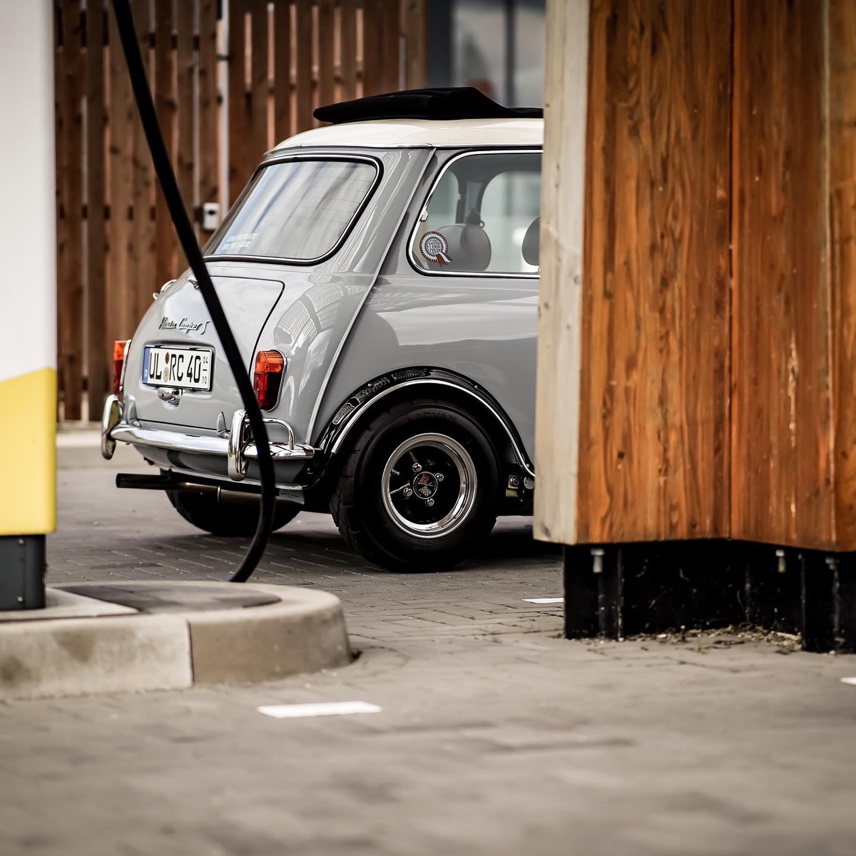

Hallo, also es gab das Webasto AeroTop II im Mini MPI (mein 40th) hatte das drin ab Werk (Zusatzoption). Dieses ist absolut Baugleich dem Webasto Hollandia 400. Ich habe mein Dach komplett neu gesattelt und mich deshalb mit diesem Thema intensiv auseinander gesetzt, auch viele Telefonate mit Webasto direkt geführt, da ich auf der Suche nach Ersatzteilen für mein Dach war.
Das Dach gibt es heute noch neu zu kaufen. Alternativ wurde exakt das gleiche Dach im Daihatsu Cuore verbaut sowie im Fiat Seicento, haben beide alle nur einen leicht anderen Windabweiser. Persönlich hat mir dieser aber nie gefallen, da habe ich ihn nun weggelassen bei der Restauration. Man sollte eigentlich meinen, dass das die Windgeräusche bei geöffneter Fahrt verstärkt, das Gegenteil war nun der Fall. Seitdem ich diesen weggelassen habe, habe ich null Strömungsgeräusche mehr mit geöffnetem Faltdach :D Also denke das hat was mit der Dachkante und der Dachform des Minis zu tun.
Solltest du Informationen brauchen, kann dir gerne hierzu was schicken, ist aber echt einfach zum Eintragen (Webasto hat hier auch Infos). Muss mal schauen ob das Dach überhaupt im Fahrzeugschein drin steht, glaube nämlich nicht, da das Dach mit der KBA Nummer / ABE Nummer drauf eintragungsfrei ist.
Die späteren Minis gab es mit 2 Dachversionen (AeroTop I (British Open usw.)+ AeroTop II/Hollandia 400) die früheren Minis gab es mit diversen anderen Dächern. Das AeroTopII ist das kleinste, jedoch auch das modernste mit Motor vorne (Ersatzteile gibt es auch noch überall (bei fast jedem Bosch Dienst) und ein Gutes bekommt man auf dem Schrottplatz von einem Fiat Seicento / Daihatsu Cuore ab 50 EUR).

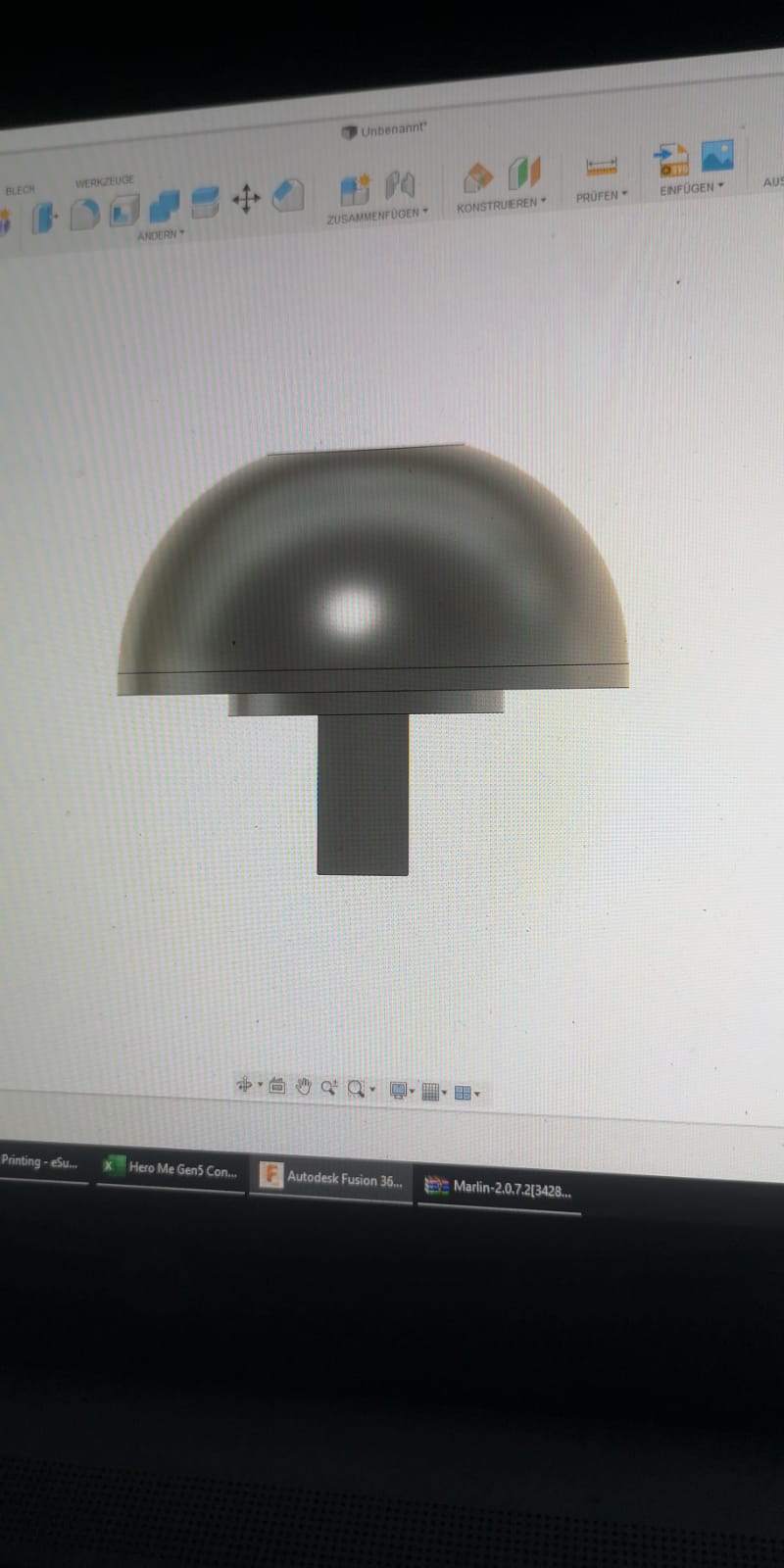

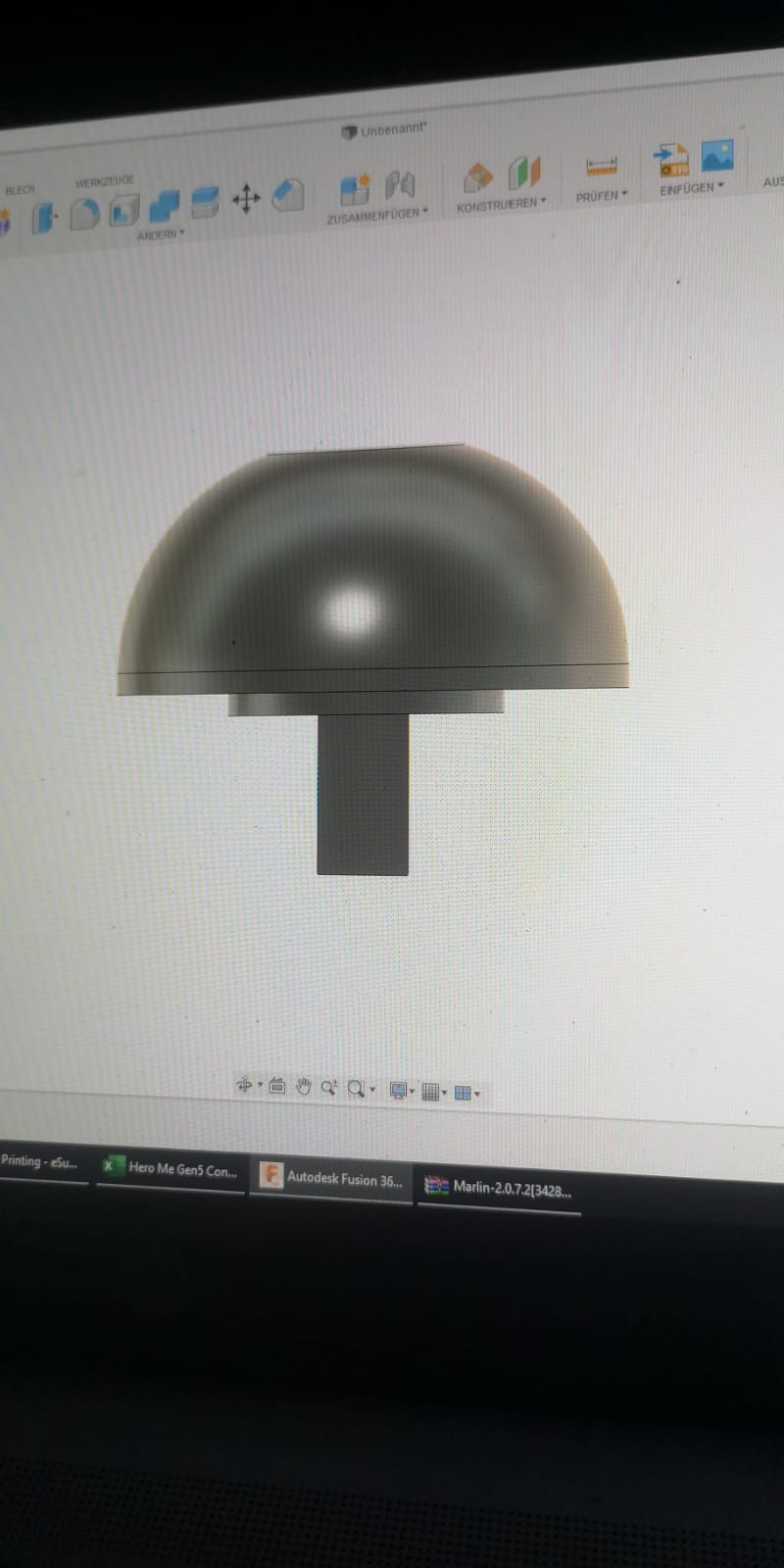

Die bisherigen Teile sind im 3D ganz gut passend...wenn alles fertig ist, kommt es in die Fräse...
