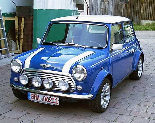

    Hallo an alle,
    brauche mal wieder Eure Hilfe (nein der Fehler im Motor ist auch noch nicht behoben). Welche Farbe ist das bitte - hänge mal ein Bild an, Frabcode laut Typenschild ist das RBX.
    Aber so richtig finden tue ich das nicht...Habe zwischendurch mal ein Bild gefunden, da stand Kingfisher Blue - ist aber falsch....glaube ich man weiß es einfach nicht.
    Danke mal wieder im voraus und Grüße aus Lingen
