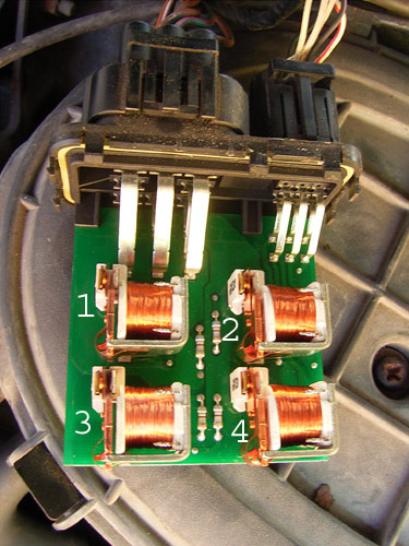

    Ich (und sehr wahrscheinlich viele andere) wüßte gerne mal die genaue Funktion der einzelnen Relais.
    Bild : Die Relais habe ich durch Nummern versehen.
    Im Normalzustand ( Motor aus, Zündung aus, Auto länger aus) sind alle Relais aus
    Wegfahrsperre aktiv : alle aus
    WFS ausgeschaltet : alle aus
    Zündung an : Relais 4 an
    Motor an : Relais 1; 2; 4 an
    Motor ausgemacht : Nur 4 an ( geht nach ca 4 Minuten aus )
    Den Ruhestrom des Minis habe ich mehrmals gemessen. Teilweise betrug er fast 900 mA !!! (Dabei ist schnell die Batterie leer)
    Neue Messung ( nach mehreren Wochen ) 152mA, wenn Relais 4 an.
    30 mA wenn Relais 4 ausgegangen.
    Die Batteriespannung beträgt im Ruhezustand 12,69 V
    Batt.spg bei laufendem Motor : 13,6 V
    An der Lichtmaschine : 14,2 V
    Was haben die jeweiligen Relais für Aufgaben, und was haltet Ihr von den Werten ???
