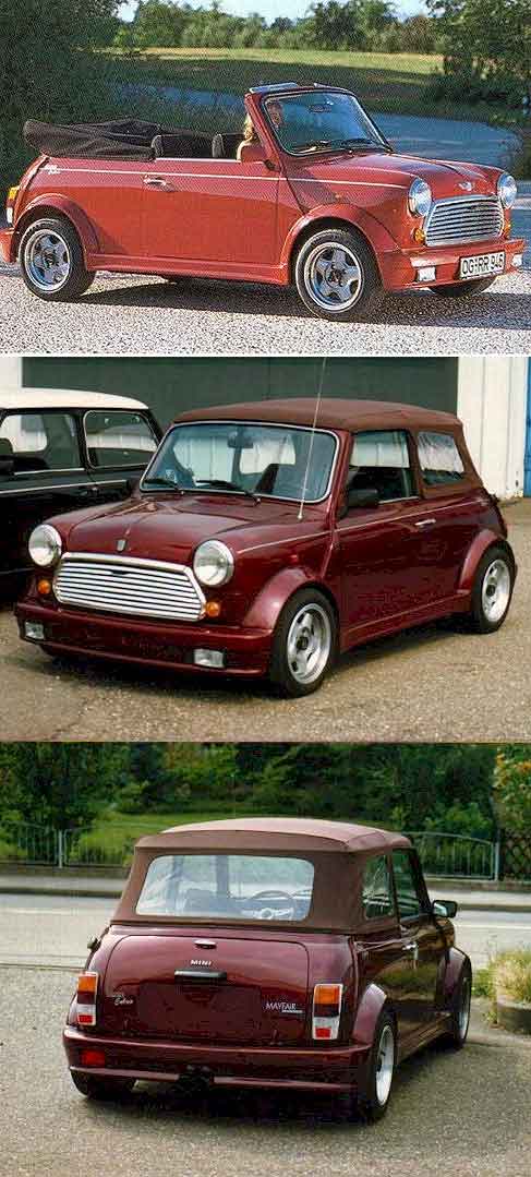

    biz: Hatte vergessen zu sagen, dass die linken drei Bilder Lamm-Cabrios sind und das rechte einzelne ist ein originales Rover Cabrio mit hinteren Seitenscheiben aus Glas usw. Aber Du hast recht, die Verdecke beider Autos sin höher als bei Deinem L&H. Ich persönlich fände ein flacheres Verdeck wie bei Deinem MINI auch schöner, das Lamm ist aber wie ich finde ein optimaler Kompromiss zwischen Funktionalität und Design.
    Aber wie Du schon sagst: Die Geschmäcker sind zum Glück verschieden.
    Hab hier z.B. noch zwei Bilder von MINI-Cabrios gefunden, die ich persönlich wunderschön finde. Was haltet Ihr von denen? Kennt die vierleicht jemand (hab die bilder gegoogelt)?
    MINImäßige Grüße,
    mini10zoll

    @ biz: Ich glaube da verwechselst Du etwas. Beim Lamm-Cabrio ist das Verdeck unter der Persenning sehr flach, beim original Rover Cabrio dagegen ist der Aufbau recht hoch (s. Fotos).
    Karosserie-technisch ist das Lamm-Cabrio ja "der Vater" der Rover Cabrios. Leider haben die Rover-Ingenieure bei der Übernahme der Lamm-Cabrios nicht nur Verbesserungen vorgenommen. So haben sie z.B aus Gewichtsgründen einige Verstärkungen der Karosserie entfernt, was auf Kosten der Steifigkeit des Cabrios ging. Die Gurt-Aufnahmen wurden in einer erhöhten B-Säule montiert. Sieht scheußlich aus, ist aber sicherer (wenn man bei einem MINI-Cabrio überhaupt von Sicherheit sprechen darf). Der dritte große Unterschied zwischen Lamm und Rover sind die festen Heckscheiben. Beim Lamm-Cabrio wird das ganze Verdeck mit Folien-Scheiben unter der Persenning versteckt, daher ist das Fahren ohne Persenning hier auch nicht möglich. Das Rover Cabrio hat schon ein recht modernes Verdeckgestängen, welches in einem Handgriff herunter geklappt werden kann und das auch ohne Persenning liegen bleibt.
    Ich hatte vor einiger Zeit das Glück, ein Lamm-Cabrio in einem super Zustand bekommen zu können und ich bin begeistert von dem Mini. Die Verarbeitung und Rostvorsorge sind spitze, die Karosse ist absolut steif und das ding fährt einfach nur klasse. Ich kann nur sagen: MINI fahren ist super, aber offen MINI fahren ist nicht zu toppen.
