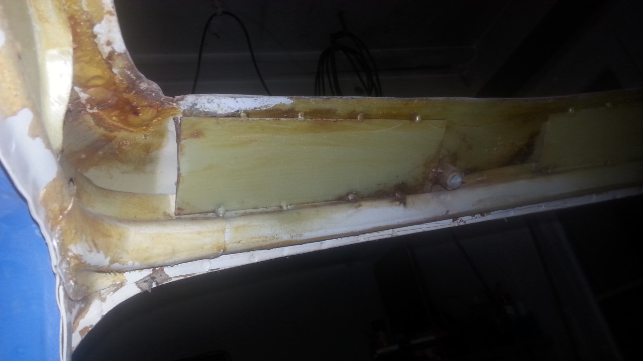

Bügel im Kasten rechts von der Seite:
Ansonsten sind keine weiteren Verstärkungen (wie im Vollcabrio im Schweller z.B.) verbaut.
Der Bügel sitzt im Kasten auf einem 3-fach gewinkeltem Blech.Für weitere Bilder einfach anfragen!

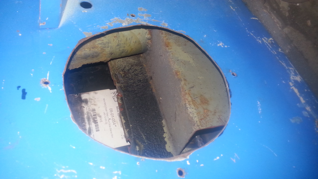

Knotenblech Scheibe rechts:

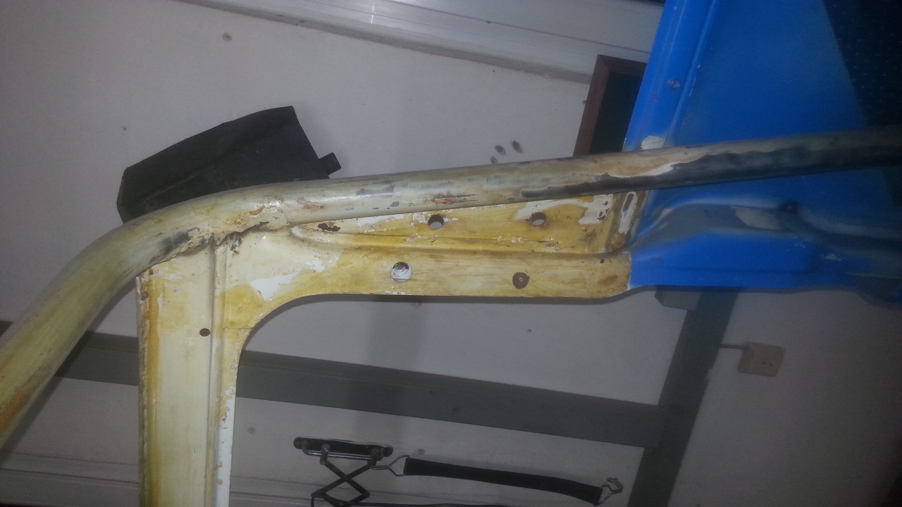

Der Inhalt kann nicht angezeigt werden, da er nicht mehr verfügbar ist. Bügel im Kasten links von hinten:
Der Inhalt kann nicht angezeigt werden, da er nicht mehr verfügbar ist. Bügel im Kasten rechts von hinten:

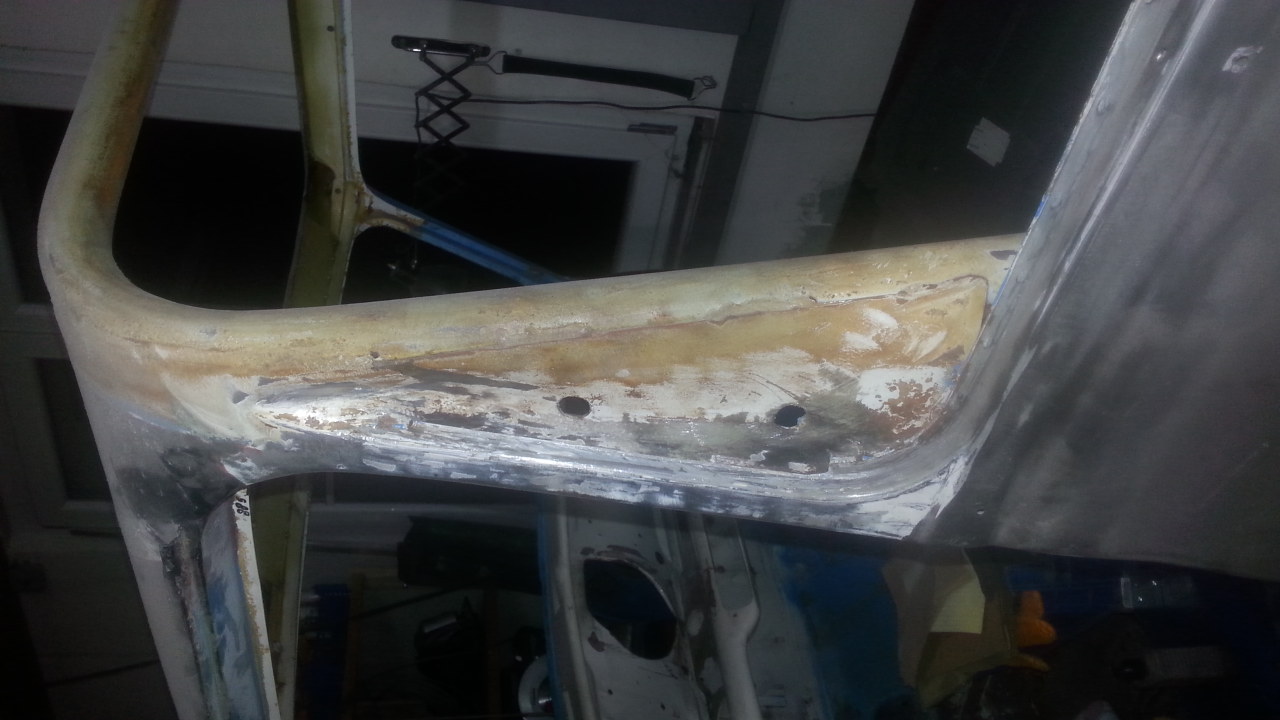

Der Inhalt kann nicht angezeigt werden, da er nicht mehr verfügbar ist. Bügel im Kasten rechts von vorn:
