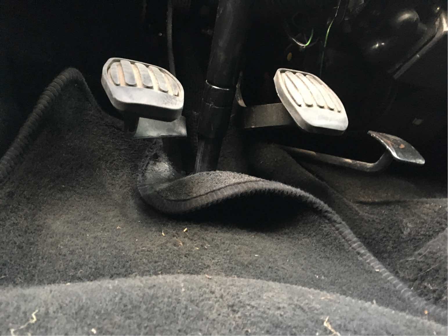

    Es ist vollbracht:
    nachher:

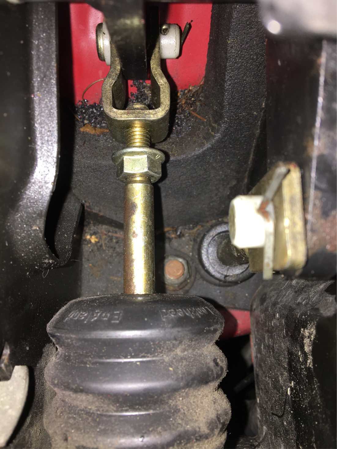

    Hab das Gewinde von der Betätigungsstange am HBZ komplett in die Gabel reingeschraubt. Ist jetzt fast ein bisschen zu tief, aber ich werds mal testen...
    Hier noch ein Bildchen, vielleicht hilfts ja jemandem. Mutter ist svhon gelöst, Stange noch in der ursprünglichen Position.

    stimmt nicht ganz....beim Bremsensetup mit Servo kann man die Länge der Betätigungstange vom Servo justieren. Das bringt die Pedale näher beianeinder. Man sollte das aber wenn so einstellen, das der Druckpunkt der Bremse auf Höhe Gaspedal liegt, macht das "Hacke-Spitze" fahren einfacher ;) Es gibt auch einen Grund warum das Bremspedal im Normalfall höher steht, man soll schon merken welches Pedal man tritt....
    Die Einstellung des Bremspedalschalters sollte dann auch noch kontrolliert werden...sonst leuchten die Bremsleuchten dauernd
    ...klingt gut! Wie komme ich an die Betätigungsstange dran? Bzw. wo kann ich da etwas verstellen? Auf den einschlägigen Zeichnungen sehe ich nix.

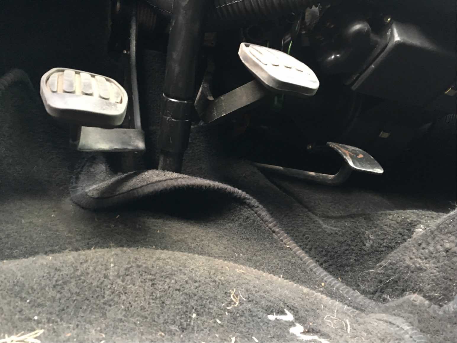

    kann man eigentlich das Bremspedal einstellen?
    Es stört mich schon lange, dass die Pedalebenen von Gas und Bremspedal so unterschiedlich hoch sind, sodass ich den Fuß richtig anheben muss um aufs Bremspedal zu kommen.
    Soll ja angeblich etwas mit der Sicherheit zu tun haben, will ich aber trotzdem ändern :biggrin:
    Hat jemand eine Vorschlag...?
