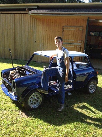

Hallo Julia,
dem kleinen gehts wieder gut.
Nach erfolgter Total-auseinander-reiss-aktion sind wir mittlerweile nach Hinterachs-Vorderachs-Motor und Getriebekomplettrevision letzten Samstag am " Hochzeiten" gewesen.
Vielen dank auch an die flotten Teile-Lieferungen von Herrn Hohls.
Anbei ein Bildchen des stolzen Besitzers.
Andreas

Hallo an Alle,
anbei mal ein Bildchen wie es aussehen kann wenn Motörchen fertig ist.
Danke an Alle für die Tips bis hierher.
Lordnels19xro mit Sohnemann Felix
