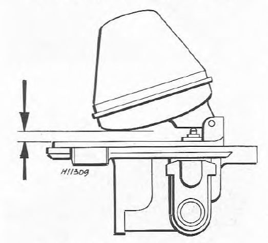

Es gibt trotzdem einen Sollwert für diese Schwimmer...
Hast ja Recht
Die Distanz sollte zwischen 3.2 und 4.8mm liegen (s. Grafik). Mein Vollplastikschwimmer befindet sich bei mir "automatisch" innerhalb dieser Toleranzen, ohne irgendwas einstellen zu müssen.
... habe ich dir schon beschrieben... aber gut, die Schwimmer OHNE Lasche sind NICHT einstellbar.
Hatte damals auch überlegt, ob man die Schwimmereinstelllung durch die Eindrehtiefe des Ventils einstellen soll/kann. Meine Ventile sind aber immer ganz eingedreht und... läuft!
