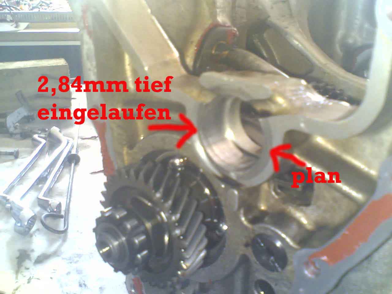

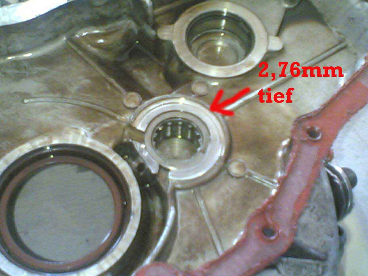

So nun hab ich ein paar Bilder vom Gehäuse bzw. Kupplungsdeckel gemacht. Wie man sieht ist das Zwischenrad schräg ca. 3mm in die beiden Gehäuse eingelaufen
. Hat das jemand von Euch schon einmal gemacht, dass die Einlaufstellen mit einer CNC ausgedreht werden und durch Buchsen ersetzt werden?? Bzw. welches Material würdet Ihr für die Buchsen vorschlagen? Alu, Messing, Sinter, oder Stahl? Bitte um dringendes feedback

Hallo Jungs,
habe nun meinen Motor zerlegt, und nun ist zum Vorschein gekommen, dass das Zwischenrad seinen Geist aufgegeben hat, mit den dazugehörigen Nadellagern (getriebeseitig, als auch kupplungsdeckelseitig). Weiters ist das Primärrad auch etwas in Mitleidenschaft gezogen worden (Zahnflanken sind auf einer seite verschlissen, aber nicht ausgebrochen). Nun meine Frage an Euch, da das Zwischenrad samt Anlaufscheiben in das Getriebegehäuse, als auch in den Kupplungsdeckel ca. 3mm schief eingelaufen ist stellt sich bei mir die Frage ob es von Vorteil wäre hier nicht das ganze auszudrehen und mit einer Buchse versetzen (die Lagersitze jedoch sind Gott sei Dank unbeschädigt). Bitte um Eure Hilfe und fachmännischen Statements. Danke -
