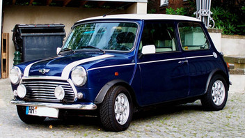

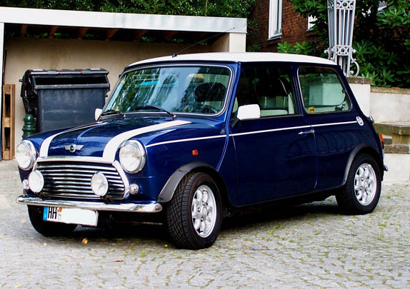

    Leider muss ich mich von meinem 97er MPI trennen. EZ 11/96, 63.300km, erste Hand, Garagenwagen, in den letzten Wintern nicht genutzt. Tahitiblue, innen Stoff/Leder, mit den feinen 12 Zoll-Rädern. Sehr gepflegter Zustand. Das Auto hat einen modifzierten Zylinderkopf von Mini Motorsport mit Benzindruckregler, RC 40 Auspuff mit Krümmer und einen K&N Filter. Hervorragendes Drehmoment, das Diagramm ist hier mal gepostet worden, und ihm geht bei 4000 auch nicht die Luft aus.
    Bereift mit frischen Yoko A539. Fahrwerk sauber eingestellt mit Spax-Dämpfern, einstellbaren Zugstreben, neg. Camber Kit hinten (und vorne glaube ich auch). Nach einer Inspektion bei Bunkus läuft er tadellos, Bremsen hinten sind neu und es steht nichts aus. Reinsetzen und losfahren.
    Mit der gewählten Spezifikation von Motor und Fahrwerk ist dieser Mini das ideale Vollstreckerauto für die Stadt, mit dem man Kreise um jeden Smart fährt, aber auch längere Strecken nicht zu fürchten braucht. Der Mini steht in Hamburg und braucht ein neues Zuhause mit sympathischen Händen!

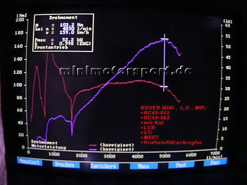

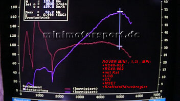

    Ich hatte ihn kürzlich auf dem Prüfstand, hier in Hamburg. Und da zeigte sich, daß die Höchstleistung bei 4.500 anlag und er danach einbricht. Sollte eigentlich nicht Sinn der Sache sein. Vielleicht ist ja der Kat dicht gegangen?
    Und er läuft wohl etwas zu fett, auf jeden Fall rotzt er hinten ganz hübsch den Kofferdeckel mit schwarzen Ablagerungen zu.
    Wie gesagt, fahrdynamisch halte ich die viel zu lange Achse für das eigentliche Problem. Deshalb habe ich im Moment auch kein Problem mit einer Höchstleistung bei 4.500, denn höher kommt man eh kaum im dritten und vierten Gang.
    ahem, das Diagramm gehört zu meinem Mini, und der hatte keine HHKW (hat auch immer noch keine) Nur anderer Kopf, Krümmer, Auspuff, K&N und anderer Benzindruckregler, steht ja auch auf dem Diagramm vom Michael. Im Alltagsbetrieb finde ich es relativ unbedeutend, ob das nun 71 oder 77 PS oder was auch immer sind, da der MPI viel zu lang übersetzt ist und gar nicht recht auf Drehzahl kommt. Viel wichtiger finde ich den angenehmen Drehmomentverlauf, den man auf dem Diagramm auch sehen kann. Fährt sich angenehm. Aber mich interessiert die Frage, wann die Serien-ECU zum Problem wird. Meiner ist schon an der Grenze, habe ich das Gefühl.
    Das Leistungsdiagramm, dass Michael da gepostet hat, gehört zu meinem Mini. Von daher mal eine andere Sicht der Sache: Die Zahlen, die der Computer ausspuckt sind das Eine; das Andere ist der Eindruck, den das Auto macht und der sich nicht in Zahlen objektivieren lässt. Und da kann ich nur sagen, dass der Mini jetzt viel befreiter hochdreht und ab 2000-2500 schön zupackt. Selbst die ewig lange Übersetzung ist auf der Landstraße nicht mehr so quälend. Also, Drehmoment ist durch nichts zu ersetzen. Und das ein schöner Drehmoment-Verlauf herausgekommen ist, zeigen ja auch wieder die Zahlen...
