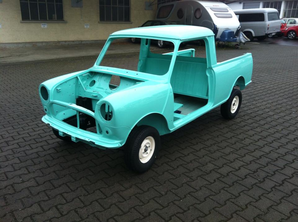

    da ich seit langem mal wieder im Forum unterwegs war, ist mir aufgefallen, dass hier bei der Story Mini Pick up noch das Ende fehlt.
    Die Restauration war 2016 mit erfolgreichem Tüv abgeschlossen. Details wie die Abdeckung der Pritsche und der Ausbau der Ladefläche wurden noch ergänzt. Seitdem fährt Freddy zuverlässig. Er gehört irgendwie zur Familie und hatte schon mehrfach die Ehre als Hochzeitsauto dienen zu können. Ich nehme gerne bei Oldtimertreffen und Oldtimerralys mit ihm teil.
    Anbei ein paar Impressionen!

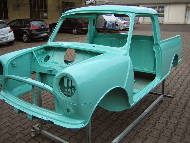

    Aber im alten Jahr ist noch etwas passiert. Wir haben die ganze Karosse und Hohlräume lackiert.

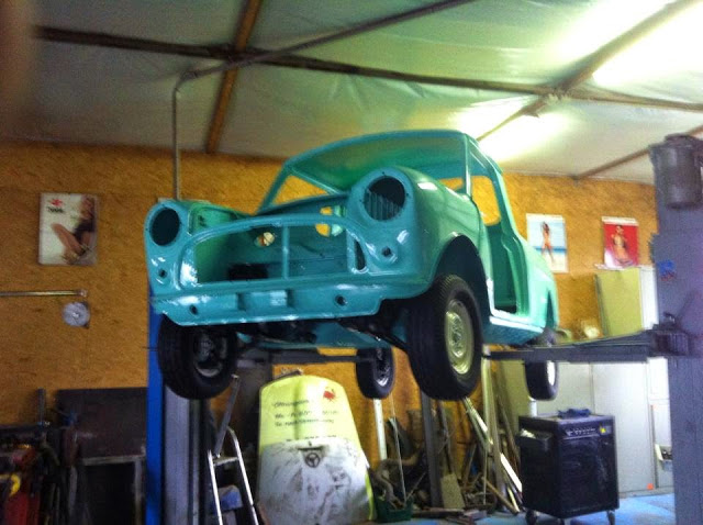

    Nun aber zu den Schwellern, ich habe einige Verstärkungsecken geschnitten und gekantet. Diese wurden dann eingeschweißt.
    Wir haben das innere der Schweller geputzt. und mit Brantho Korrux 3 in 1 gestrichen. Dabei habe ich leider das Bildermachen vergessen.
    Dann kamen die Schweller drauf. und alles wurde geputzt und zur Lackierung vorbereitet.
    Dann sah der Mini so aus.
    Dann wurde alles in Kieselgrau gespritzt.
    Und alles mit Karrosseriedichtmasse ausgespritzt.
    nächste Woche kommt Unterbodenschutz drauf und dann drehen wir alles um um oben zu grondieren.
    Schönes Wochenende
    Michael
