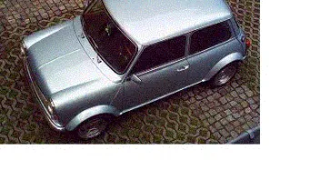

Bin gerade von meiner ersten ca. 50km Fahrt zurück....
schön die roten Nummern dran gehabt:D
Und nix. der Tropft nicht einmal.
Der ganze Motor ist Pupstrocken.. eigenartig.![]()
Wassertemp immer so zwischen 80 und 90 Grad, Öl ging bis auf 100/110Grad.
Öldruck so bei 2bar im Stand und 4bar bei 4000U/min.
Sogar die neuen Bremsen haben endlich mal Biss gezeigt.
Bin rundum zufrieden.....:D
PS: Gehäuseentlüftung stinkt mir nur doch ein wenig.;)
Nur mal so als kleiner Augenschmaus;)
Frisch gewaschen sieht die Welt doch gleich ganz anders aus....:D
