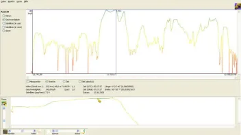

    Solche Speedlogs, wie sie oben irgendwer mal erwähnt hat, kann man mit einer Software namens "GPSonic" schön sichtbar machen.
    Als kleines Beispiel mal ein "selbstgemachter" Speedlog, vom 12. Juni 06 morgens so 7-8Uhr (von einem Eifler Kuhdorf nach Aachen).
    Das Geschwindigkeitsmaximum lag bei 149km/h. Laut Tacho waren das 160. Gemessen in einem 93er Silverstone mit 63PS (lt. Fzg-Schein), 13" Rädern/entsprechenden Verbreiterungen und absolut nix in Richtung Tuning gemacht.
