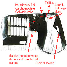

    So...ich habe eben nochmal beidseitig aufgebockt und geschaut...
    Am Rahmen scheint alles am richtigen Platz zu sein, dh. nix gerissen, etc.
    Allerdings ist mir aufgefallen, dass es in dem Bereich, wo das Loch für die Lüftungsdüse im Kotflügel ist, etwas rostig ist und sich zwei auf stoß liegende Bleche etwas voneinander abtrennen. Bei minimotorsport müsste die Stelle die folgende sein:
    http://www.minimotorsport.de/etk.asp?MOD=MI…karossevorn7000
    ..dann Nummer 24 (links) an Nummer 15 sein. Im Anhang findet man ein Bild eines Innenkotflügels von Minis bis 92er Baujahr, an dem man aber zeigen kann, welche Stelle ich meine (von minimotorsport.de geklaut und für meine Zwecke retuschiert - man möge es mir verzeihen!).
    Von außenhalb (also wenn man neben dem Auto steht) ist aber absolut nichts zu sehen. Und auch bei starkem Rütteln sehe ich an besagter Stelle keine unnatürlichen Bewegungen (zB. dass sich die Bleche voneinander weg bewegen, etc.).
