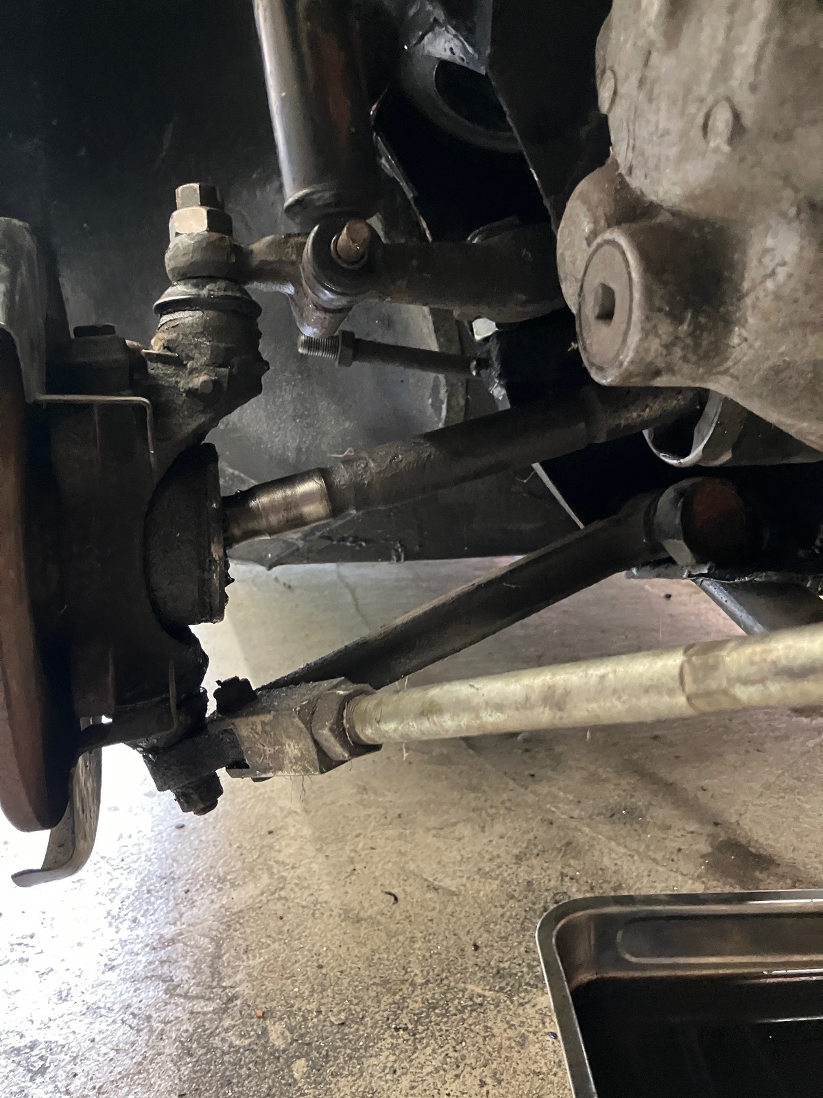

    Ausfederanschlag um 10mm verkürzt? Das war dann kontraproduktiv, weil das Fahrwerk dann weiter ausfedern kann als normal.
    Da hab ich mich blöd ausgedrückt. Habe 10mm untergelegt, sodass sich der nutzbare Weg für den Querlenker verkürzt.

    Den Ausfederweg habe ich unterm Anschlag vom Querlenker um 10mm verkürzt.
    Müsste ich mal messen, was das dann am Rad für einen Unterschied macht.
    Was kann im schlimmsten Fall passieren? In einer Kurve mit Bodenwelle könnte das äußere Rad an Bodenhaftung verlieren, weil der Querlenker am Anschlag aufliegt und das Rad nicht weit genug ausfedern kann… Stellt sich mir die Frage ob das im Alltag überhaupt vorkommt…

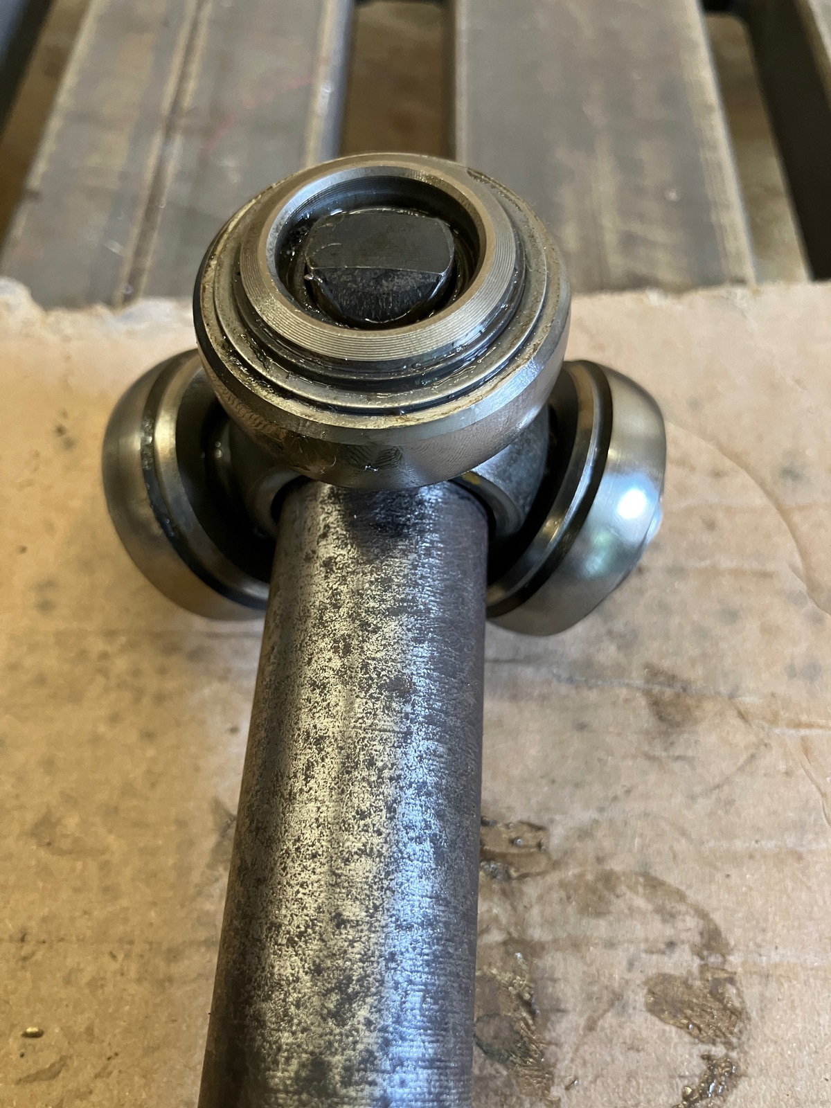

    • Antriebswellen gebaut. Wie viele hier einfach den Tripodenstern auf die Welle vom Mini gepresst und dann verschweißt. Allerdings hängt mein Motor so hoch, dass im voll ausgefedertem Zustand die Welle innen an den ATW-Topf stößt. Da muss ich die bump stops unter dem Querlenker noch unterfüttern. Ist das normal?

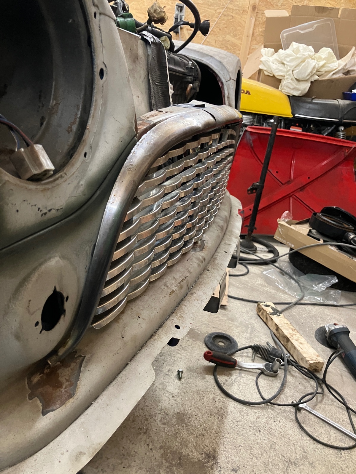

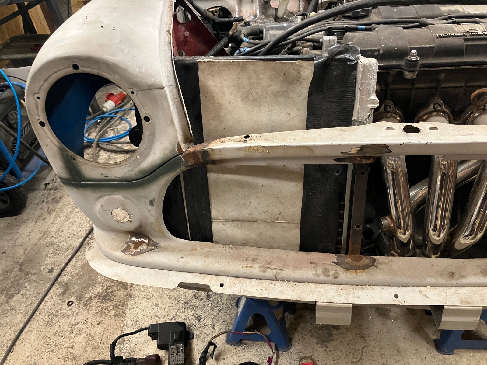

    • Fächerkrümmer eingeschnitten und gebogen, sodass ich zum Block und Rahmen jeweils ca. 10mm Luft habe. Jetzt noch ein neues Gewinde für die Lambdasonde einpassen und dann formieren und durchschweißen. Den Rest der Abgasanlage passe ich danach an. Edelstahl neigt ja doch ein bisschen zu Schweißverzug :D Jetzt passt sogar der Grill recht gut vorne rein…

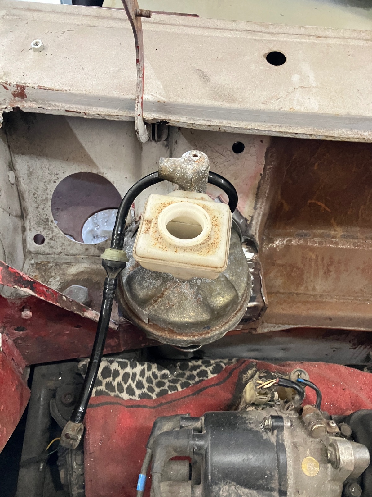

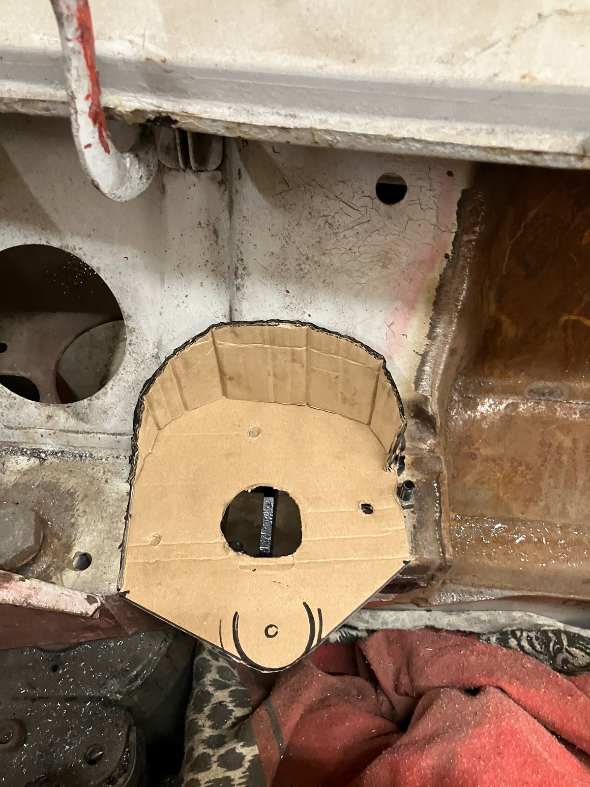

    • Stehenden Bremskraftverstärker vom Rover Metro (Danke an Randy für den Tipp!!!) in die Feuerwand eingepasst und das Gestänge entsprechend angepasst. Beim Mk1 passt der BKV vom Mini nicht, da die Hauben Scharniere ja weiter innen liegen…

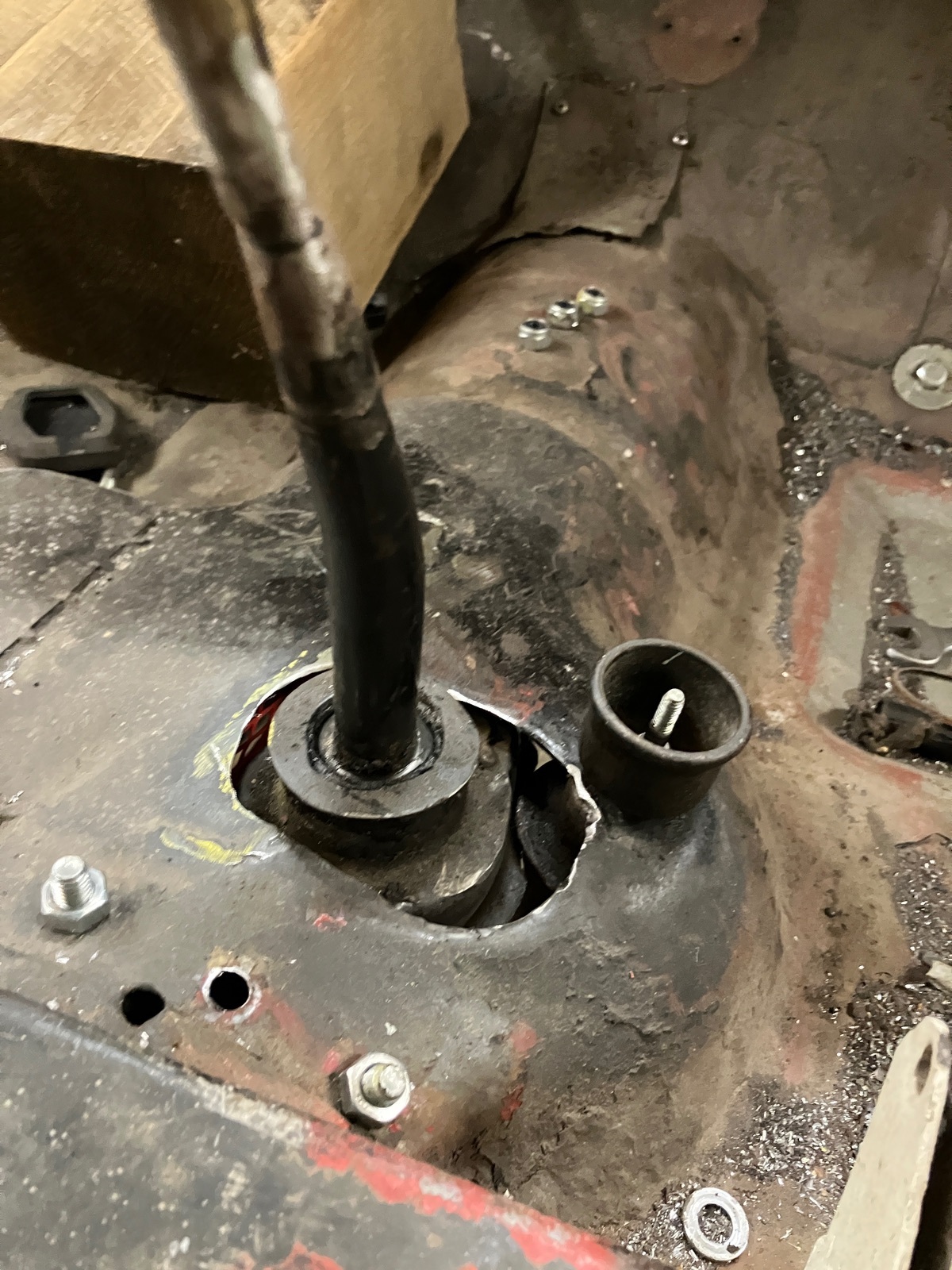

    • Schaltgestänge weiter in Richtung Mitte versetzt. So bekomme ich sogar noch den Startknopf im Tunnel unter…

    • Step 2 wäre das Blech auf Vordermann bringen. Der Batteriekasten muss noch ersetzt werden und hier und da muss ich noch mal etwas nacharbeiten. Ansonsten ist nahezu kein Rost vorhanden. Schön geschweißt ist er aber auch nicht! Den Tunnel muss ich noch mal nachbessern, da wollte der Vorbesitzer den Startknopf nach links verlegen. Das slam panel möchte ich noch mal tauschen und die Frontmaske im Bereich des Ausschnitts wieder etwas herstellen. Dort wurde für mein Empfinden etwas zu viel Blech weggenommen. Ansonsten kommen noch die Halter für 3Punkt Gurte hinten rein und Isofix vom Ford.

    Wenn die Maske aber ohne Donuts an den Rahmen passt, habe ich zumindest vorne schon mal Fixpunkte. Vorausgesetzt die Maske steht gerade im Auto :biggrin:
    Dass das nicht einfach zu tauschen ist weiß ich. Mir ging es tatsächlich nur um vorne. Da ist dann also die Frontmaske anders, Rahmen gleich…
