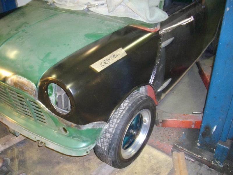

so erst mal fertig
naja das design eher weniger...

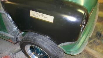

seit wann gibt es den die revo´s mit 4 speichen???
wenn du negativtragarme montierst (und davon gehe ich aus wg. den Breitreifen) wird das rad an der höchsten Stelle noch um einiges zur Fahrzeugmitte wandern, dann sollte es auch mit (hoffentlich) schmalen
z.B. W&P Verbreiterungen hinhauen.auch hinten mit Neg.Kit wird er "schmäler"
Revo,s gab es auch schon vor 30 Jahren..........glaub aber kaum die 165er 12"
negativ kit will ich eigentlich nicht verbauen,ich denke verbreiterungen mache ich in blech und dann in wagenfarbe,wenn es das felgen design schon so lange gibt ist es zeitgemäß........*lol*
danke........... -

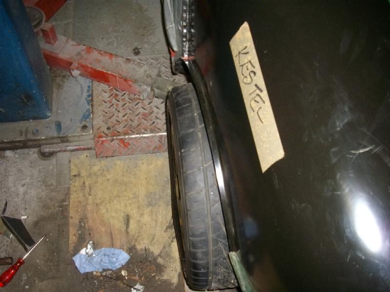

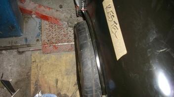

habe da mal nee frage,wieviel luft sollte wenigstens zwischen den rägern und der kante vom vorderen flügel sein?
wenn ich vorne 10cm unter einem rad unterlege hab ich etwa 10mm luft im eingeschlagenen an der engsten stelle???
danke

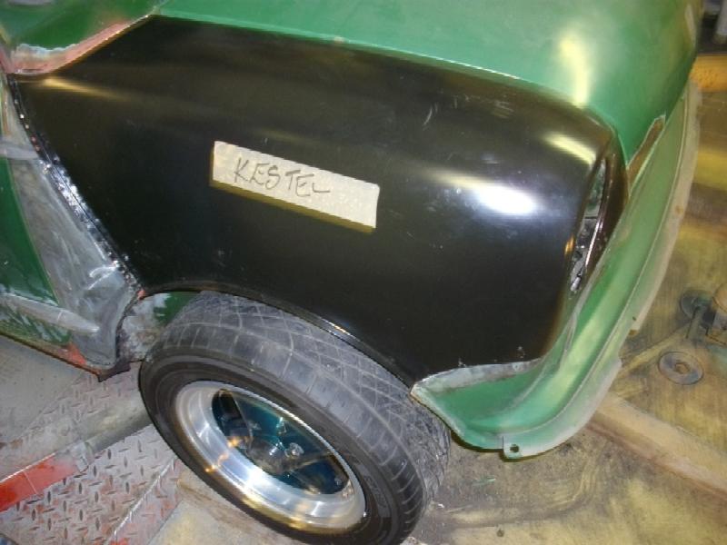

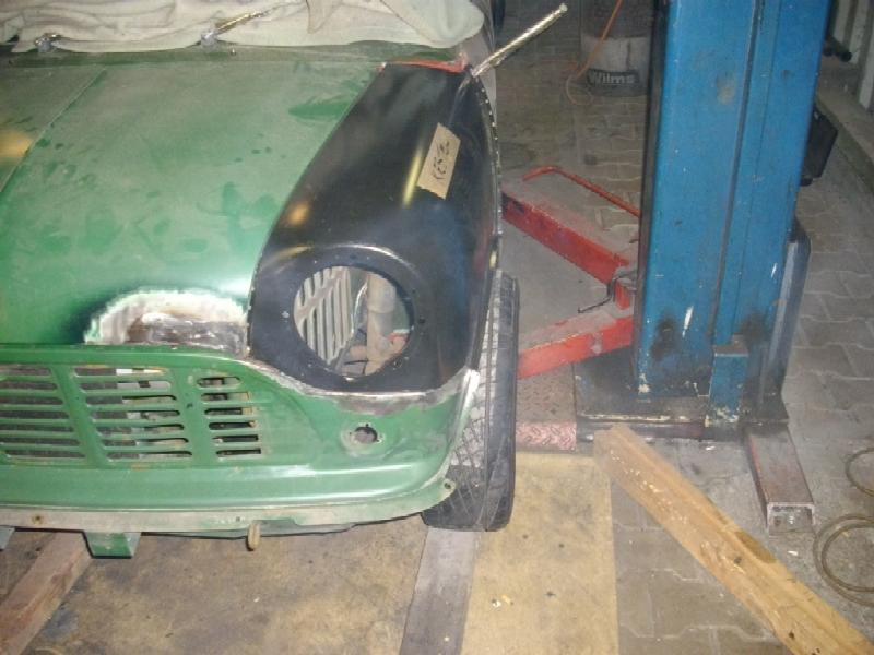

bin am anpassen der flügel,weiß aber noch nicht ob das mit den reifen geht,wegen tüv (h zulassung)?
jemand nee idee ob das einer einträgt?
stehen schon recht weit raus, die serienverbreiterrung reicht nicht,10mm mehr sind notwendiggruß ralf
