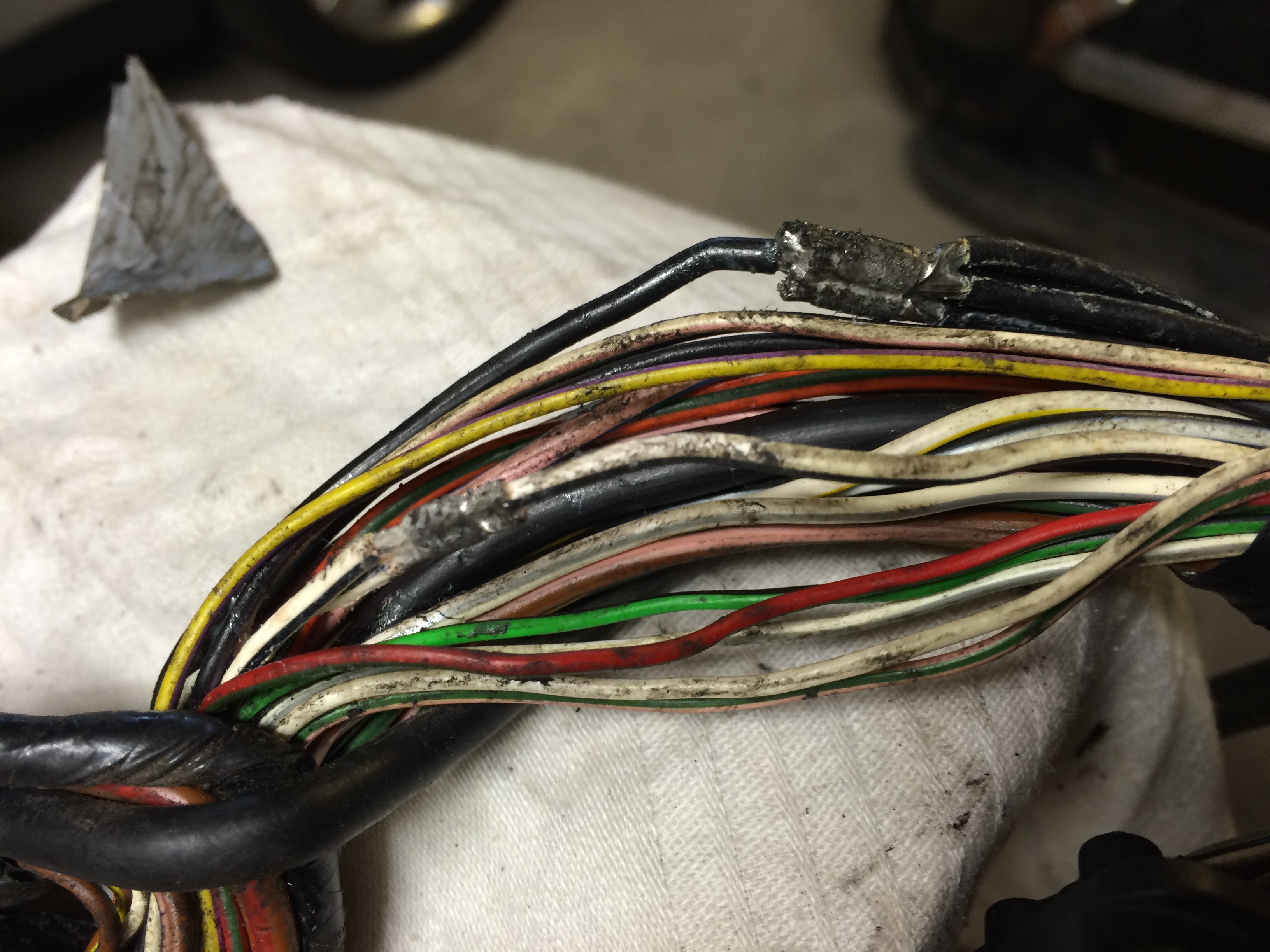

Hallo Zusammen,
an meinem 99er MPI habe ich das Getriebe überholen lassen, nachdem ich nun den Motor wieder eingebaut habe will er nicht anspringen
die Wegfahrsperre schaltet aus, soll heißen, die rote Lampe ist beim Starten aus und der Anlasser dreht. Den Notschalter oben im Motorraum habe ich schon gedrückt,
ich habe eine Zeit georgelt, aber es kommt kein Sprit an, die Zündkerzen sind trocken. An der Sicherung im Innenraum (die mit dem Symbol der Tanksäule) kommt kein Strom beim Orgeln, also ich gehe davon aus, dass die Benzinpumpe keinen Strom bekommt.
Nur von wo geht das Kabel los? Wie sollte ich mit dem Testen beginnen? Kann ich als Leihe hier überhaupt etwas tun oder hilft nur eine Fehlerauslesung?
Folgendes kann Voraus gesetzt werden, alle Stecker sind gereinigt wieder an der richtigen Stelle verbaut und die Kontakte sind sauber!
Da aber der Kabelbaum ausgebaut war habe ich den Massepunkt neu verlötet und alle anderen Verbindungen kontrolliert, dennoch kann natürlich ein Kabelbruch vorliegen?
Um ganz ehrlich zu sein benötige ich eine Reihenfolge der Tests die ich vornehmen kann, am besten mit einer kleinen Beschreibung
Gruß Ingo
Ja dann werde ich am WE mal weiter den Kabelbaum verfolgen, liegt sowieso ausgebaut auf der Werkbank. Werde dann nach den fünf Kabeln suchen und dann ein Bild senden
Vielen Dank Gruß Ingo -

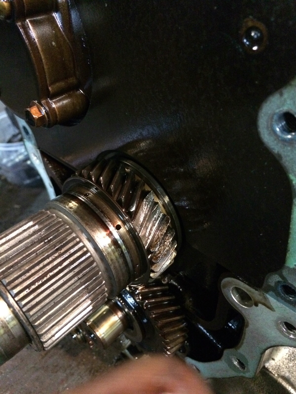

Hallo Wojo,
ich habe letzte Woche genau die gleiche Situation gehabt, keine Geräusche bei getretener Kupplung nur bei Belastung. Ein leicht mahlendes Geräusch was nach kurzer Zeit immer lauter wurde. Ich musste halt noch 30 km nach Hause. Dort habe ich das Öl abgelassen und direkt ein Stück Zahnrad gefunden!
Jetzt lass ich das Getriebe komplett überholen, und auf dem Bild sieht man das defekte Primärzahnrad. Da wundert mich kein Geräusch mehr
