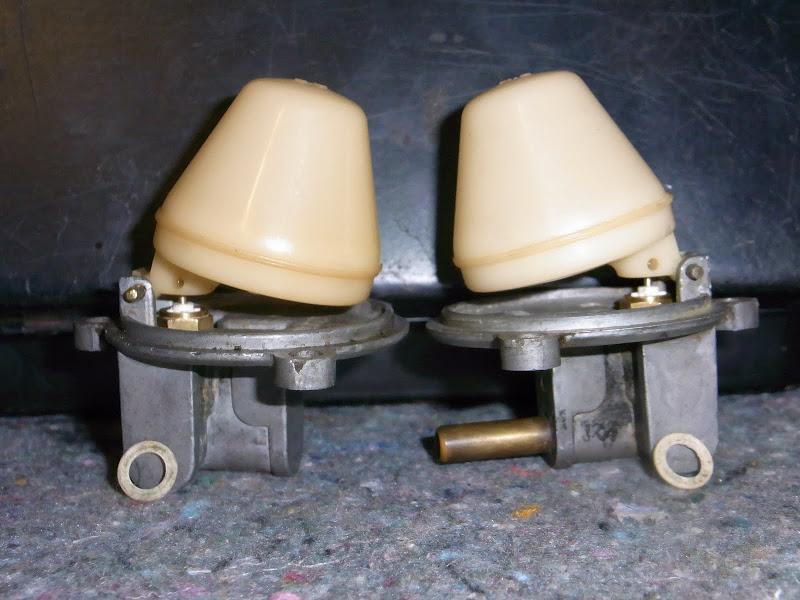

    Meine Bilder sollten erstmal zeigen, wie unterscheidlich Schwimmereinstellungen aufgrund unterschiedlicher Bauteile sein können.
    WENN, dann ist eher eine Einstellung kritisch, die das Sollmaß unterschreitet. Dann berührt der Schwimmer bereits den Schwimmerkammerdeckel, bevor das Nadel-/Kugelventil ganz geschlossen hat.
    Hier sind die späteren Schwimmer verbaut, bei denen die Dichtung verwendet werden muss!
    Hier noch die Sollwerte, laut Handbuch:
    HS-Vergaser Schwimmerkammerdeckel mit der Nummer AUC1433:
    Hier soll der Abstand zwischen dem tiefsten Punkt der Blechlasche und
    dem Deckel zwischen 3,2 und 4,8 mm betragen. Die Schwimmer für
    dieser Deckel haben eine gerade Blechlasche!
    HS-Vergaser Schwimmerkammerdeckel mit der Nummer AUD2277:
    Bei Schwimmern mit gekröpfter Blechlasche sollte der Schwimmer
    gerade auf dem Nadelventil aufliegen und der Abstand zwischen dem
    tiefsten Punkt des Schwimmers und dem Deckel 3,2-4,8 mm betragen.
    Bei Schwimmern ganz aus Kunststoff sollte der entsprechende Abstand zwischen 1,6 und 4,8mm
    betragen.
    Ich schlage vor, Du machst erstmal das, was A.H. vorgeschlagen hat.
    Gruhuss!
    Zumindest kann eine nicht korrekte Schwimmerstellung dafür Ursache sein.
    Ich musste bei Verwendung des Kugelventils die Dichtscheibe weglassen, um eine korrekte Schwimmerstellung zu erzielen. Anhand der Bilder ist dies gut zu erkennen.
    Gruß, Ide
