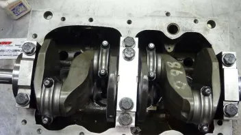

Da sind aber viele Löcher in der Druckplatte!
Sei schlau, geh zum Bau;)
Viele bohren weniger Löcher zum wuchten, dafür aber viel tiefer und nach dem ersten Rennen kannst 'de dann die Gegendruckplatte wegwerfen.
