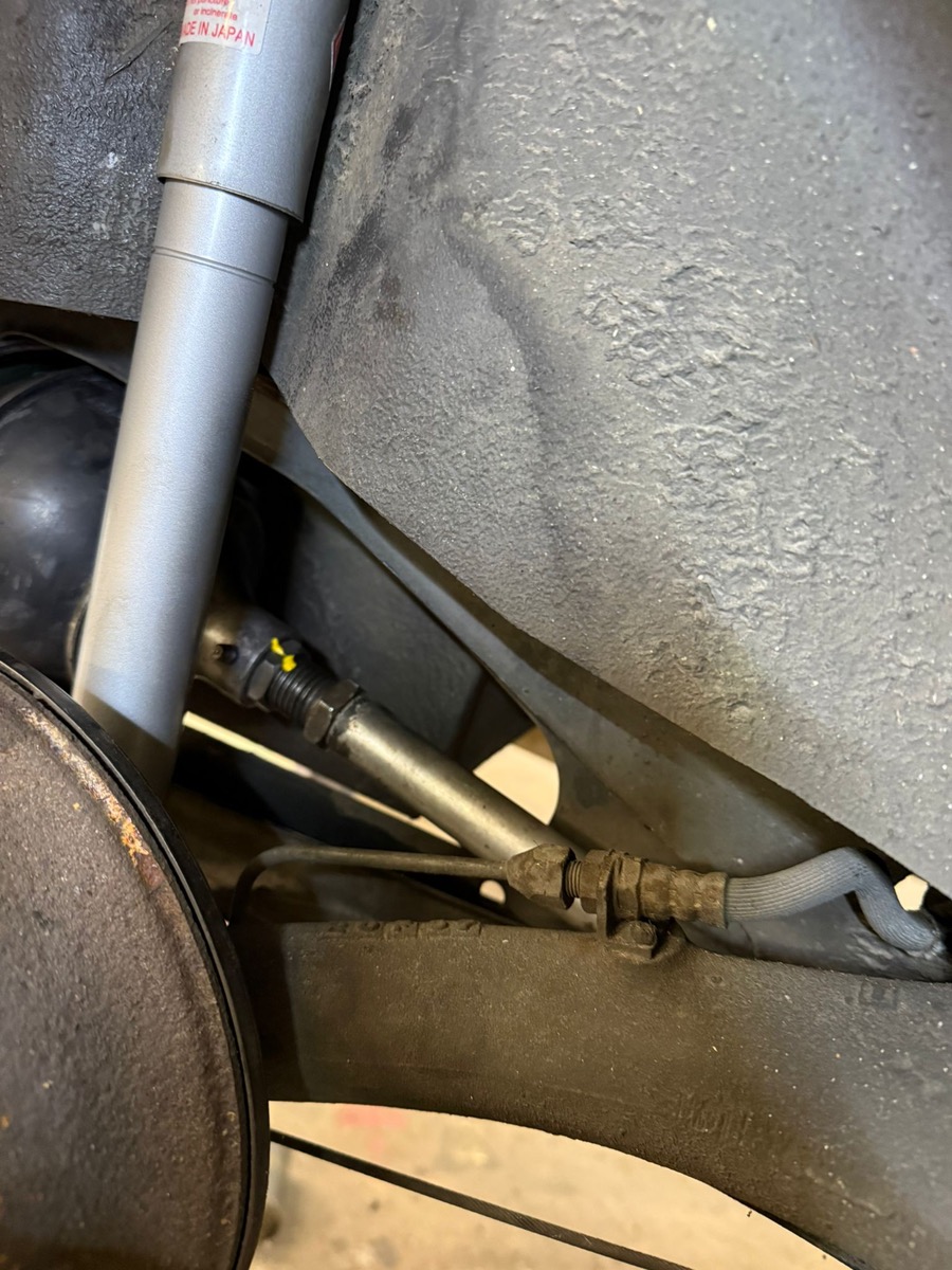

    "Auf der Fahrerseite vorne hat sich wahrscheinlich der Gummipuffer von der Hülse gelöst und hat den Kegel/ Trompete schief gedrückt. Der Flansch vom Kegel ist gebrochen und ist jetzt im Tunnel verklemmt… darum steht der links tiefer als rechts. Alle anderen Stellen sehen gut aus"
    Siehe auch Bilder dazu. Seltsam, dass sich das beim Fahren gar nicht bemerkbar gemacht hat. Weder Geräusche noch seltsames Fahrverhalten (bis auf den Schiefstand). Gefedert hat er eigentlich auch ganz gut. Habt ihr eine Idee, wie sowas passieren kann? Materialfehler? Falsche Montage? Hatte sowas schonmal jemand?

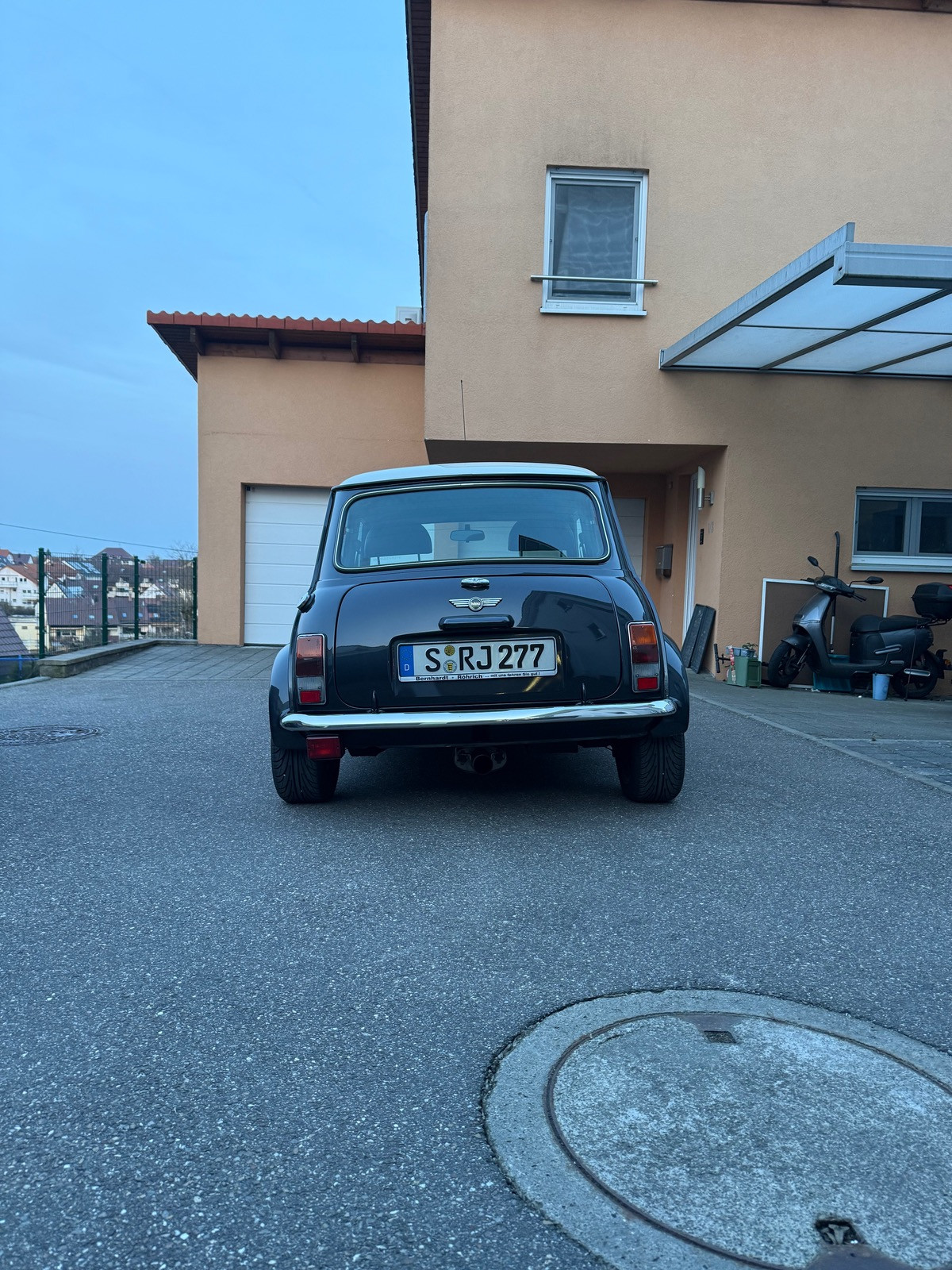

    Das kann echt nicht sein ich habe auch die EVO drin mit neuen Knuckles und Pfannen, Hilos von Ripspeed direkt auf die richtige Höhe eingestellt vorne und hinten und das Auto ist jetzt nach ein paar 100 km vielleicht 1 cm vorne nachgesackt hinten wenn überhaupt einen halben Zentimeter eher gar nicht.
    Vorher direkt nach Montage
    Nach ca 500km

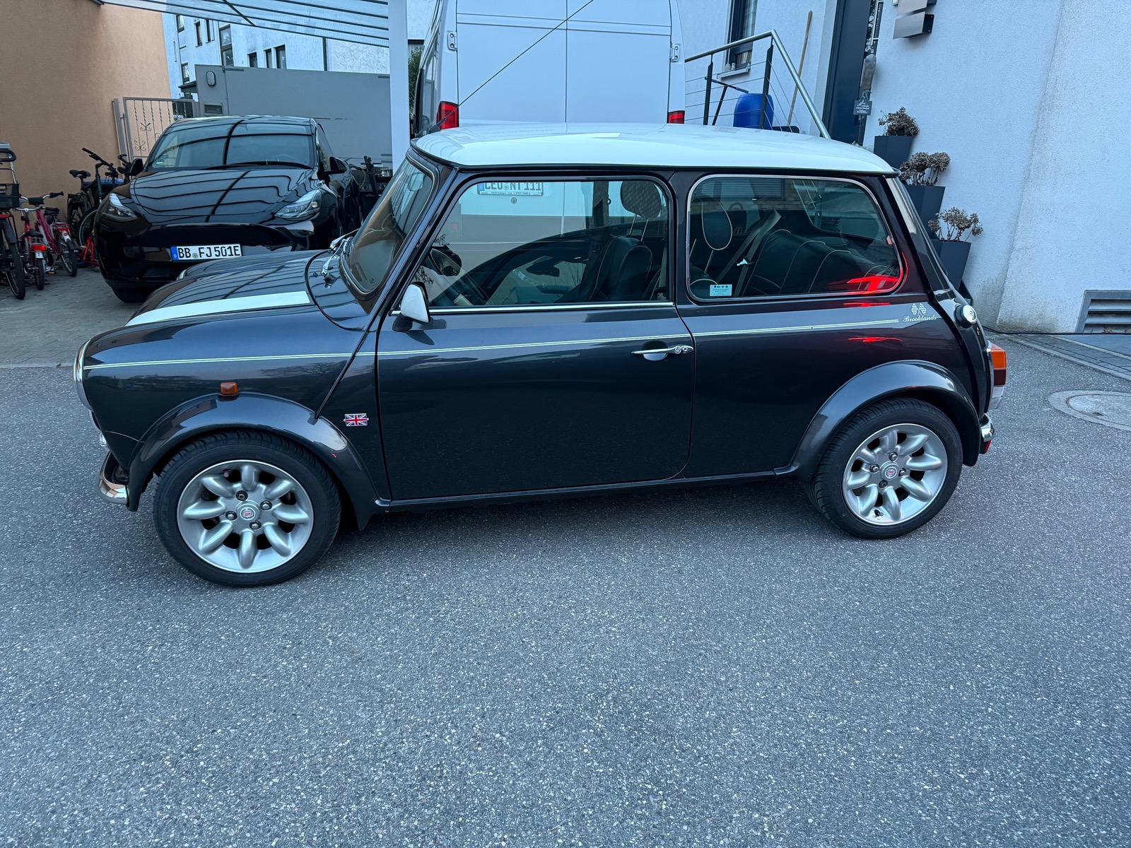

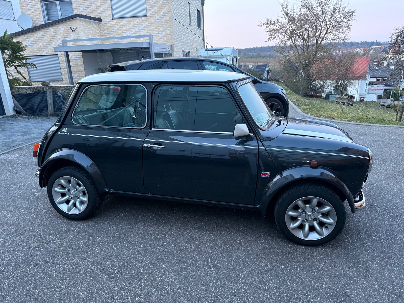

    nochmal zurück zu meinem Problem mit dem Setzverhalten: So wirklich viel bin ich zwar letztes Jahr nicht gefahren und den ganzen Winter natürlich gar nicht, aber seit dem Umbau dürften schon 3-400 km zusammen gekommen sein. Ich bin sogar eine zeitlang mit einer kiesgefüllten Regentonne auf der Beifahrerseite (natürlich ordentlich verzurrt) rumgefahren. Die linke Seite würde ich als nahezu perfekt bezeichnen. Aber die rechte Seite kommt einfach nicht nach. Es sind immer noch ca. 4,5 cm Unterschied. Sieht kacke aus und fährt natürlich seltsam.
    Hatte die Fahrwerkteile voriges Jahr in Ermangelung einer eigenen Hebebühne in einer Werkstatt einbauen lassen, die zwar Erfahrung mit Engländern hat, aber nur selten an Minis schraubt. Ich konnte leider nicht dabei sein und mir die Arbeiten anschauen. Kann da beim Einbau irgendwas vertauscht worden sein, dass linke und rechte Seite sich so unterschiedlich verhalten? Unmittelbar nach dem Einbau war aber erstmal alles gleich hoch.

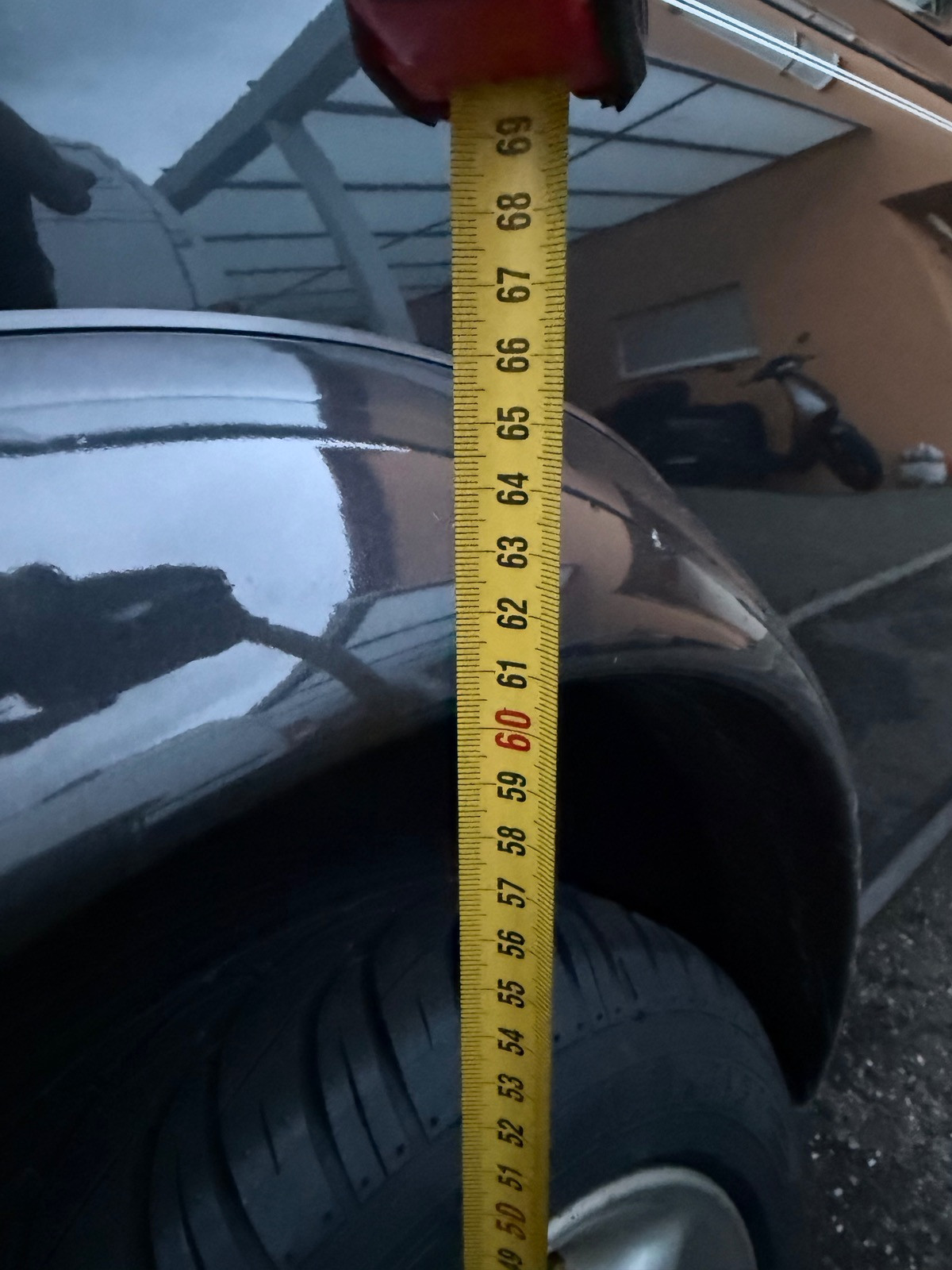

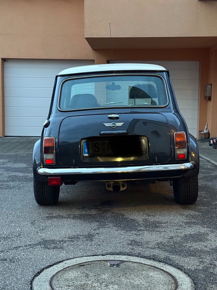

    ich habe gerade neue Federelemente (Evo von Spares) eingebaut. Erwartungsgemäß stand das Auto erst einmal ziemlich hoch. Ich bin jetzt die ersten 30 km wellige Landstraße gefahren und habe anschließend festgestellt, dass sich das Setzverhalten auf der linken (Fahrer + fast voller Tank) und rechten Seite (leer) ziemlich stark unterscheidet. Aktuell habe ich hinten zwischen links und rechts knapp 4 cm Unterschied und vorne gut 3 cm.
    Wie ist eure Erfahrung damit? Ist der Unterschied am Anfang immer so groß? Oder soll ich erstmal ein paar Säcke Zement auf der Beifahrerseite einladen.
    Wie viel Kilometer gebt ihr dem Federelementen bevor ihr nochmal Hand an die Hilos legt? (Schon klar, 30 km sind zu wenig)
    Und was wäre so in etwa das Maß für die Standardhöhe bei einem Sportpack Mini? Aktuell messe ich auf der linken Seite 57/56 cm zwischen Boden und Radlaufkante (über der Radmitte).
