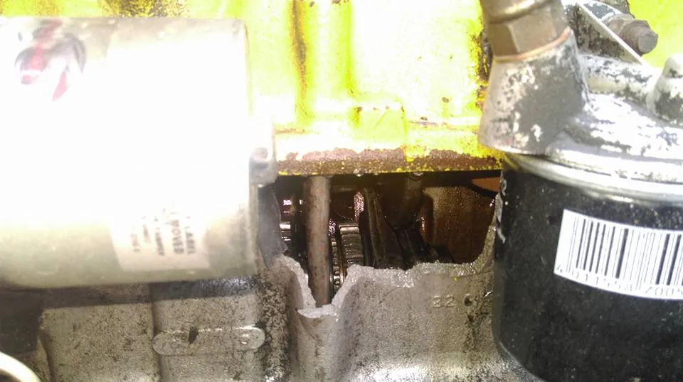

    Servus,
    was theRocker sagt stimmt, allerdings war´s bei mir das mittlere Hauptlager. Es ist gebrochen, genau wie theRockers Pleuel. Es ist ein Riss entstanden der langsam weiter gekrochen ist bis der Querschnitt nicht mehr ausreichend war der Belastung zu widerstehen. Man kann das sogar an den vorhandenen Teilen des Lagerbocks nachvollziehen. Das Hauptlager war übrigens noch an seinem Platz, und die Getriebezahnräder sehen aus wie neu. Glück gehabt.
    Passiert ist es bei der Schaltdrehzahl von 7.800 U/min.
    Ach ja, wenn nochmal jemand sagt beim 1000er kann man sich die Unterstützung des mittleren Hauptlagerbocks sparen, dann sage ich, nicht bei hohen Drehzahlen.
    Getriebe und Motor sind übrigens schon zerlegt, und müssen nur noch zusammen gebaut werden.
