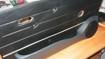

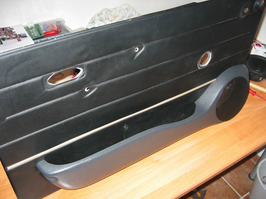

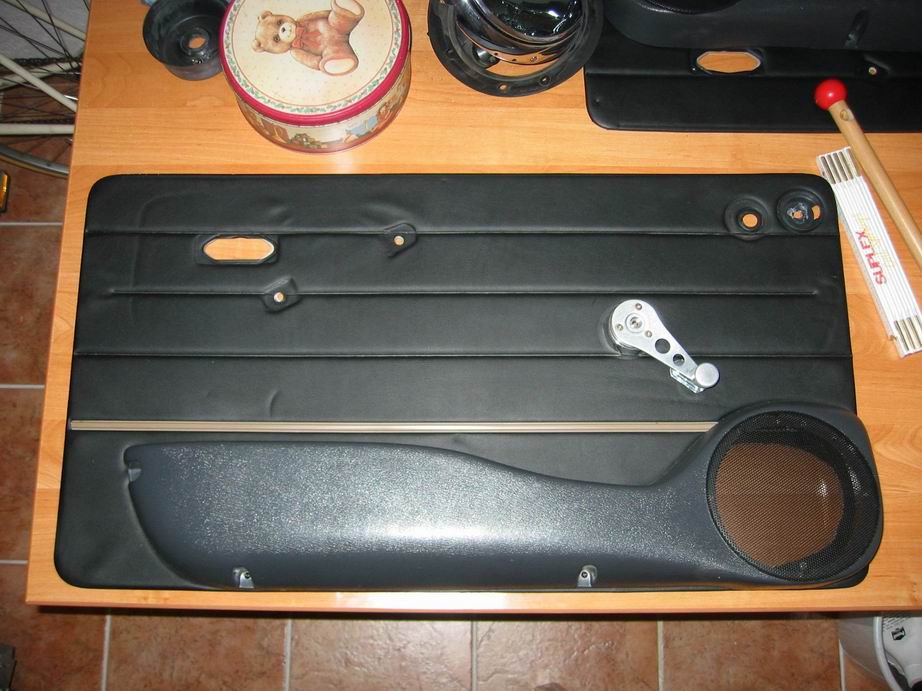

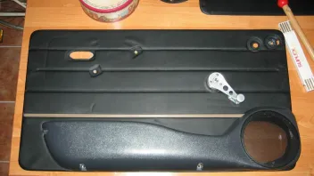

    ich habe mir nach langem Hin und Her ein paar Phonocar Doorboards, die eigentlich für einen Fiat Punto bestimmt waren bei eBay ersteigert. Ursprünglich wollte ich mir von Stummelchen1972 welche bauen lassen, die sehen super aus, ich wollte aber auf jeden Fall eine Ablagemöglichkeit in den Türen haben. Die Doorboards von Phonocar bieten mir das. Ich habe meine Türpappen momentan im Keller liegen, auf einer habe ich das Doorboard schon montiert. Ich werde davon Mal ein Photo machen, dann kann jeder sehen, wie das so aussieht. Als Lautsprecher werde ich wahrscheinlich auch wieder auf Phonocar zurückgreifen, ich habe das 2/828 16er Combo-System hinten verbaut und werde mir für vorne das 2/827 holen. Das ist, bis auf den etwas kleineren Magneten am Bass, und dadurch etwas geringerer Belastbarkeit, absolut identisch mit dem 2/828. Sound ist prima, der Preis ist auch OK.
    Einen Konzertsaal will ich aus dem Kleinen auch nicht machen, ist auch irgendwie aussichtslos gegen das Brüllrohr von Bastuck anzuschreien, aber das ist eine meiner nächsten Baustellen.
    Grüße Koecki

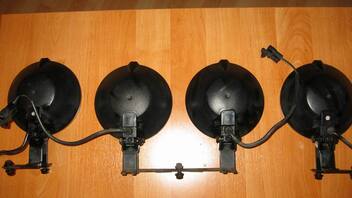

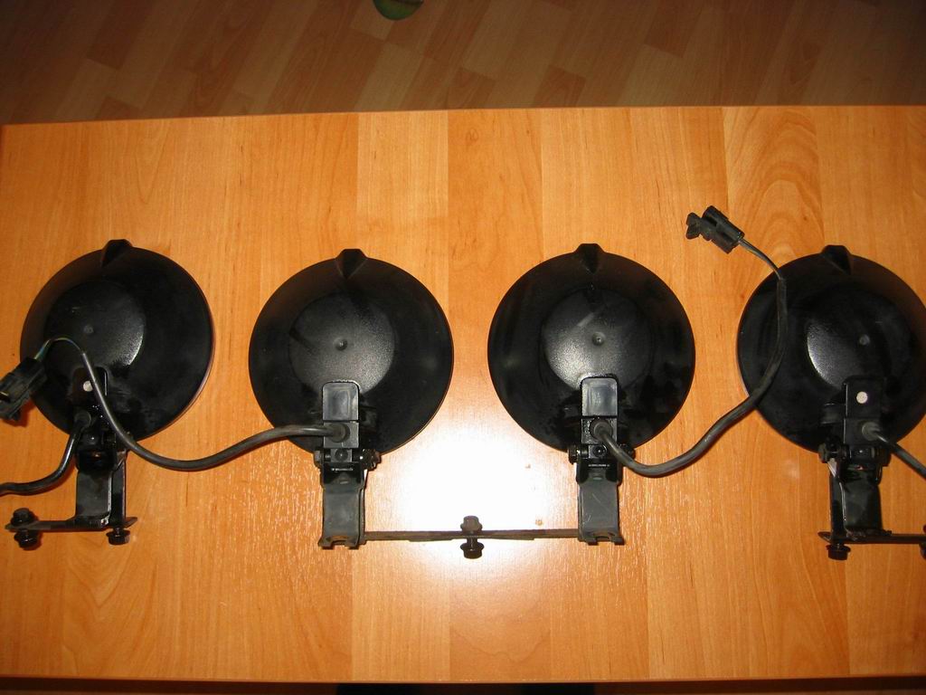

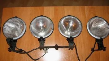

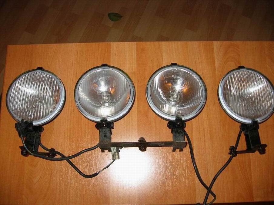

    Hallo Tobi,
    falls Du welche suchst, ich habe die bei mir abgemacht, weil ich nicht so auf die Monte Carlo Optik stehe. Liegen bei mir in der Garage rum, zwei Nebel und zwei Fernscheinwerfer. Sind von nem 98er Brooklands.
    Grüße Koecki
