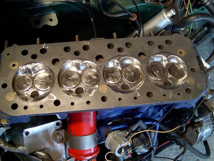

    den Kopf habe ich selbst bearbeitet, muß mich aber auch selbst über das
    Ergebnis überraschen lassen.
    ich möchte mal den Kopf montieren und dann die Verdichtung messen.

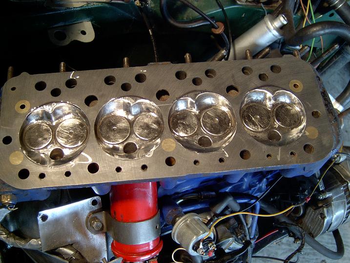

    hallo,
    meine Verdichtung lag bei etwa 10,5 / 1
    durch das Planen des Kopfes verlor ich wieder etwas an Brennraum.
    deshalb habe ich den Brennraum so vergrößert.
    Demnächst baue ich den Kopf wieder drauf, mal sehen, wie es dann mit
    der Verdichtung aussieht.
    Ist es erforderlich, den Kopf eigentlich nachzuziehen ( nach etwa 500 km ? )
    und mit welchem Drehmoment ???
    bis dann
    Gerhard

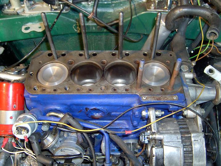

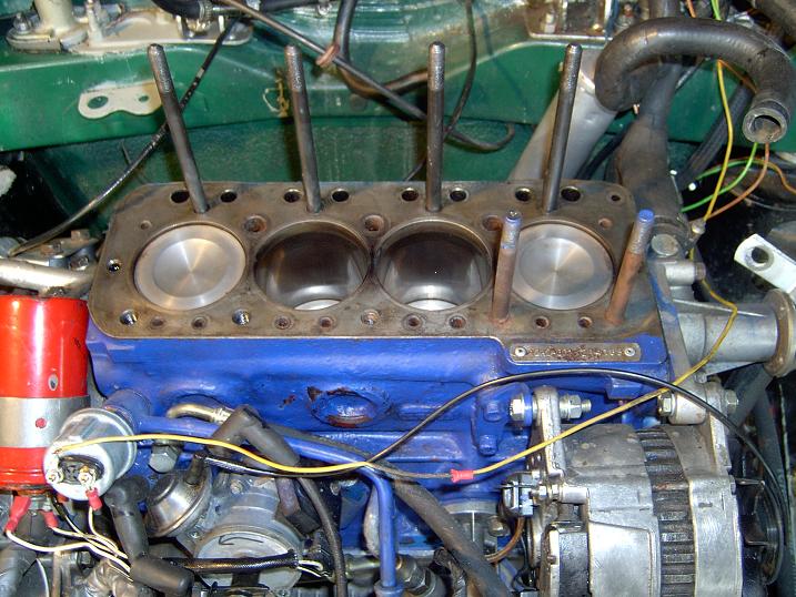

    hab meinen Zylinderkopf abmontiert ( Kopfdichtung war undicht )
    und brauche den Drehmoment für die Zylinderkopfschrauben
    es ist ein 1310 ccm ( Bohrung 71,6 mm ) mit Turbolader und überarbeitetem Kopf ( Brennraum und Kanäle )
    wie sieht es mit dem Nachziehen aus ?
    welches Ventilspiel wird empfohlen ?
    mit Dank schon im voraus
    Gerhard

    ich werde eventuell doch mal den Zylinderkopf abschrauben.
    eventuell lässt sich über eine stärkere Zylinderkopfdichtung der zu hohe
    Kompressionsdruck etwas senken.

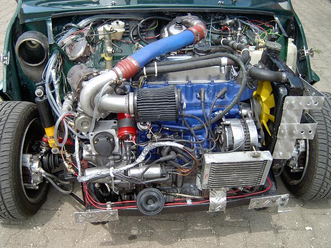

    zum Kühler: ich habe das Lüfterrad und den Kühler von meinem Mini
    dringelassen. bei Aussentemperaturen über 20/25 Grad hatte ich
    massive thermische Probleme, bei Temperaturen unter 15 Grad
    keinerlei Probleme.
    was bedeutet denn ein Competition Kühler ?
    welches Lüfterrad ist empfehlenswert ?

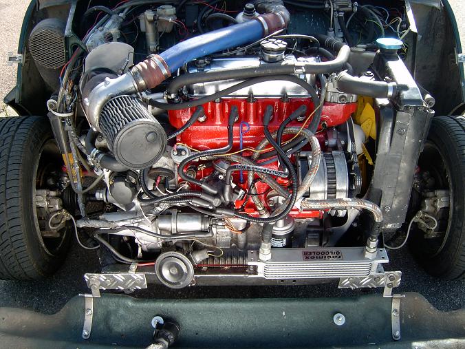

    hallo,
    ich hab meinen Mini umgebaut, mit Flip-Front und Turbolader.
    hab - wie erwartet, Probleme mit der Kühlwassertemperatur.
    eingebaut war/ist ein 2-Reihenkühler.
    angeboten werden 2, 3 und 4-Reihenkühler, von Minispeed gibt es noch einen
    Rennkühler.
    wer hat Erfahrung mit diesen Kühlern und gibt es eventuell Kühler von
    anderen Fahrzeugen, die auch für den Mini passen würde ???
    welcher Lüfter ist denn zu empfehlen ???
    ich hatte meinen Mini umgebaut und .... jetzt läuft er.
    1480 ccm, mit Turbolader.
    Ich habe den Metro-Turbo-Vergaser verbaut und fahre mit der
    Düsennadel BGB.
    Mein Gemisch ist aber noch zu mager.
    Bei Volllast und bei über 130 km/h fällt der Lambda-Wert rapide ab.
    Auch spürt man dies etwas an der Beschleunigung, da fehlt noch etwas ...
    Ich denke daran, die Nadel zu bearbeiten.
    Aber wie mache ich dies am Besten ????
    oder gibt es sonst noch Möglichkeiten ???
    Gerhard

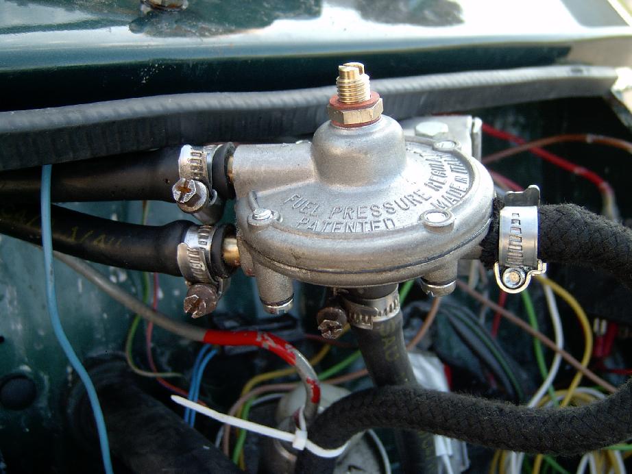

    hallo, mein Problem ist leider noch nicht behoben.
    Ich hab mir einen neuen Benzindruckregler zugelegt, in der
    Hoffnung, meinen Benzindruck verstellen zu können.
    ( wegen des Problemes, den Vergaser für den Turbo-Motor
    vernünftig einstellen zu können ).
    Der Kraftstoff bleibt anhand meiner Benzindruckanzeige
    unverändert ( im Leerlauf und Teillastbereich etwa 0,8 bar ).
    Gedreht hab ich an der Schraube des Druckreglers.
    Wie kann ich den Kraftstoffdruck verändern ???

    am nächsten Wochenende werde ich mal wieder die Sache angehen.
    erstmal werde ich den Benzindruck runterdrehen ( ein MG-Turbo - Druckregler
    ist verbaut, den Schwimmerstand werde ich mal kontrollieren ( Dank der
    SU-Stromberg-Seite weiß ich nun, wie.
    Wegen der Nadel und der Feder muss ich erstmal so probieren.
    Ein Reparatur-Handbuch für Metro Turbo kannte ich bisher nicht, werde mir
    aber noch besorgen.
    Wegen den Schlauchanschlüssen weiss ich Bescheid.
    Was ist eigentlich mit 74/86 `knapp für Turbo `gemeint ???
    Das Magnetventil für Verschliessung der Schwimmerkammer fehlt.
    Brauch ich noch.
    Der Kraftstoffdruck steigt mit dem Ladedruck, bisher etwa von 0,8 auf 1,2
    Bar.

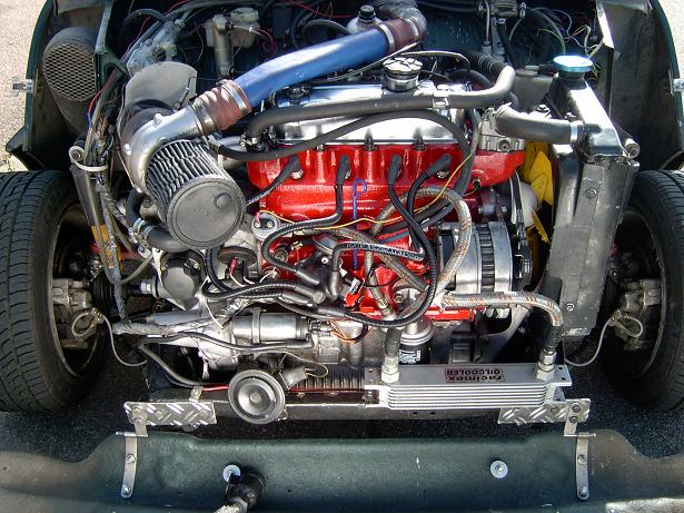

    ich habe einen kompletten Mini aus England übernommen.Der Motor wurde neu
    aufgebaut und in einem alten Schrott-Mini verbaut. Der Mini lief nie ordentlich,
    es waren noch zu viele Fehler vorhanden.
    Bis auf den Vergaser müsste so ziemlich alles korrekt sein.
    Der Abgaskrümmer ist selbst konstruiert, der Lader ist baugleich mit dem
    von einem Saab. Der Ladedruck liegt momentan bei 0,5 bar
    ( wenn er mal versuchsweise läuft ).

    Der Kraftstoffdruck läuft über elelektr. Pumpe und über den Kraftstoffdruckregler. werde versuchen, ein Bild reinzusetzen.
    Im Leerlauf habe ich etwa 0,8 bar. Bei Volllast etwa 1,2 bar.

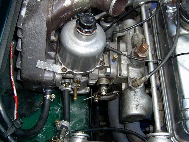

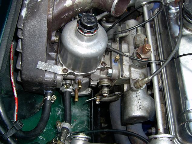

    Hallo, hab über den Winter meinen Mini neu aufgebaut und bin vor Vollendung.
    Jedoch die letzte Hürde, der Vergaser, bereitet mir unüberwindliche Schwierig-
    keiten. Der Motor hat 1480 ccm, Turbo-Kolben .... und ist neu aufgebaut.
    er Vergaser ist gebraucht und ich krieg ihn nicht ordentlich zum laufen.
    Der Kraftstoffdruc beträgt 0,8 bar, die Lambda-Anzeige variiert dauernd von
    zu Fett auf zu mager. Ist der Motor kalt, läuft der Mini. Sobald er warm ist,
    überfettet das Gemisch im Leerlauf und der Motor geht aus. Im Teil-und
    Volllastereich magert er ab. Das Gemisch lässt sich auch nicht vernünftig
    an der Gemisch-Schraube einstellen.Der Vergaser ist neu abgedichtet,
    Drosselklappe, Düsenstock sind neu. Schwimmernadel funktioniert,
    nun weiss ich nicht mehr weiter.
    Wer könnte einen Vergaser auf Vordermann bringen ???
    bin von Süddeutschland, in der Nähe von 89520 Heidenheim
    Gerhard Schmid
