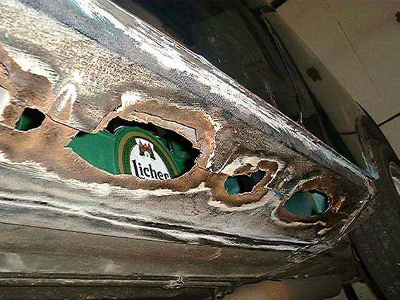

Wollt ihr mal was schreckliches sehen ?
Hir meine l
inke Schwellerseite.
Ich brauch euer mitgefühl .
Und wenn ich grad dabei bin,ist es da eigentlich mit neuen Schweller getan ?
Wie geht man in diesem Fall vor ?

Hmm viele Möglichkeiten.
Muß aber den Ersatzschweller nehmen,da ich sons noch die Bodenplatte erneuern müßte,da sich die Löcher,nur mit dem verlängerten Ersatzschweller abdecken lassen.
Werde auch vorher alle Roststellen gnadenlos rausschneiden,Außen und Innenschweller Neu (Ersatz) Hohlraumversieglung.
Aber wie kann ich das beschriebene Biotop verhinden ? Wo bohr ich Löcher hin,und ist das eigentlich sinnvoll,da ja dort auch Spritzwasser reinkommt.?Gruß Marco

Also eine Naht ziehen wollte ich sowieso nicht,ich wollte nur entweder an der kannte oder mit Löchern Punkten.
Und zum Thema Ersatzschweller ,Über******schweller find ich nix.Gruß Marco

Hab alles vorbereitet,um zwei drüberschweißschweller dran zu backen.
So dann wirft sich noch eine Frage auf.
Eure Meihnung wäre mir da doch ganz wichtig.Schweiß ich die Schweller schön Punkt für Punkt an der Kannte drann,wie ich das Früher mal gemacht hab,oder Methode 2 :In den Schweller schön viele Löcher und in denen dann schön brutzeln ?Welche Durchmesser ? Ich meine zwar auch drann ist drann, daber giebt es auch nachteile ?
Und eins noch : Hat es eigentlich was zu sagen,das der Ersatz-Schweller nicht mehr diese mekwürdigen Ausbuchtungen bzw.Lüftungs-schlitzte oder was auch immer hat. Die muß ich doch nicht öffnen oder ?
Gruß Marco
