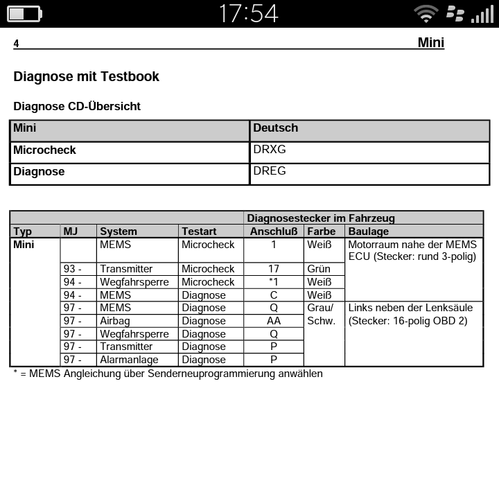

natürlich mit sender und anlernen (dafür müsste wir uns aber treffen).
oder du hast jemanden mit testbook oder acr , ich kann auch nur den kit weiter geben .
ich kann das nicht wie andere ! meine gerät kann nur am fahrzeug anlernen!
wenn ich dann den alten sender behalten kann, wäre das mir am liebsten!
aber es laufen auch drei handsender am mpi (mache ich gerade so) mehr habe ich noch nicht getestet!

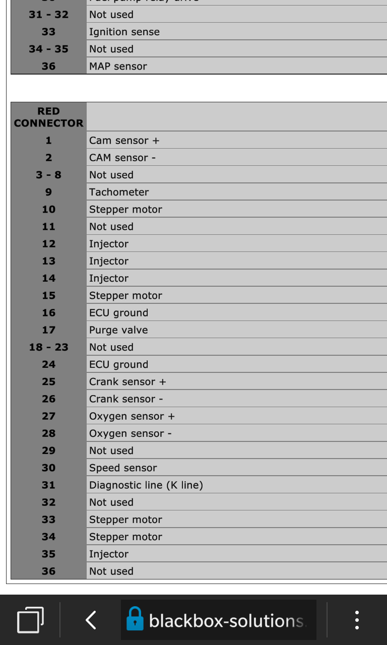

Keine Ahnung, es will ein gal signal.
Ich teste jetzt einmal neuere Software die soll kein gal signal benötigen.
Danke.
Mfg -
Ja soweit war ich auch schon, aber speed signal und gal (was das becker braucht) sind unterschiedliche signale.
Wurde mir gesagt.
Mfg -
Ja die teile kenne ich, wollte aber nicht die Tachowelle zerlegen.
Pin 30 Speed signal ist Drehzahl das geht dann nicht.
Danke! Mfg -

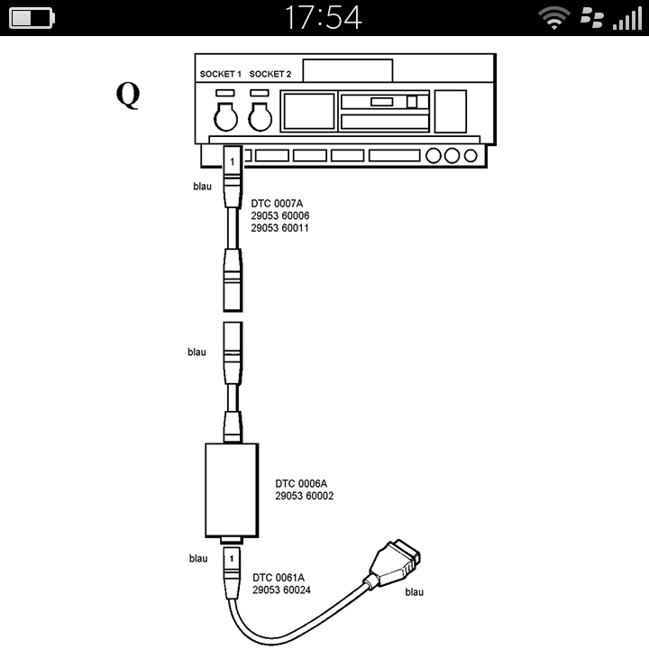

hallo, habe gerade gesehen das die pdf seiten nicht mit den handbuch seiten überein passen ich meinte die pdf seiten nummer
mfgHi Stephan,
Genauso haben wir es verkabelt. Die Bezeichnungen der einzelnen Teile passt auch. Aber kein Erfolg.
P.S.: Seite 8 stimmt wohl nicht, Seite 3 und 4?
