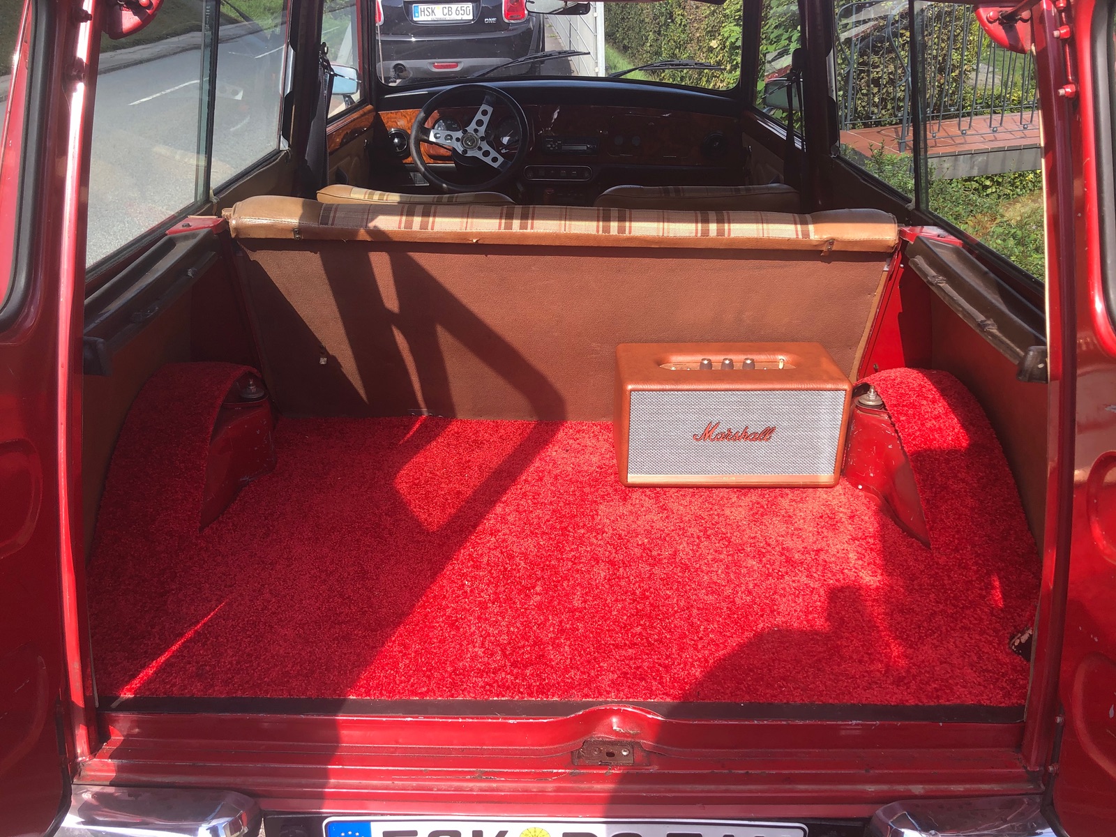

    Ich hab jetzt mein plan wie gedacht umgesetzt und bin auch soweit damit zufrieden.
    Klanglich und optisch finde ich das Ergebnis ziemlich gut, natürlich ist das keine Bosse Anlange oder so.
    Der Klang lies sich sehr gut über den Equalizer der Marshall app optimieren.
    Die interne Spannung von 24V kommt der Lautsprecher über einen kleinen im Gehäuse verbauten 100W DC/DC Wandler (Vin6-34V/Vout5-24V(auf 0,5V genau einstellbar)).
    Das einzige Manko was ich zur zeit noch habe ist das man denn Lautsprecher immer händisch aus und ein schalten muss.
    Den Lautsprecher einfach in den standby wechseln zu lassen, würde zwar auch gehen, da muss ich mich aber noch mal mit dem Ruhestrom auseinander setzten.

    Ursprünglich von mir auch so geplant mit dem größeren, aber Farblich passt der nicht.
    Ich hab mir jetzt den Stanmore 2 in Braun bestellt und werde im Idealfall ein CarPC Netzteil in das Gehäuse mit einbauen.
    Wenn es doof läuft Bau ich denn 230v auf 12v Transformator eben aus oder setze denn 12v auf 12v nach draußen mit einem kleinen Stecker.
    Über einen Drehschalter möchte ich dann zwischen den beiden Netzteilen wechseln können so das er seine komplette Funktion auch im Haus noch nachkommen kann.
    Mit dem CarPC Netzteil habe ich dann unabhängig von der Spannung im Bordnetz immer 12V im der Anlage.
    Zudem werde ich denn von innen noch verstärken, damit mir nicht direkt beim ersten Schlagloch irgend was rausbricht, da muss ich aber noch sehn wie ich das mache.

    Ja ich weiss deswegen ja der Transfor
    Und das das nicht super super geil wird ist mir bewusst, aber ich denke es wird schon ziemlich gut.
    Ich mein klar kann ich da zum HiFi Experten gehen aber dann bin ich ganz schnell in preislichen Regionen in die ich nicht möchte.
    preislich möchte ich so bei 300 raus kommen und das schaffe ich so ganz gut und auch das Ergebnis wird sowohl vom aussehen wie auch vom klang für das geld schon ganz gut sein.
    Ich will eben nur nicht am ende da stehn und immer eine leere Batterie haben oder ein rauschen.
    Vielleicht kann man das ja wirklich so machen wie Clubman82 das sagt und dann noch in Verbindung mit einen Kondensator.
