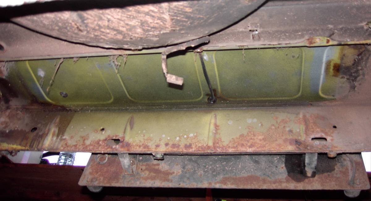

    ich kann dir nicht alle Fragen beantworten, aber das Heckabschlussblech ist ein geschlossener Kasten mit ovalen Öffnungen die nur nach Tankausbau richtig erreicht werden können. Beim Kombi lohnt es sich, die Umrandungsbleche des Holzbodens ( Abdeckung Reserveradmulde ) zu entfernen. Bei meinem Estate war dort ein Eimer voll Dreck drunter :eek:
    Übrigens auch zwischen Tank und Heckabschluss.....ein dicker Brocken Kuhscheixxe. War halt auf einem Bauernhof im Einsatz der Gute :)
