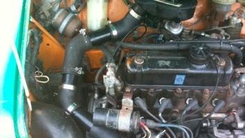

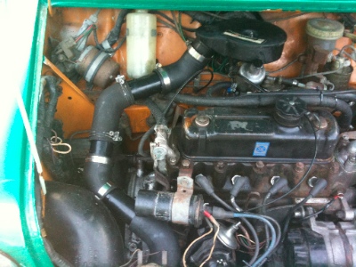

ich war vorhin mal das zeug anschauen. ich hab mal die Zündkabel gecheckt(viel mehr kann ich nicht, da ich nicht mal werkzeug hätte um ne Zündkerze rauszuschrauben...). Da habe ich ein Kabel gesehen, welches vom Vergaser kommt nach vorne geht und dann beim Zündverteiler runter hängt, also ins leere..
es ist ein dünnes Schwarzes Röhrchen, das beim runterhängende Ende ein "Gumminoppel" hat.
Dann habe ich noch beim Zündverteiler ein "Metallnippel" gesehen, worauf dieses dünne Röhrchen darauf passen würde. Muss es dort drauf? was ist das?

so Leute, so sieht das Tuning aus!
der Luftfilterkasten war, wie es Wovie genannt hat, ohne Bitmetall.
Nun könnt ihr sagen was ihr wollt... auf jeden Fall fährt der Mini schneller (auch ohne Einstellungen am Vergaser)!
