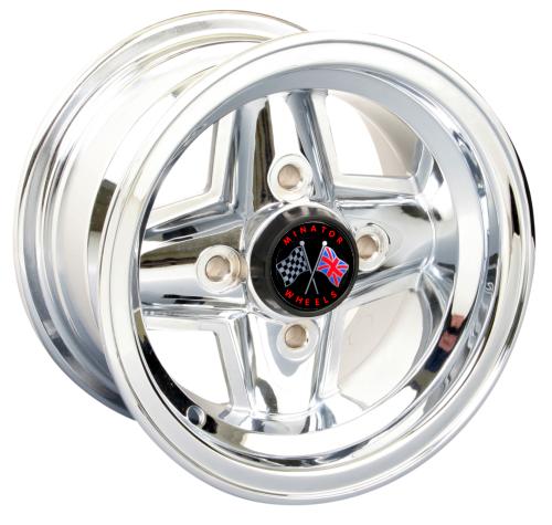

Zitat von minimotorsport
Entscheidend ist wo die Felge (Revo Nachbau) den Humb hat. Das ist die Vertiefung im Felgeninneren.
Der Reifen wir von der Seite auf die Felge gezogen, die dem Humb am nächsten ist.Und was passiert dann, beim Aufziehen ?
Schreib mal Details ?
also........
1. der humb ist genau in der mitte, jeweils 60mm von der aussenkante gemessen, und ist 52mm breit.(maße mit messchieber ermittelt!)2. wenn der reifen zu etwa dreiviertel aufgezogen wird, ist er so gespannt das das drahtseil welches im reifen ist anfängt zu knirschen. eine tuningfirma hat es geschafft ein drahtseil zu zerreissen....da war der erste reifen hin! alle anderen haben vorher aufgehört.
3. da ich langsam (nach mindestens 10 versuchen und 100euro trinkgeld für die jungs die sich gequält haben) keinen bock mehr auf die dinger habe eine andere frage:
kann man serienstahlfelgen 3.5j10 in 6j10 umschweissen lassen? wenn ja, wer,wo und was kostet der spass in etwa? vielleich passen dann auch meine reifen, oder sind das auch so ein paar totgeburten????

das sind se.....

das ist nicht das problem....die reifen gehen erst garnicht auf die felge!
war jetzt bei etwa 10 verschiedenen reifenhäusern oder werkstätten, keiner kanns.....
da ich aber die felgen schon fertig montiert geseheh habe, muss es doch irgendwie möglich sein. es sind auch keine original-revos sondern minator 4-spoke 6j10 et03.
wenn keiner mir helfen kann, hab ich echt ein problem.....
hoffnungsvolle grüsse de knuddel
