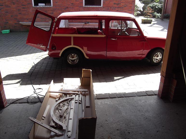

Endlich wieder was zum ankicken!!!
Nach einer kleinen Pause gehts weiter.

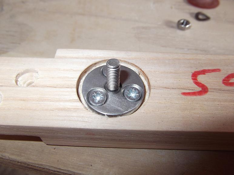

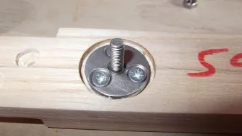

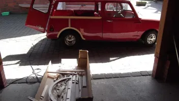

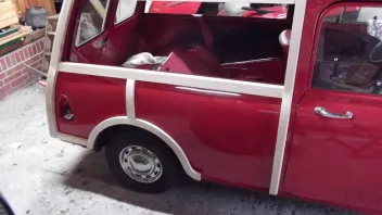

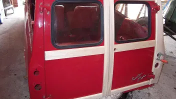

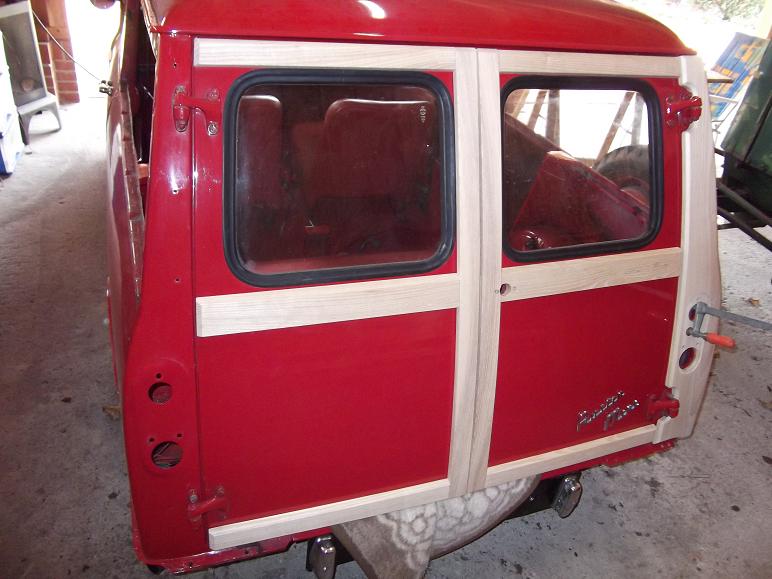

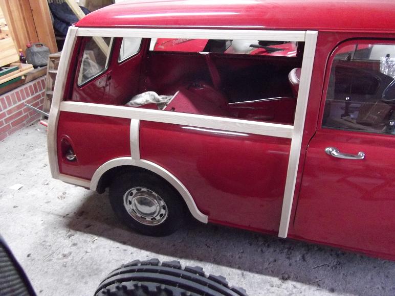

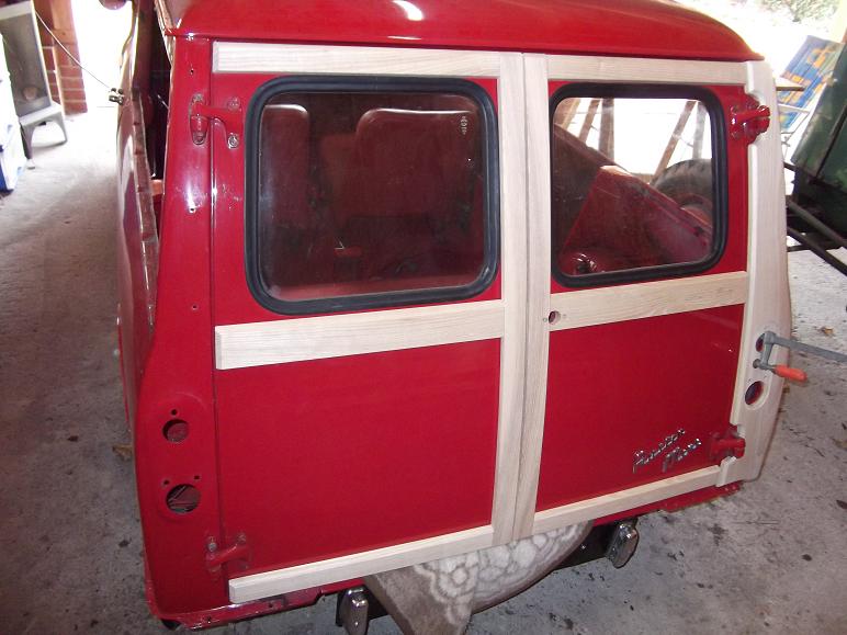

Nun was soll ich sagen, es hat sich nach Demontage der Leisten gezeigt, dass doch etwas mehr im argen ist. Also musste ein neuer Satz her.
Und was soll ich sagen, es ist wirklich eine heiden Arbeit das Holz an den Wagen anzupassen. Die Qualität ist schon in Ordnung, aber Hölzer und Autos sind eben immer leicht verschieden.
Ich hätte gerne die original Leisten wieder verwendet, leider waren sie mehr Atrappe als Holz, von hinten komplett hohl und mit einer Spachtelmasse aufgefüllt. Die meisten Teile waren auch ans Auto geklebt.
Hab die letzten drei Tage nur dem schleifen und das anpassen des Hecktürenholzes gewidmet. Den Rest mal grob in Richtung Gehalten, schleifen, schleifen, schleifen, schleifen, schleifen...........

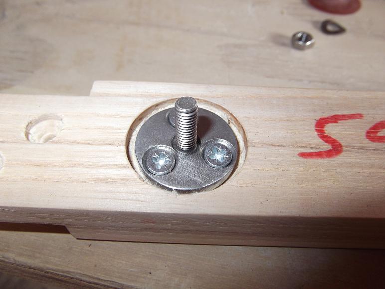

Was mir aber überhaupt nicht gefallen hat, waren die im Montagekit enthaltenen "Halter"
Schlecht verschweißt, außer Mittig, verbogen, verzinkung nicht in Ordnung, zu kleine Gummischeibe, zu dünnes Material und eine Unterlegscheibe für besonders effektives Aufreißen des Lackes.
Schon bemerkenswert, wie viel einem an so einen kleinen Teil nicht gefallen kann
Was bleibt einen anderes über als selber machen, stabil und gut.
Die Tage gibt es noch ein paar mehr Eindrücke, schöne Grüße
Stefan
