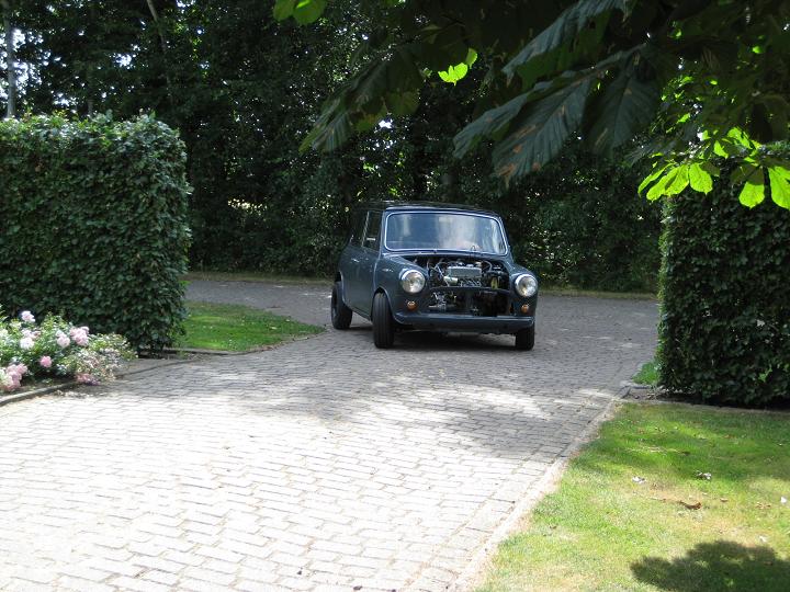

Bin immer noch ganz berauscht vom Wochenende!
Das erste mal starten war am Samstag noch ohne Auspuff ![]()
Sonntag war dann die erste kleine Fahrt aus eigener Kraft.
Ist schon ein wirklich geiles Gefühl.
An alle die zwischendurch zweifeln und aufgeben wollen, macht weiter! Das erste mal fahren entschädigt für vielles ![]()

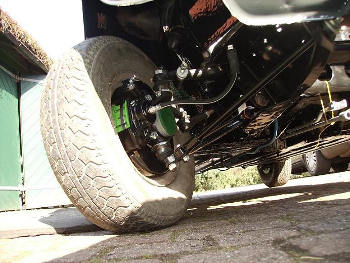

Hab ihn jetzt mitlerweile fast fertig. Bremsleitungen neu verlegt, Elektrik ist auch fertig, Benzinpupe elektrisch verbaut, doch noch ein komplett einstellbares Fahrwerk eingebaut. Die LP918 Felgen sind drauf mit A008 reifen.

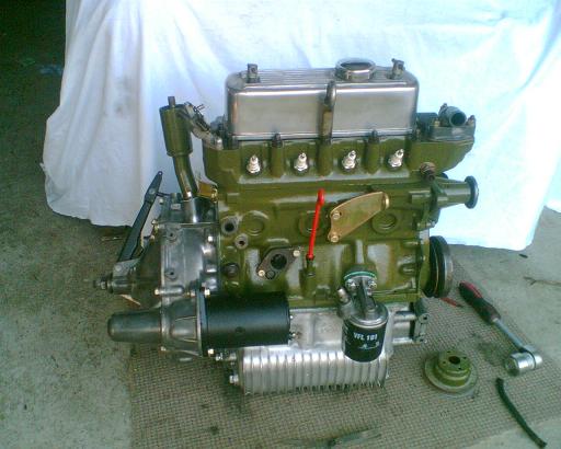

Und am Wochenende den Motor zusammen gebaut 1300 A Serie. Ist jetzt aufs erste Übermaß gebohrt, MD266 Nockenwelle, den Kopf leicht bearbitet neue Ventile, Schäfte, doppelte Federn, geplant und alles schön poliert.
Getriebe A+ komplett neu gelagert mit 3,44 Eü.
Aldon Yellow Verteiler, Lucas gold Zündspule, Hif 6 mit AH Nadel, LCB, RC40, K&N oval.

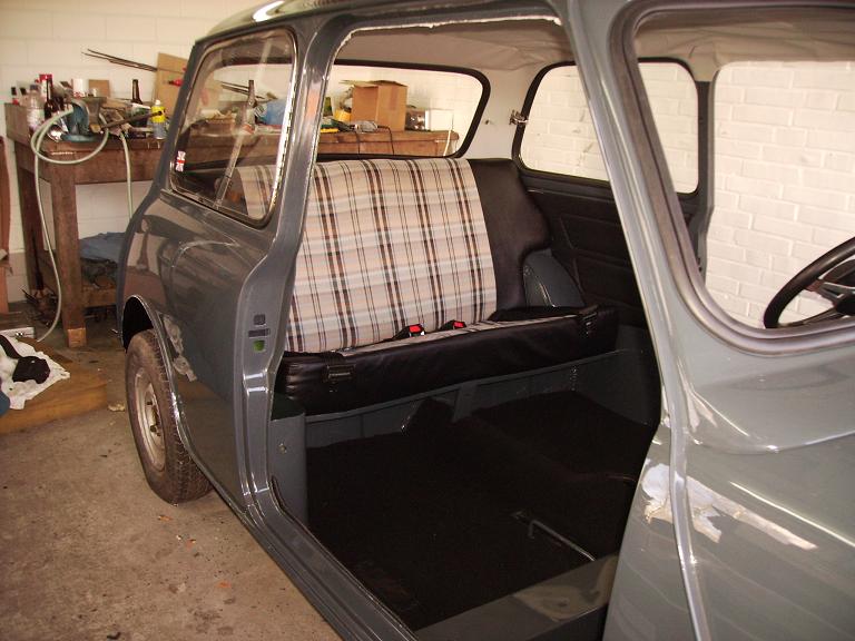

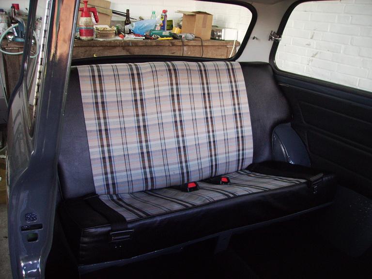

So, und wieder ein bisschen weiter. Der Innenraum ist so gut wie fertig.
Das Karomuster ist mitlerweile ja wieder hochmodern ![]()

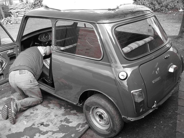

Hab meine Türen endlich zusammen ![]()
Das war wirklich ein Kampf! Bis ich rausgefunden hatte, dass die untere Haltelasche der Dreiecksfenster verkertherrum angeschweißt waren. Quasi vertauscht. Aber nu ist ja alles drin und es funktioniert auch alles.

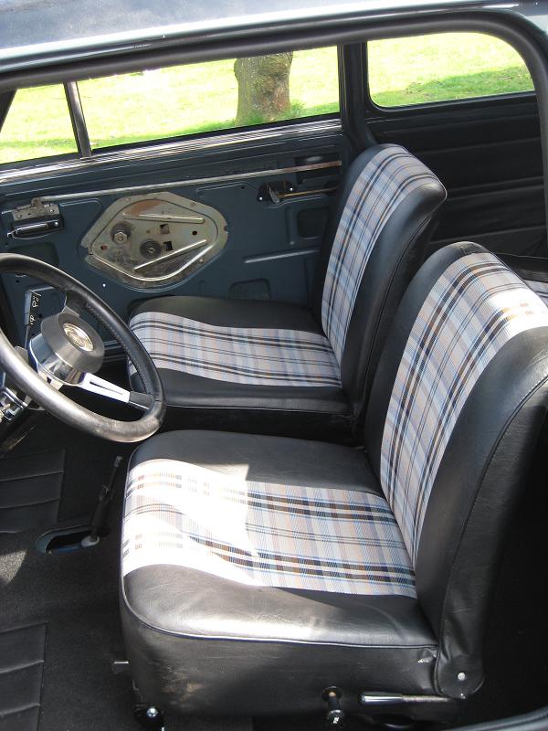

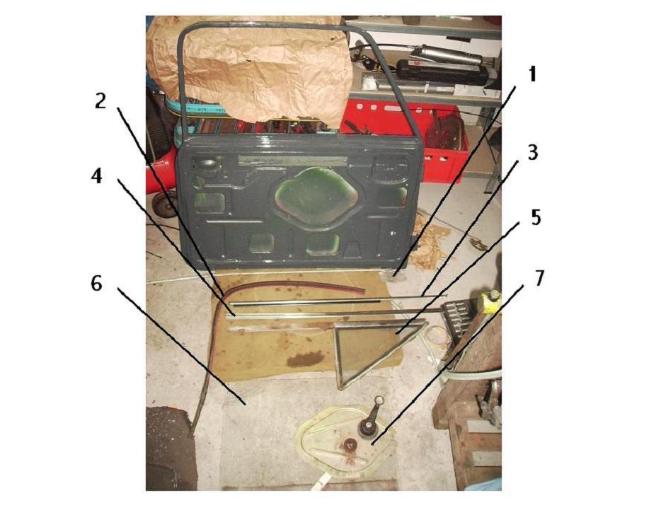

Hab jetzt vorne und hinten die Scheiben eingebaut, passenden Draht gebogen und der Keder ist eigentlich kein Problem. Aber die beiden Zeigefinger sind wirklich noch ein bisschen taub ![]()
Hab dann mit dem Zusammenbau der Türen angefangen und bin mir sicher, dass die Italiener die Türen um die Fenster drumrum geschweißt haben ![]()
Einen Eintrag hab ich schon geschrieben, zum Zusammenbau aber ich stell hier auch noch mal das Bild rein. Welche ist die richtige Reihenfolge?
Kommt die Fensterdichtung 2 zuerst rein? Dann die Scheibe? Dann bekomm ich das Dreiecksfenster nicht wirklich rein. Und die innere und äußere Chromleiste muss ja auch wieder unter die Dichtung des Dreiecksfensters, ![]()
Also, klärt mich mal auf

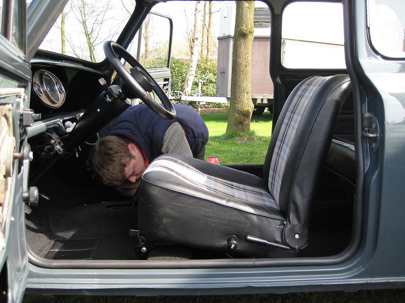

Noch ein paar Bilder, drin sitzen und Bier trinken geht schon gut!
Hi Michael
Meine Leisten sind nachgearbeitete standart Leisen, die Einkerbung fürs Dreiecksfenster ist sauber ausgekerbt und die restliche Gummilippe abgetrennt.
Ist aber auch schon vor über 15 Jahren gemacht worden.
