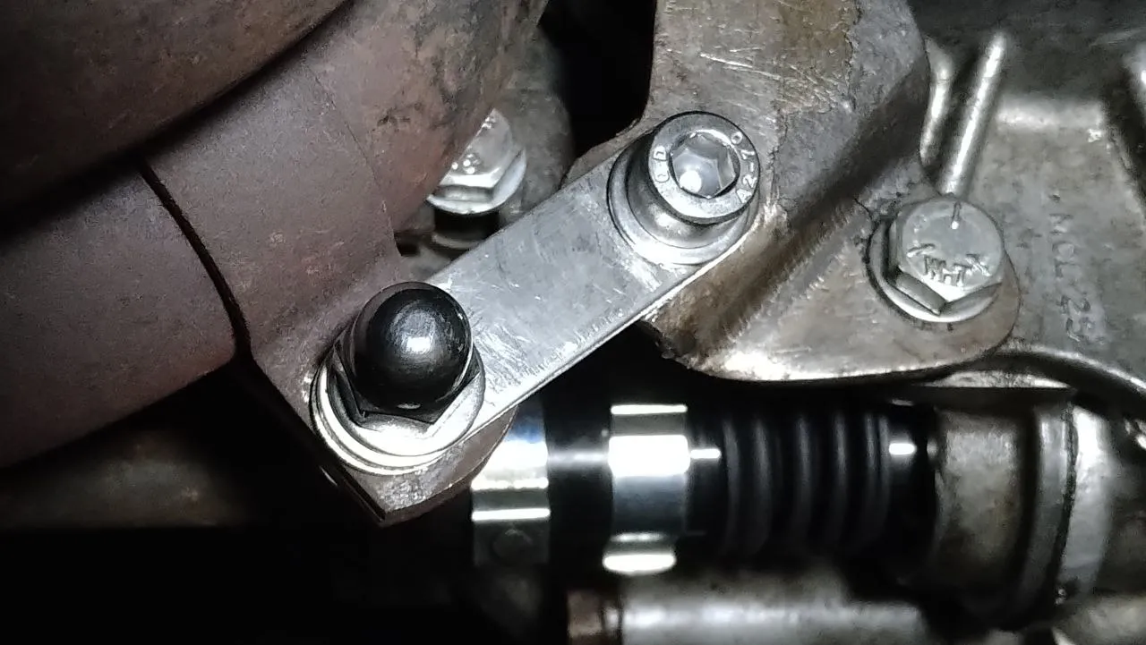

Das täuscht, ist durch die Krümmung. ;-) Ist an 2 Stellen befestigt. Man könnte meinen es ist noch am Kupplungsdeckel befestigt. Dem ist aber nicht so. Das Masseband ist durch die vorherige Verlegung etwas verformt. Demnächst mache ich wohl mal ein neues dran.

Hallo Leute,
wollte eben wieder paar Muttern ersetzten, nun ist mir bei der Motoraufhängung aber eine Schraube gebrochen. Ein Zeichen, dass das wohl eh bald passieren würde.
Komme nur nicht weiter, wie ich das Problem lösen kann. Wie komme ich an das Stützblech am Hilfsrahen. Soll ich die beiden Schrauben ausbohren?
Wie kann man das reparieren? Wie bekommt man die Platte raus?
Wäre euch sehr dankbar bei der Hilfe?
Anbei die Bilder.
