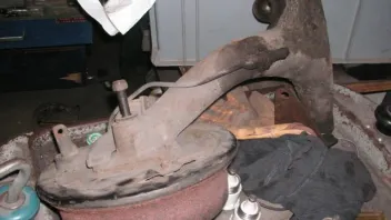

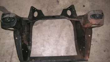

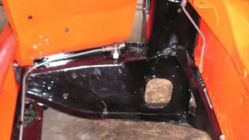

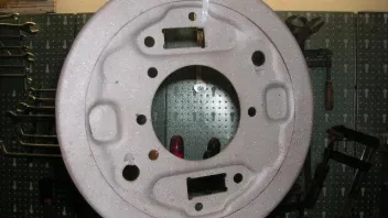

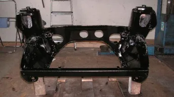

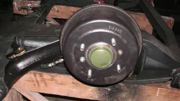

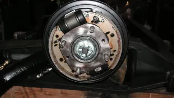

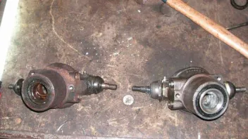

so nun noch der hintere Rahmen, leider habe ich vergessen ein Foto des Kompletten alten Rahmens zu machen, aber ein Foto der unüberholten schwinge gibt dafür.

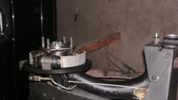

Gemacht wurde: Schwinge Sandgestrahlt neu lackiert, neue Schwingenlager (war das einzige wass bisher auswärts gegeben werden musste....:))

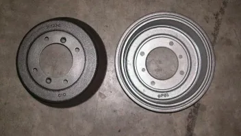

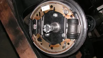

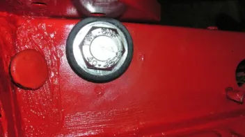

Alle Schrauben Galbanisiert, Bremstrommeln ausgedreht und gestrahlt, lackiert.
Bremsen komplett neu inkl Bremszylinder, Rahmen neu, Handbremnsseil neu,
Bremsseilführungen auf Schwinge galvanisiert. Neue Radlager, neue Rahmenhalterungen. Neue Stossdämpfer.

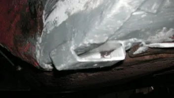

- Die Dachrinne von Rost befreien!
(Wer hat da eine Idee? Hochdruckdrahtbürste komm ich nicht rein, sonstige Geräte komme ich nicht rein.) Ein Kollege von mir hat an seinem Käfer mit Abbeizlaugengel gearbeitet.
Jemand erfahrungen damit?
