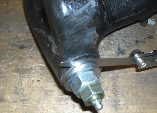

So, die Lager sind jetzt angepasst und passen super in die Schwingen rein! das spiel ist jetzt wirklich minimal, aber wieder soviel dass sich da beim festziehen nicht klemmt
Danke dir nochmals und Gruß
Max
Vielen Dank!
Genau, ich meine das Axialspiel. Ich werde das Axialspiel dann auf 0,1mm verringern um dann deinen Idealfall zu erreichen
Hallo, da die Schwingenlager meiner überholten Hinterachsschwingen zu lang waren (2,6mm) Wurden diese angepasst, jetzt hab ich nurnoch ein Spiel von 0,6mm.
Jetzt ist meine Frage: Wieviel Spiel sollen die Lager an dieser Stelle haben?
Vielen Dank schonmal!
