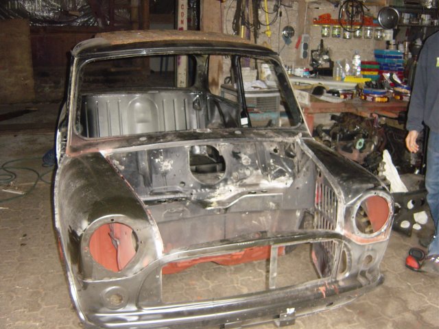

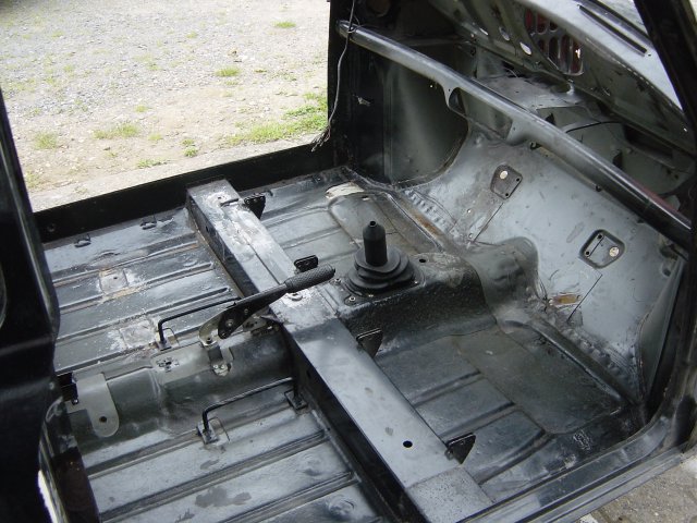

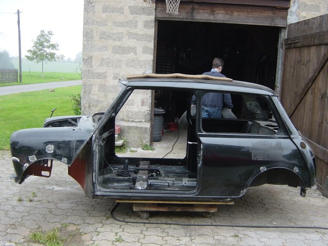

Der nächste Schritt ist es jetzt den Unterboden von diversen dreck- und Schmutzschicken zu befreien. Dann werden alle Nähte versiegelt und der ganze Wagen von unten grundiert. Anschließend wird der Boden samt Motorraum schwarz lackiert und gewachst. Dann kommen die überholten Hilfsrahmen wieder an ihren Platz und der Wagen rollt zum Lackierer. Naja soweit die Planung. Bilder vom aktuellen Stand kommen dann die Woche.

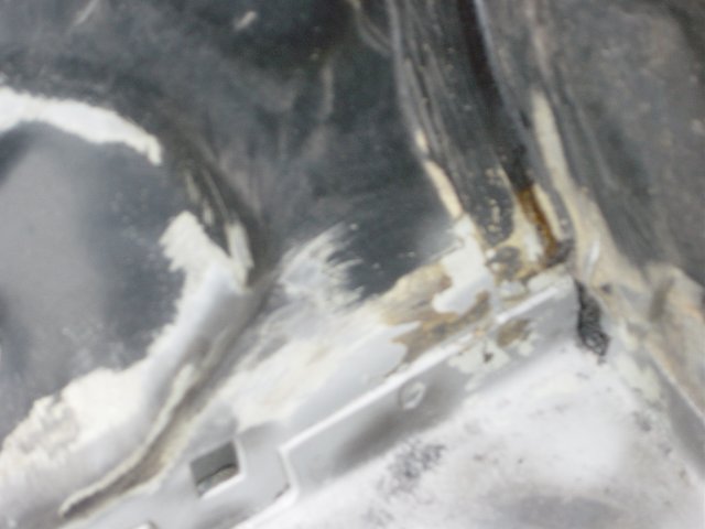

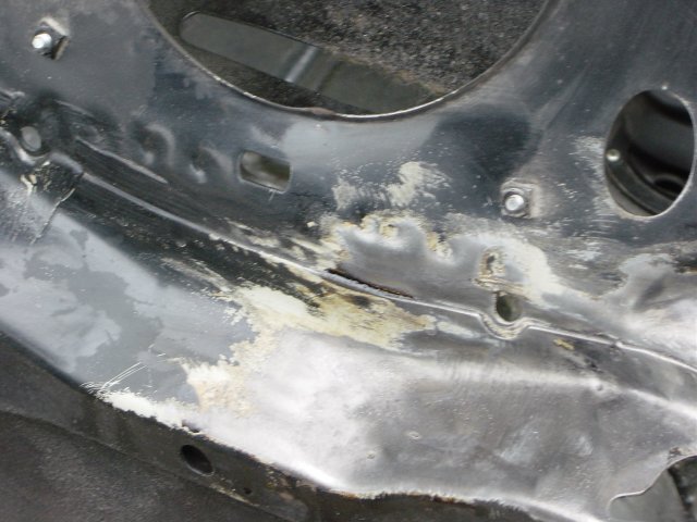

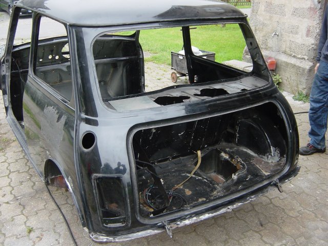

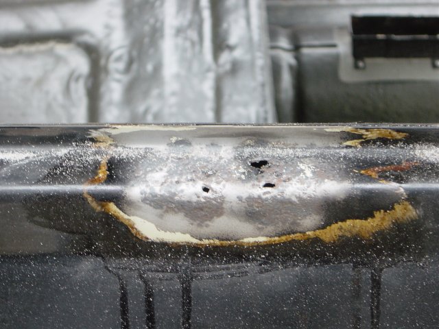

Jetzt müssen noch ein Paar Rostlöcher im Kofferraumboden und die Heckschürze samt deren Verstärkungen getauscht werden.
Noch mehr Bilder.

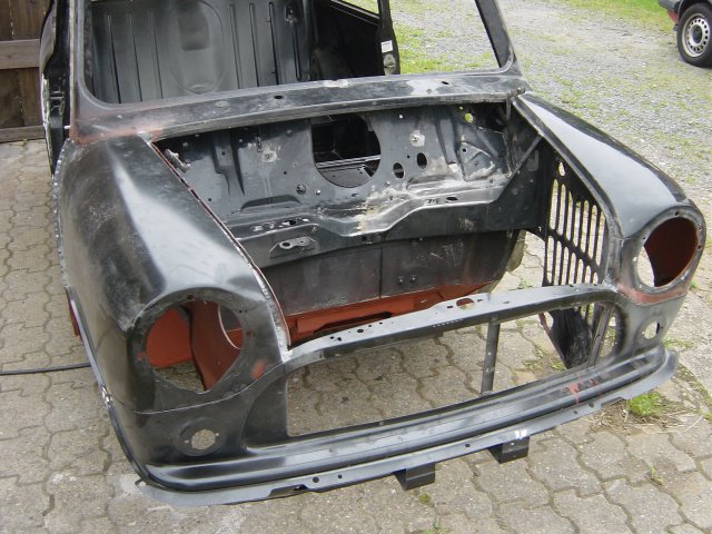

Der von einem der Vorbesitzer unsachgemäß behobene Unfallschaden ist jetzt richtig beseitigt. Hierzu hab ich die Front und den rechten Kotflügel getauscht und zuvor den rechten Innenkotflügel glattgebügelt. Zudem sind beide Dreiecksbleche neu und ein paar Rostlöcher an der A-Säule durch frisches Blech erstetzt. Die unteren Windleitbleche sind auch auf beiden Seiten neu. Erfreulich war der gute Zustand der Karosserie. Sowohl Innen - als auch Aussenschweller zeigten sich völlig Rostfrei und auch sonst hatte der Wagen eine super Substanz.
Und noch ein paar Bilder vor Beginn der Instandsetzung.

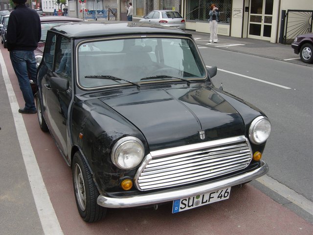

Der Winter ist gekommen und der Mini hat die Tüvhürde nicht mehr genommen. Also hab ich mich entschlossen ihn bis zum Sommer wieder fit zu machen. Und damit ihr auch was davon habt, und weil ich so gerne Bilder kucke, werde ich versuchen die Fortschritte hier zu Dokumentieren.
So erst mal eine Paar Bilder vom Wagen vor Beginn der Instandsetzung. -
