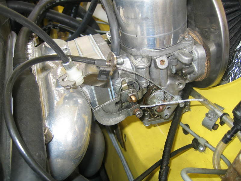

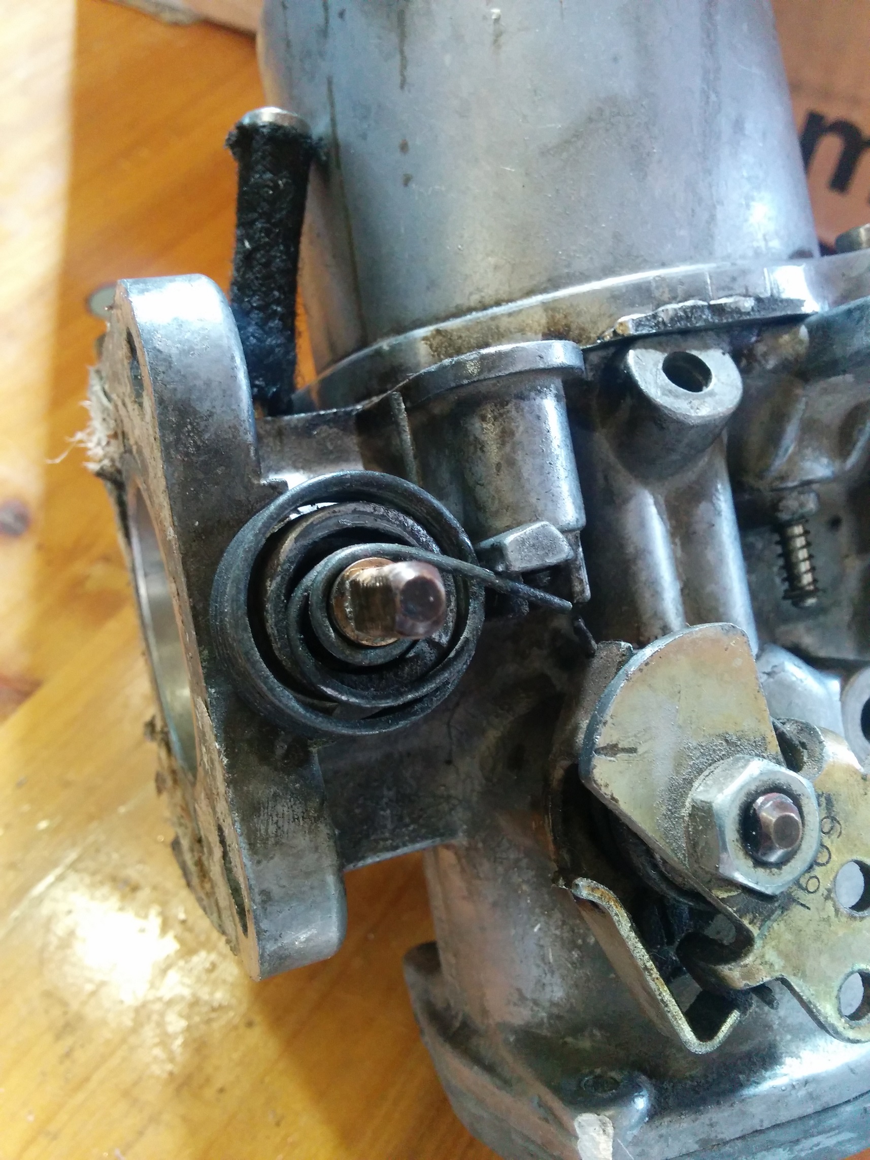

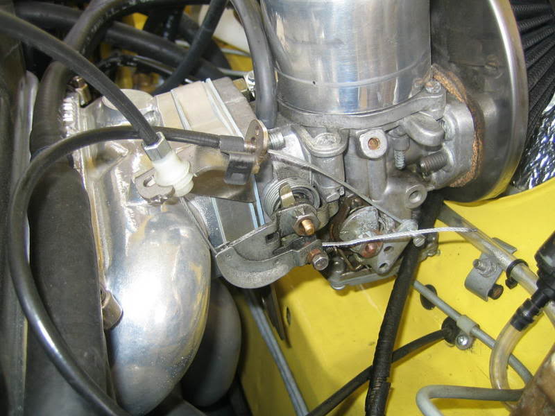

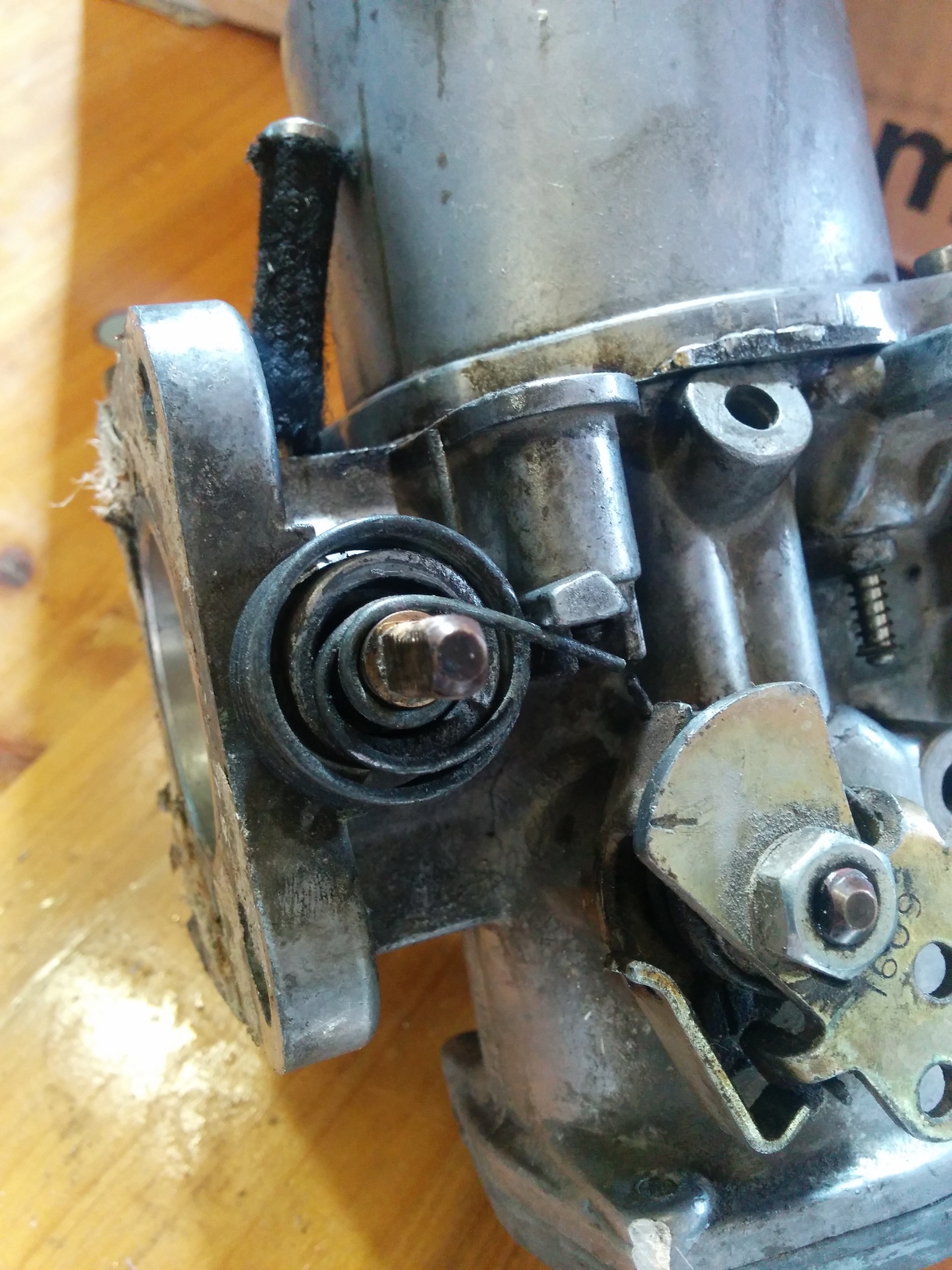

    Nabend Zusammen,
    vll hat ja jemand noch Ersatzteile von einem "geschlachteten" Hif vergaser rum liegen, brauche den Gashebel, und den Choke Hebel (gleich unter dem Gashebel), den mit der kleinen Schraube dran.
    Besten Dank, Gruss Michael
