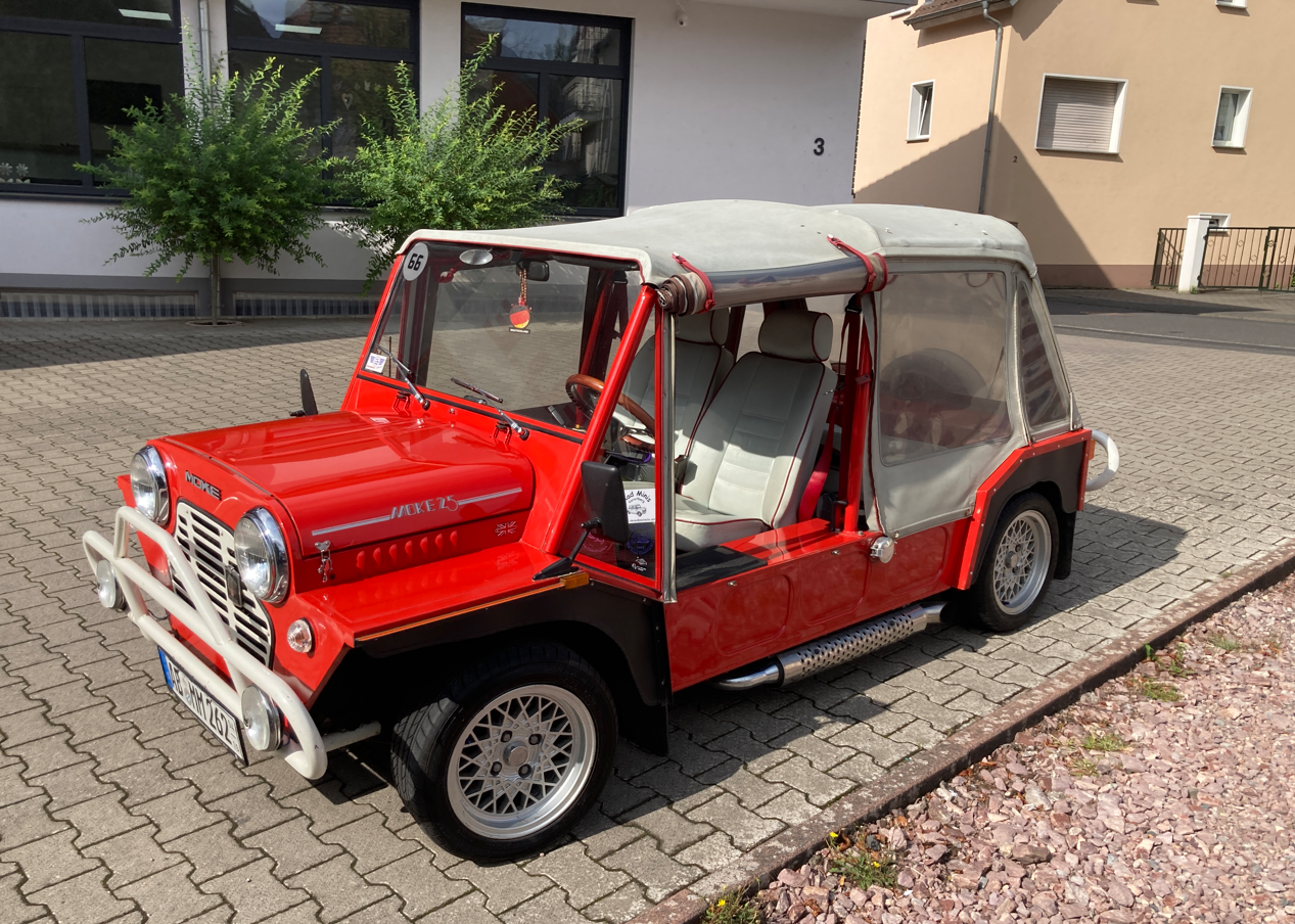

    Wer hat Erfahrungen mit diesem Reifen ??
    Logo könnte/sollte man für das schmale Geld (ca. 60EUR) nicht das Beste vom Besten erwarten - will ich auch gar nicht.
    Mit dem Moke fährst nicht jeden Tag und nicht bei jedem Wetter, steht eh meist in der Halle und Rennfahrer bin ich auch nicht gerade...
    Die Reifen werden nicht abgefahren sondern altern eigentlich nur... :innocent:
    = die montierten Dunlop sind 20 Jahre, der TÜV meinte dass en Wechsel mal zu empfehlen sei auch wenn die keine Risse haben...
    Ob das mit den "Radar Dimax" (oder eben einem Alternativ-Reifen) auch jemanden gelungen ist?
    ...keine 500 Kilometer in zwei Jahren gefahren - und dennoch:
    Mangelfreien TÜV "abgeholt" - und wohl die letzte Ausfahrt für 2023 - und halbwegs den "alte Fusel" verglüht :thumbs_up:
    Einzige Empfehlung: Die Reifen nach 21 Jahren doch einmal zu erneuern.
    "Haben zwar keine Risse aber kann man ja mal machen..." meinte der Checker :cool:
    ...ne superfit der Schlauch...
    der hält tatsächlich einiges aus ... das erste mal als das auftat dar er gut doppelt so groß :biggrin:
    Ich entlüfte vorsichtig nach 5-10 Minuten ab Kaltstart - dann ist auch Ruhe. Dampf ist da keiner da - aber deutlich Überdruck: "pfffffft"
    Ölspiegel stets normal, Heizung geht, Motor überhitzt nicht - bzw. Temperatur steigt im Stand und bei zügiger Fahrt wie gewohnt und nimmt bei Betrieb der Heizung auch wie gewohnt ab...
    Eigentlich so wie ich es kenne...
    Nur eben nun vorher 2 bis 3x erst "Druck ablassen"...

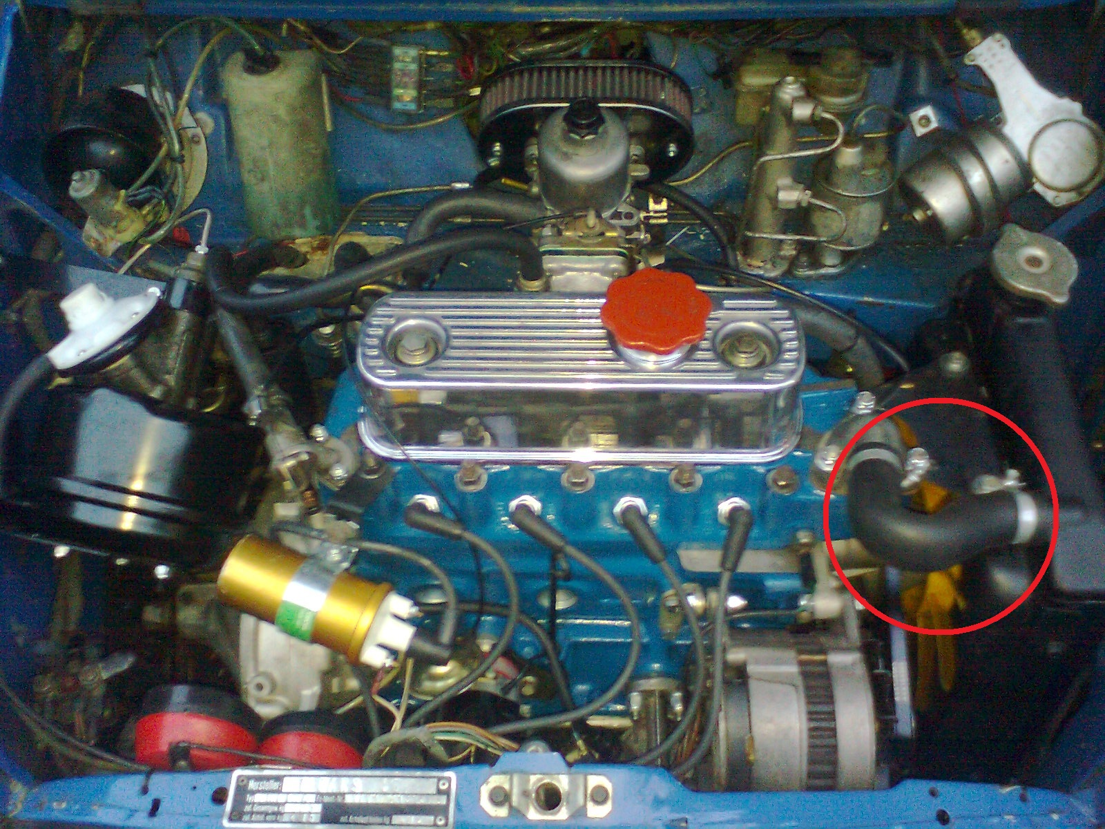

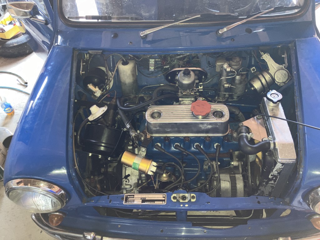

    Hallo Leuts
    Einmal eine Frage, denn ich tappe im Dunkeln:
    Lange Zeit lief alles tippitoppi (ja ja ...immer so) - dann ist was da, was man so nicht kannte:
    Der obere Kühlerschlauch wird zum Luftballon...
    Getauscht / erneuert worden sind seit dem:
    - Thermostat (auch getestet ob i.O.)
    - neuer Kühler (Alu)
    - gefüllt mit Glycol blau
    - Deckel vom Kühler ist der, der mitgeliefert wurde (kein Ausgleichsbeh. oder Haverieeimer)
    Wie gesagt - alles war i.O. , Motor surrte mehrere 1000km zufrieden, jetzt nach keiner langen Standzeit macht sich der Schlauch dick...
    Jemand ne Idee?
