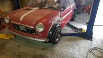

Auf dem Bild ist schon mal ein ein Kreis Hauptbremszylinder zu erkennen. Der ist schon mal nicht richtig und gehört da nicht hin.
Da wird zusätzlich zu den Aussagen von BIZ sicher noch mehr nicht stimmen.
Ich Denke Du wirst hier noch mehr Tipps bekommen, insbesondere an wen Du Dich im Raum HH wenden kannst.
Gruß aus Witten Lutz

So Besprechung mit dem Karosseriebauer meines Vertrauens war die Woche mit dem Ergebnis, alles was nicht mehr Original ist wird komplett getauscht. Bleche sind schon bestellt....
Karosse ist bereits "nackt" und nächste Woche geht's weiter...

Hallo mal wieder , habe nun einiges probiert und nach guter Überlegung komme ich zu dem Ergebnis dass ich, auch wenn die Karosse in einem guten Zustand ist trotzdem alle Bleche die ich damals (1987) nicht bekommen konnte gegen das heute mögliche tauschen werde.. alles hat seine Zeit.....
