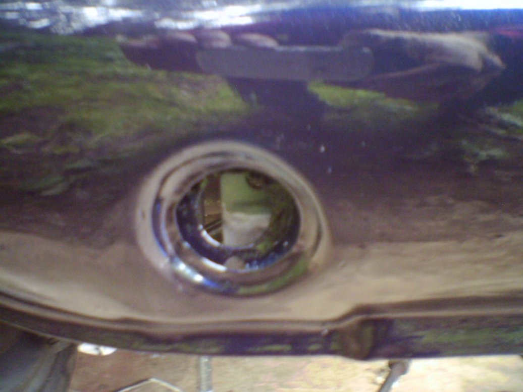

der Mini wurde blechtechnisch zwar an einigen Stellen erneuert, aber der Vorderwagen ist noch so, wie ich ihn gekauft habe. Beim Vorbereiten für die Lackierung habe ich tatsächlich bemerkt, dass der kleine wohl mal einen Unfall hatte, der aber nicht sehr schlimm gewesen sein kann. z.B. war das Blech um die rechte Abschleppöse etwas eingedrückt (ca. 0,5 cm Spachtelmasse ) und die Erhebung im Frontblech, auf der der rechte Blinker sitzt, war nicht mehr ganz so wie sie sein sollte.
Allerdings ist das Auto (oder der Rahmen) ja eher in die andere Richtung krumm (also so, als wäre die Karosserie nach rechts oder der Rahmen nach links verschoben). Na ja, ich werde mal versuchen, noch einen Referenzrahmen herzubekommen und das ganze mit dem noch einmal zu versuchen.

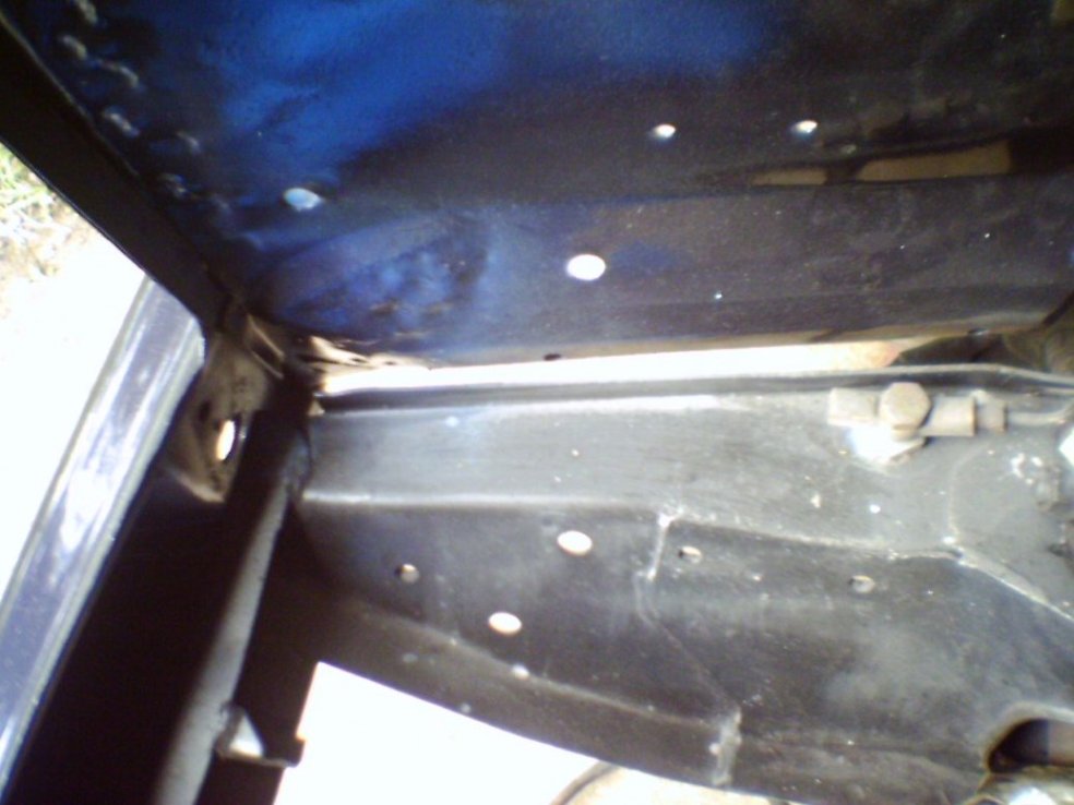

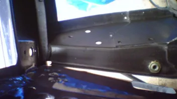

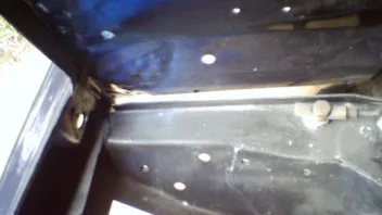

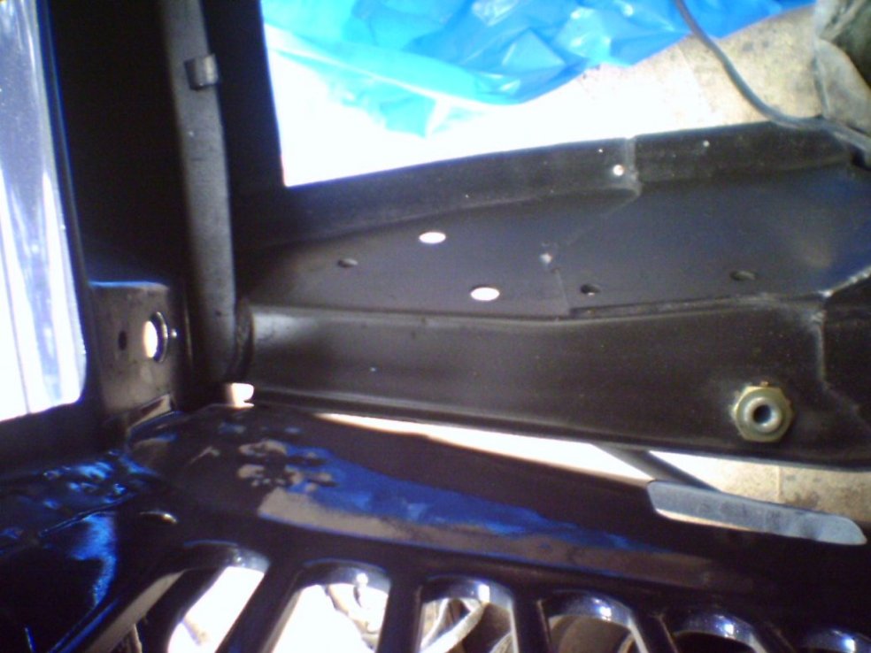

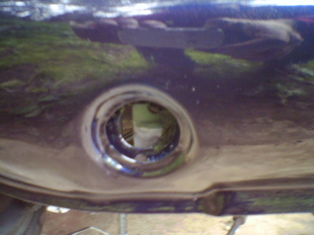

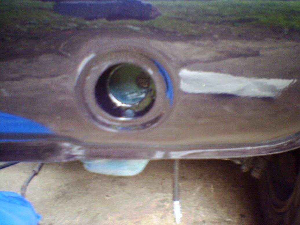

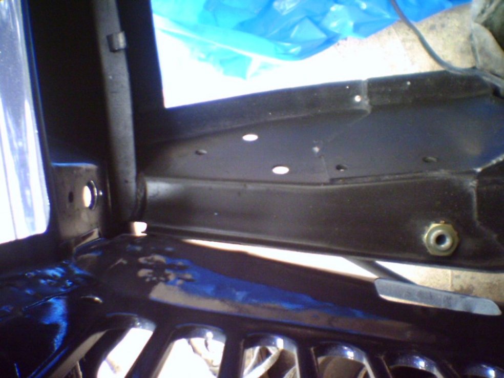

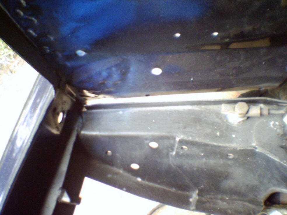

So, hier kommen noch die Fotos, wie das ganze von innen aussieht.
Any Ideas?
Viele Grüße, Martin

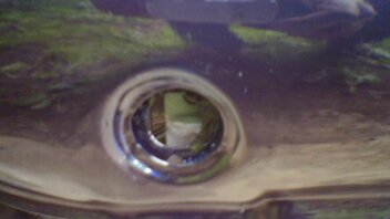

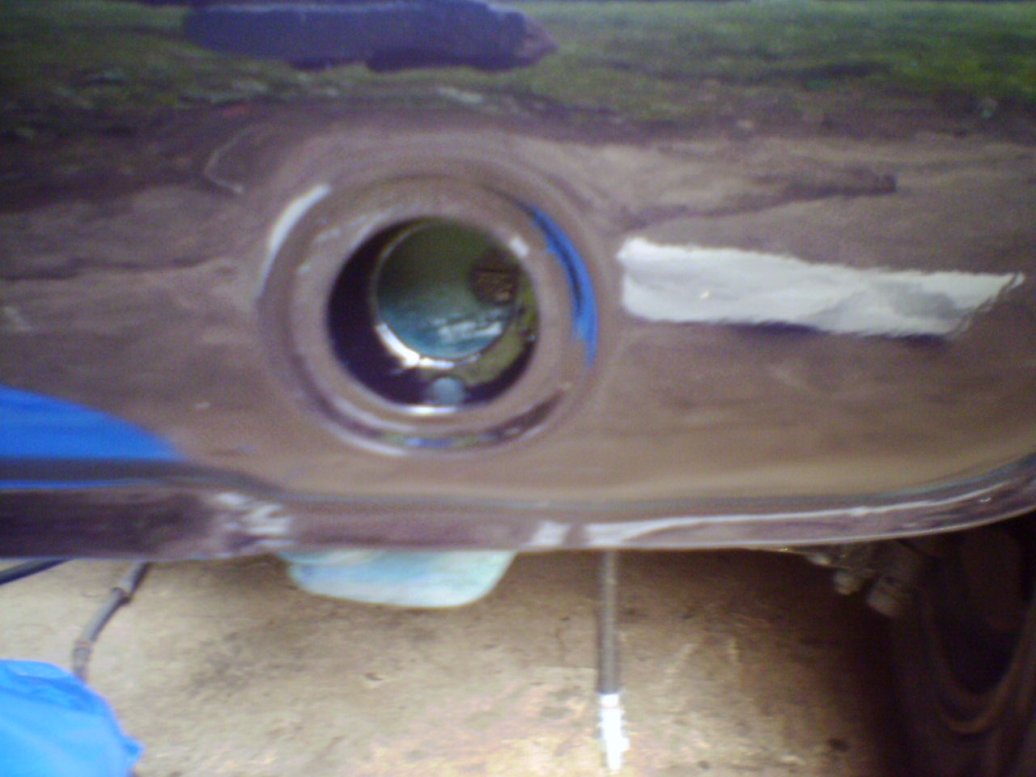

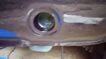

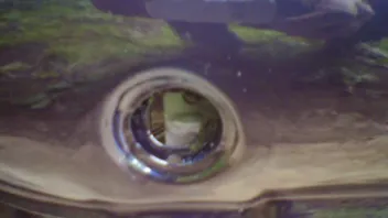

Hallo zusammen,
bei der Restaurierung meines kleinen bin ich auf folgendes Problem gestoßen:
Ich habe für vorne einen neuen (gebrauchten) Hilfsrahmen, den wollte ich jetzt einbauen. Allerdings geht das nicht, weil die vorderen Befestigungen nicht passen. die Löcher für die Abschleppöse (bzw. Schraube) scheinen in der Karosserie zu weit links zu sein.
Man sieht den Unterschied auch an den Stehwänden im Motorraum. Ich habe Fotos angehängt, die das ganze verdeutlichen.
Die hinteren Rahmenbefestigungen passen auch nicht ganz genau, jedoch ist hier die Differenz nicht so groß.
Ich habe gleichzeitig mit dem neuen Rahmen die oberen Rahmenlager-Gummis gegen Alu-Lager getauscht, auch die hinteren habe ich durch feste ersetzt.
Frage: Ist das ein bekanntes Problem? Sind Mini-Karossen immer so krumm? Was tun?
Viele Grüße
Martin
