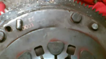

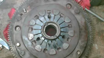

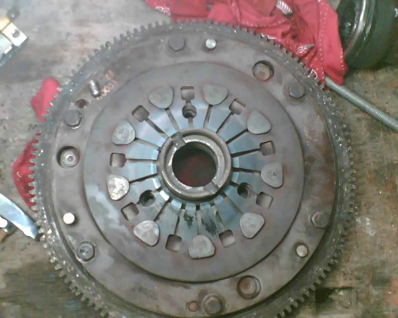

Nabend zusammen,
heute habe ich mit heißer Unterstützung meine Kupplung runter bekommen, nachdem nach vier Tagen Hochspannung mit regelmäßigen schlägen auf den Schraubenkopf sich immer noch nichts gelöst hatte.
Ola, ich kann euch sagen..., das hat geknallt!! ![]()
Das ganz musste ich machen, da klackernde Geräusche aus der Kupplung kamen.
Und siehe da, der, ich nenn ihn mal "Arretierungsbolzen", hat sich gelöst und ist im Kupplungsgehäuse Karusell gefahren! ![]()
Ich habe mal ein paar Bilder angehängt, die ich schnell mit dem Handy gemacht habe. Sind zwar nicht high quality, aber man sollte erkennen worum es geht.
Mein Frage dazu: gibt es den Nippel irgendwo als E-Teil, oder muss ich darum betteln das man mir nen Repsatz aufmacht und das Teil dort rausholt?
Passiert sowas öffter mal?
