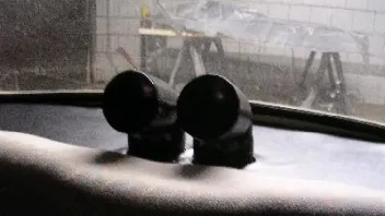

    Ich habe mir schon vorher gedacht dass ich solche Probleme im Mini bekomme deshalb hab ich mir das hier zusammengebastel.
    Da kann mann sich später auch die Haare dran trocken föhnen :)
    Das sin einfach 2 Winkelstücke von einer Wasserleitung, die gibs für ca. 1 Euro das Stück um Baumarkt, wenn mann die Dinger lacken will. unbedingt Haftvermittler verwenden sonst hält der Lack nicht.
