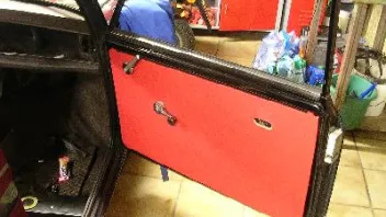

Von der Originaltürverleidung bis hin zum Fensterglas, hmm würd mal sagen 1mm-2mm höchstens.
Ich habe mir mal die orignal Pappe von Türverleidung rausgebaut, als Schablone genommen und das gantze durch ein 6mm Brett ersetzt und mit Kunstleder bezogen.
( Vorab um das zu machen kommt man nicht ums fräsen rum also ohne passende Maschiene gleich vergessen! )
Später werde ich mir mit GFK Doorboards formen aber zuerst will ich noch ein bischen überen, hab mir mal Heute etwas Hartz und ein paar GFK Matten im Ebay bestellt mal sehn wie schwer das ist.
Später sollen die Doorbords mit CFK (Carbongewebe) überzogen werden.
Hier schon mal ein Bild von einer fast fertigen Grundplatte
