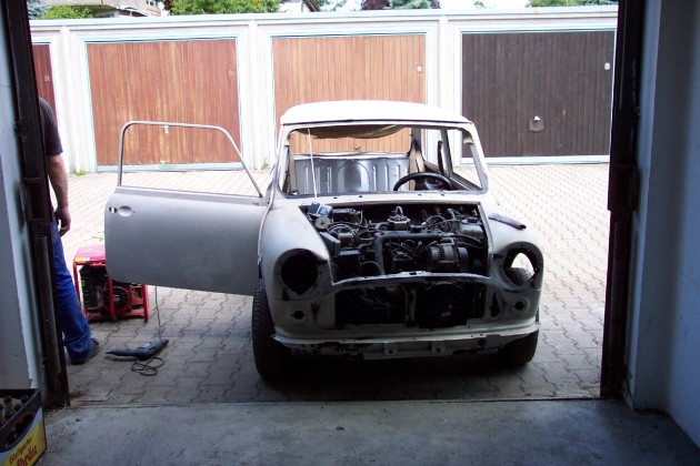

also so sah letzte woche montag aus und das zweite bild ist vom samstag

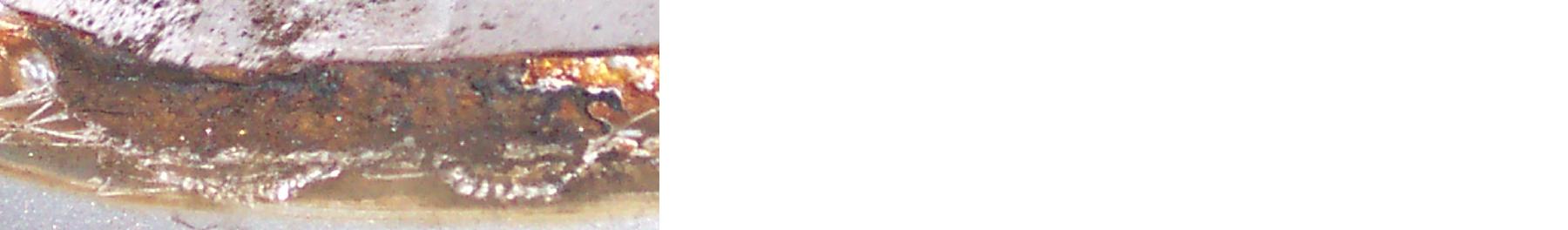

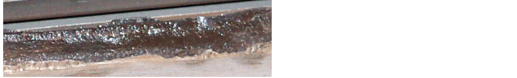

also heute haben wir die scheibe rausgenommen vorne und mich hat der schlag getroffen . an der kante alle drei bleche durch .siehe auch bilder .jetzt meine frage was nun . meine idee wäre es die stellen rausschneiden und edelstahl bleche reinschweißen . wenn jemand noch einen andere idee hat bitte sagt bescheid .und wenn jemand zu viel zeit hat kann er auch in hohengehren (zwischen winterbach und esslingen ) vorbeikommen und sich das ganze von nahen anschauen .und wenn wir dann mal fertig sind gibt es dann bilder vom umbau versprochen .danke jetzt schon mal .
