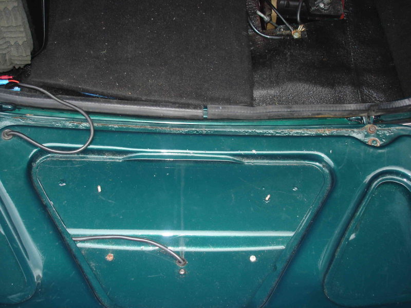

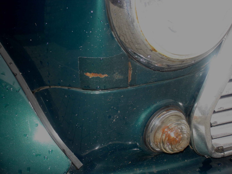

    Auch meiner blieb vom Rost nicht ganz verschont. Vorne rechts am Blinker 2 kleine Stellen und die Kofferraumklappe (siehe Bilder). Hinten rechts hat mir mal jemand die Verbreiterung angefahren, daher fehlt da ein Stück. Der lack ist auch nicht mehr der Beste. Die Kupplung müsste neu eingestellt werden.
