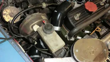

    Thema Kurbelgehäuseentlüftung:
    Die Entlüftung erfolgt über die originalen Öffnungen, einmal oben am Zwischenradgehäuse und dann noch einmal bei der Abdeckung der Steuerkette.
    Da im Bereich des BKV absolut kein Platz für die original verbaute zylindrische "Dose" war, habe ich diese bis zur Flanschplatte abgesägt und den Schlauch-Stutzen direkt aufgeschweißt. Die beiden Öffnungen werden mit Schläuchen über ein T-Stück verbunden und gehen in einen Catch-Tank in den Radkasten.

    Luftfilter:
    Den flachen Luftfilter hatte ich noch im Regal liegen. Es war der einzige Luftfilter den ich noch unter die Haube gebracht habe ;)
    Ich wollte eigentlich einen Zylindrische K&N Filter unterhalb des Kompressors verbauen. Der Anlasser und die Abstützung des Verdichters machten diese Lösung hinfällig...

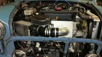

    Zusammenbau / Ladeluftführung:

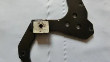

    Damit der Kompressor samt Auslassflanschplatte im Motorraum montiert werden konnte, musste die Quertraverse im Bereich der Haubenverriegelung beschnitten werden. Da mein Mini schon vorher Motorsport-Haubenverschlüsse mit Zugfedern im vorderen bereich hatte, war das kein Problem. Die Abdeckung der runden mittigen Öffnung im bereich der Spritzwand wurde leicht bearbeitet, damit die Druckkammer vom Turbo Vergaser ausreichend Platz hat.
    Ladeluftführung:
    Die Ladeluftleitung habe ich aus Aluminium-Rohrstücken mit einem Durchmesser von 50mm angefertigt. Die Silikonverbinder sind vom Turbozentrum. Es gibt dort sämtliche Durchmesser, Krümmungsradien und Reduzierungen zu relativ günstigen Preisen. Auf jeden Fall günstiger als das meist blaue Benchmark-Produkt...
    Im Bereich des originalen Bremskraftverstärkers ist die Rohrführung etwas eng, die Bremsleitungen mussten dazu ein wenig gebogen werden.
    Der Anschlussstutzen der Druckkammer verläuft original in einer Krümmung Richtung Abgasturbolader. Ich habe die Krümmung gerade abgesägt, anschließend nach innen abgerundet und dann einen Silikonbogen aufgeschoben.
    Die Regelung des Ladedrucks erfolgt über ein Bypass-Ventil. Dazu ist vor dem Vergaser ein Aluminium T-Stück verbaut. Den Unterdruckanschluss habe ich von der BKV-Unterdruckleitung abgezweigt.
    Anfangs hatte ich ein Aluminium Blow-off-Ventil aus dem Tuningsektor Verbaut. Die Geräuschkulisse war jedoch unerträglich laut :scream:!
    Jetzt arbeitet ein Ventil vom Mitsubishi Lancer Turbo. Auf die Auslassöffnung habe ich dann noch einen Schlauch aufgeschoben. Die Geräuschemissionen sind jetzt deutlich angenehmen ;).

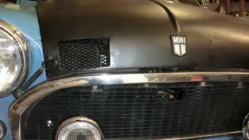

    Der Ladeluftkühler wird zu einem Großteil durch die Öffnungen des Kühlergrills angeströmt. Im oberen Bereich war der Kühler von der Motorhaube verdeckt. Eine kleine zusätzliche Öffnung im Bereich der Motorhaube soll den Wirkungsgrad des LLK weiter steigern.

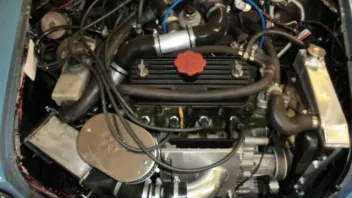

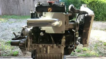

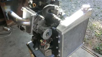

    Im Anschluss gibts noch ein paar Bilder von der fertig montierten Antriebseinheit. Trotz der kompakten Bauweise des Verdichters ist es insbesondere im Bereich der Fahrzeugfront sehr knapp! Man könnte den Auslassflansch sicherlich "platzsparender" konstruieren, müsste aber evtl. Strömungsverluste in Kauf nehmen.
    Ursprünglich wollte ich den mechanischen Lüfter durch den Elektrolüfter vom MPI ersetzten. Hatte auch schon sämtliche Anpassungen vorgenommen, jedoch wollte ich schlussendlich das Seitenstehblech nicht bearbeiten. Fahre jetz mit dem Serienlüfter und einem saugenden E-Lüfter von Spal (Audi Allroad).

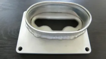

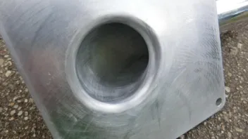

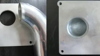

    Auslass:

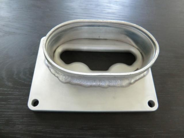

    Die Anbindung an die Ladeluftleitung erfolgt über einen runden Rohrquerschnitt. Aufgrund der limitierten Platzverhältnisse im Bereich der Fahrzeugfront wird die geförderte Luft unmittelbar nach der Auslassöffnung des Verdichters um 90-Grad umgeleitet. Die Flanschplatte ist aus Aluminium und im Bereich der Auslassöffnung mit einem umlafenden Radius versehen.

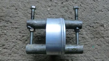

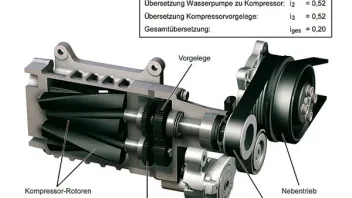

    Anbindung des Kompressors an den Luftfilter bzw.die Ladeluftleitung:

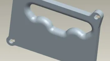

    Der M24 Kompressor verfügt über eine relativ komplexe Geometrie im Bereich der Einlassöffnung und einen V-förmigen Auslass auf der Druckseite. Damit der Kompressor an relativ einfache Querschnitte angebunden werden kann, sind entsprechende Flanschplatten notwendig.
    Einlass:
    Die Flanschplatte ist aus einer Aluminiumplatte gefertigt. Die Einlassöffnung entspricht in etwa den Maßen der Einlasskontur des Kompressors. Um die Strömungseigenschaften zu verbessern wurde die Kontur mit einem Radiusfräser bearbeitet. Der Anschluss zum Luftfilter erfolgt mit einem Silikonschlauch der auf das angeschweißte ovalen Rohrstück aufgeschoben wird.

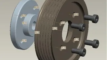

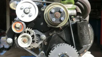

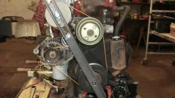

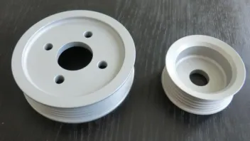

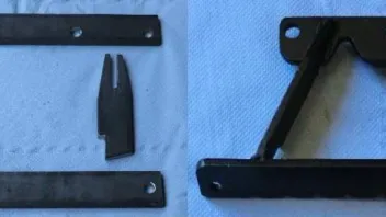

    Der Riementrieb:
    Der Antrieb des Kompressors erfolgt mit einem geeigneten Riementrieb. Ziel war es sämtliche Nebenaggregate inklusive Verdichter mit einem Antriebsriemen anzutreiben. Ich besorgte mir die Kurbelwellen- und Wasserpumpen-Riemenscheiben vom Mpi (5pk-Keilrippenriemen) und konstruierte geeignete Riemenscheiben für den Kompressor und die Lima. Die Welle-Nabe-Verbindung Des Kompressors wurde als Kraftschlüssige Übermaßpassung ausgeführt. Eine Mitnehmerscheibe aus Stahl wird einmalig auf das relativ kurze Wellenende aufgeschrumpft. Die Riemenscheibe aus Aluminium wird 4 mal an der Mitnehmerscheibe verschraubt. Ein Wechseln der Riemenscheibe zur Veränderung des Ladedrucks ist dadurch relativ unkompliziert. Die Riemenscheiben wurden nach dem Drehen harteloxiert.
    Da sämtliche Nebenaggregate starr mit der Antriebseinheit verbunden sind, erfolgt die Spannung des Riemens mit einer Exzenter-Spannrolle. Diese wird im Leertrum des Kompressors platziert und sitzt zwischen Verdichter und Lima. Eine Halteplatte aus 8mm Stahl fixiert die Lima und ist mit einer Gewindebohrung zur Verschraubung der Spannrolle Versehen.

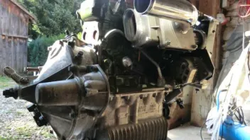

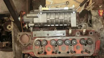

    Positionierung des Kompressors:
    Ziel war es den Verdichter eng an den Motor zu koppeln. Der Kompressor nimmt in etwa die ursprüngliche Position der Lichtmaschine ein. Diese wird durch ein sehr kompaktes Derivat vom Daihatsu Charde mit 60A ersetzt und "wandert" unter den Kompressor. Nach der Positionierung mussten geeignete Haltevorrichtungen konstruiert werden. Die obere Haltevorrichtung ist aus Flachstahl Halbzeugen gefertigt und wird an den Stehbolzen des Zylinderkopfes verschraubt. Die untere Haltevorrichtung stützt sich über zwei Stahlrohre an den Verschraubungen des Ölfiltersockels ab.

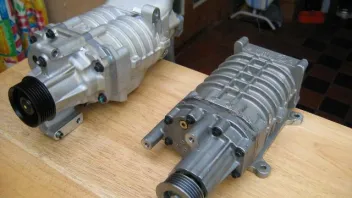

    -Kompressor: Eaton M24 vom VAG 1.4TSI Motor
    -Ladedruck: max. 0,6 Bar Überdruck

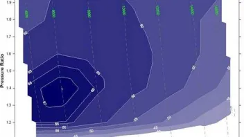

    Bei der Auswahl eines geeigneten Verdichters habe ich mich aufgrund der guten Verfügbarkeit für einen Eaton Roots Verdichter entschieden. Das Bekannte M45 Modell aus diversen Mercedes-Modellen bzw. der ersten Generation des BMW Cooper s fördert mehr Volumen, ist jedoch nicht so kompakt wie der M24 aus dem VW Motor. Laut Druckverhältnis/Volumenstrom-Diagramm ist der Wirkungsgrad des M24 Modells dem M45 Verdichter überlegen. Die VW Motoren verfügen über eine spezielle Variante des Eaton M24 Kompressors mit integrierter Getriebestufe. Zu Beginn habe ich mir eine Vorrichtung aus einem 4-Kant Rohr gebaut, um eine geeignete Position für den Kompressor zu finden. Die orange Schnur stellt symbolisch einen vorläufigen Riemen-Verlauf dar. Das Konzept sieht einen Antriebsriemen für sämtliche Nebenaggregate vor.
