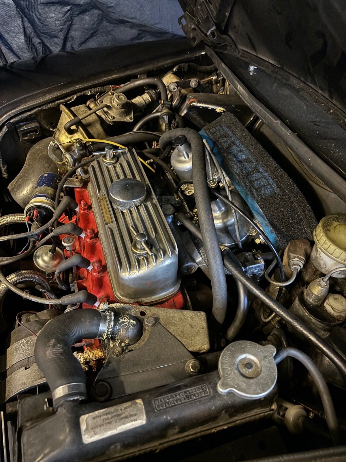

    Kurzes Update. Zwischendurch wurde Bremse hinten links gängig gemacht und Auto ist umgezogen in die andere Garage. Zylinder mit WD40 geflutet und Motor hängt nicht (durch schieben im 4ten Gang geprüft...da hängt mal nix). Starter Batterie hängt am Lader, jetzt noch die Tage Benzin wechseln, steht ja 19 Jahre und wird nicht wirklich zünden. Wieviel noch in den beiden Tanks ist, weiß ich noch nicht. Neues steht parat und E10 wird ja erstmal zum Zünden reichen. Zündung und Co sollte eigentlich noch gut funktionieren und Kerzen sahen auch Bombe aus.
