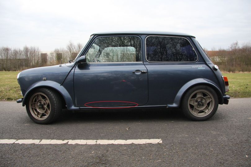

Doorboards sind wenn die Tür gut gedämmt ist eine wahre Freude. Um den Fußplatz mußt du dir nicht ganz so viel Sorgen machen,, das fällt am meisten nur beim ein. bzw aussteigen auf. Wenn du überlegst wo der Radkasten ist,, weiß du ja auch wo dein Fuß wärend der Fahrt immer ist.
