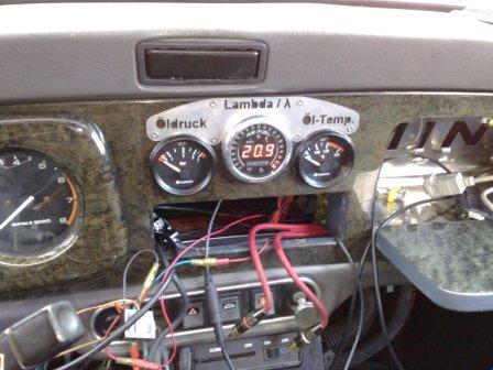

Derzeit fahre ich 2 LC-1 Systeme (Innovate Motorsport). Die ECU regelt auf zyl 4 und die Einspritzwinkel / -mengenanpassung für 2&3 erfolgt manuell auf dem Prüfstand. Die Ausgabespannung der Breitbandsonden kann man extrem leicht programmieren und die Anzeige ebenfalls. Leider kostet das ganze Gedöns schon ne Mark, aber dafür hat man was ordentliches.
Muß allerdings zugeben, dass unsere Schmalbandanzeige nicht so elegant aussah wie die vorher beschriebene
