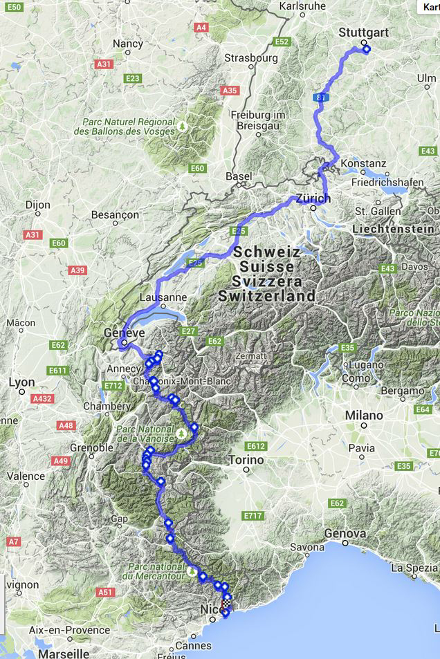

    Tag 1: Anfahrt nach Cluses (Frankreich) hinter den Genfer See.
    Die 550km dort hin sind wir über die Autobahn auf direkten Weg angereist. Auch erfolgte die Anreise getrennt, da dem Mini im Vergleich zum BMW 2 Gänge und 100km/h Reisegeschwindigkeit fehlen J
    Tag 2: Cluses nach Jausieres
    Direkt am Ortsausgang ging es in die Alpen hinauf. Über Col de la Colombière, Col de Aravis, Col de Saisies, Cormet de Roseland, Val-d’sère, Col de I’Iseran, Col du Telegraphe, Col du calibier, Col de I’Izorad und Col de Vars nach Jausiers.
    Tag 3: Jausiers – Monaco – Jausiers
    Das war ein genialer Tag. Direkt nach Jausiers ging es den Col de Cayolle hinauf. Wir waren quasi allein auf dem Berg unterwegs, perfekter Asphalt und dann diese Aussicht, ein Traum.
    Dann weiter über Col St. Martin, natürlich der legendäre Col de Turini und über Col de Castillon nach Monaco runter. Dort einmal quer durch die Stadt und ins Parkhaus direkt Hafen um dort in einem Café Pause zu machen.
    Und weil es so schön war dieselbe Strecke wieder zurück.

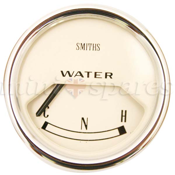

    Hallo zusammen,
    bin leider mit der Suche nicht fündig geworden.
    Habe in meinen Mini SPI auf Mitteltacho umgebaut und dabei folgendes Instrument verwendet:
    Mit dem originalen Temperatursensor vom SPI funktioniert das auch wunderbar.
    Wenn ich darauf jedoch die Temperatur vom Temperatursensor im Zylinderkopf anzeigen lasse (über verbauten Kippschalter) ist diese immer "1/4 Anzeige" höher.
    Leider weiß ich aktuell auch nicht mehr welchen Sensor ich damals gekauft habe (GTR101 oder GTR104).
    Kann mir von euch jemand sagen welcher Sensor für dieses Instrument der Richtige ist?
    Vielen Dank.
    Gruß David
