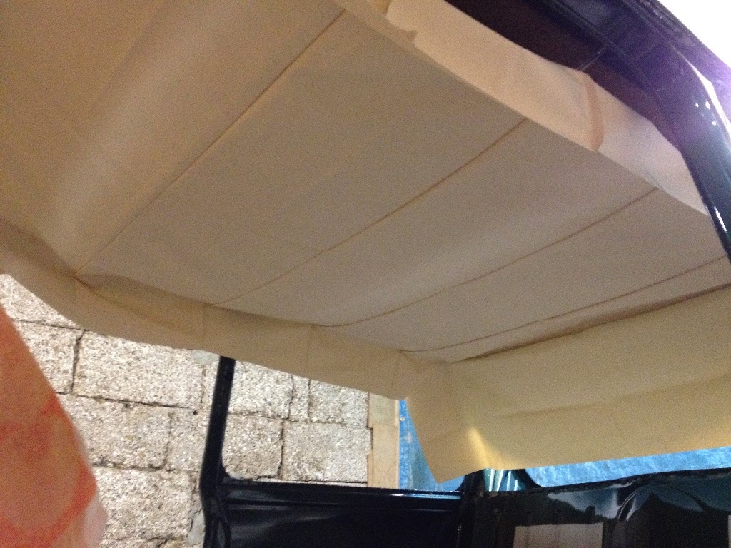

    Nachdem die C-Säulenverkleidungen an die verstärkte Karosserie angepasst wurden ging es dann mit dem Teppich im Innenraum weiter. Hier wurde wo erforderlich zunächst der Dämmfilz eingeklebt. Nachdem der Teppich dann angepasst und eingeklebt wurde sieht der Mini auch gleich viel wohnlicher aus.
    Zum Schutz der Teppiche wurden die beiden großen Teile am Fahrzeugboden jedoch vorübergehend wieder entfernt.
    Nun konnten auch die Scheibengummis eingebaut werden. Diese wurden teilweise zusätzlich mit Scheibendichtmasse montiert um ein eindringen von Wasser unter den Scheibengummi zu verhindern. Anschließend wurden dann auch gleich die Scheiben eingebaut und der Keder eingezogen.
    Himmel sieht echt sauber verlegt aus:smile:

    Außerdem habe ich einen neuen Dachhimmel und C-Säulenverkleidungen eingeklebt. Dazu wurde zunächst der Himmel mit den Stangen ins Auto gehängt und dann nach und nach mit Spezialkleber und einigen Klammern verklebt.

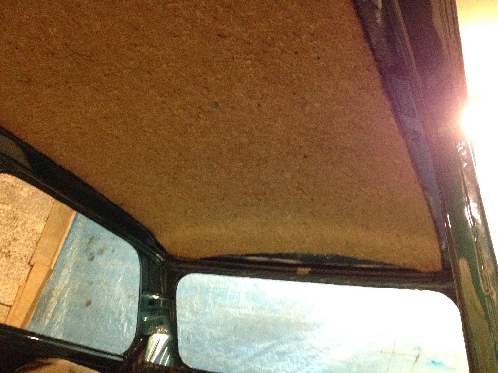

    Außerdem wurde noch die Dämmung am Dach eingeklebt und die Kabelbäume die im Fahrzeugheck enden verlegt.
